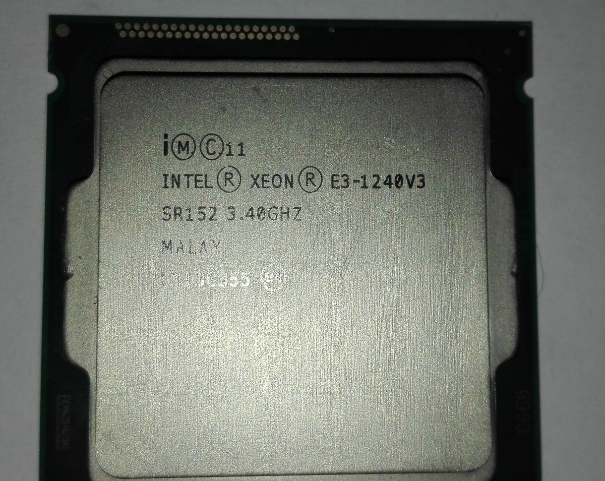

Остановился на модели Xeon E3-1240 v3, фактически аналог i7-4770, без встроенного видеоядра.
Заказанный процессор пришел в обещанный сроки, сильно укутанный в упаковочный материал и насмерть замотанный скотчем.
Процессор в блистере
Внешне он выглядел более чем пристойно.
На "ушках" крышки заметны следы от прижимной планки сокета
Глубоких царапин нет и это обнадеживало.

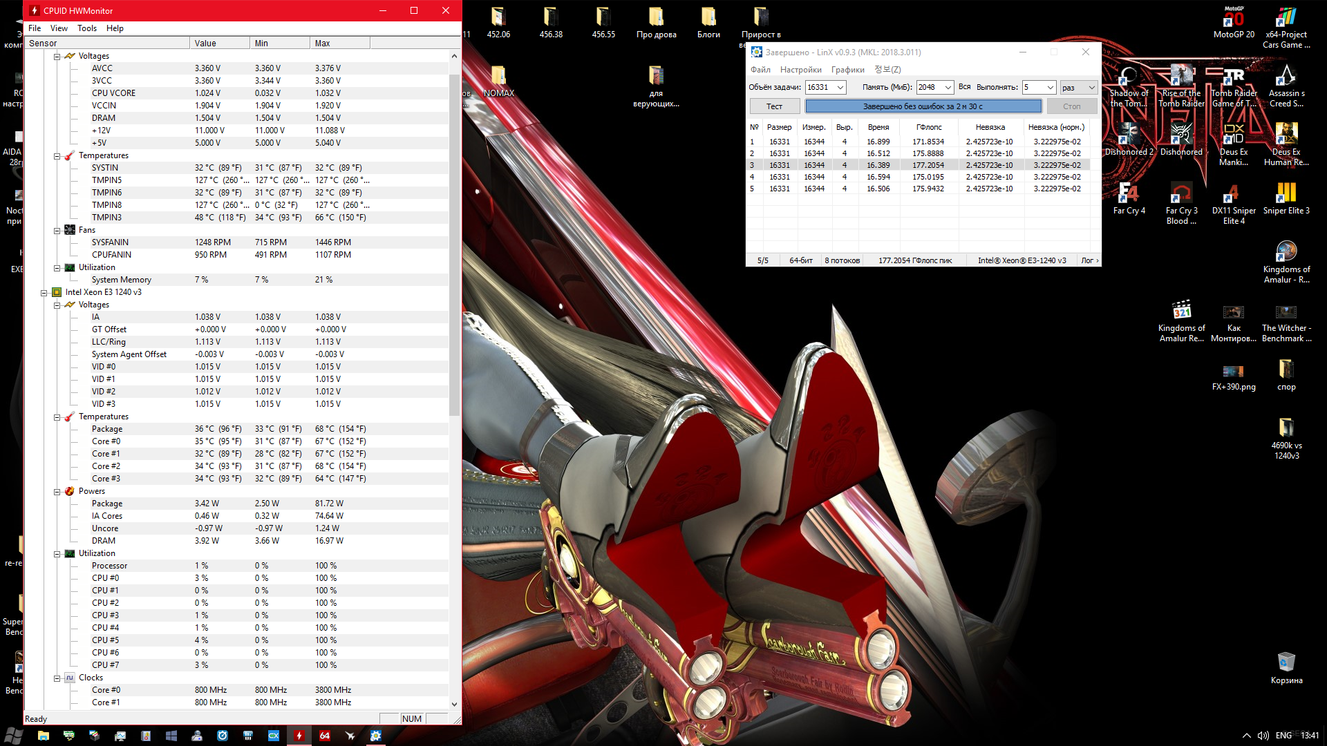

Задержал дыхание, нажимаю кнопку пуска... Компьютер бодро стартует и выдает сообщение, что в системе было изменено устройство, предлагая посетить биос. Первый раз запустил все в режиме авто. Уже после занялся настройкой напряжений, которые материнская плата довольно сильно задрала по умолчанию. Напряжение, к примеру, Vcore составило без малого 1,12в, что для стокового процессора явно много.
Следующей проблемой мог стать банальный перегрев самого процессора. Причина не в кулере (стоит достаточно мощный Ice Hammer Thor), а в "усушке" термоинтерфейса под крышкой.
Но прогон Linx показал, что с температурой все в порядке.
Погоняв несколько режимов настройки напряжений, выставил и разгон памяти. Чуда не произошло и память так же не может покорить рубеж в 1800 МГц при таймингах 11-11-11-28 cr1.

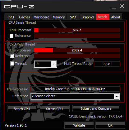

Посмотрим, как соотносится производительность в синтетике у 4690к и 1240v3.
4690K
1240v3
тест в AIDA 64
Частоты процессоров сильно отличаются. 4690К работает на частоте 4500 МГц,а 1240v3 на 3600 МГц по всем ядрам и 3800 МГц при загрузке нескольких.

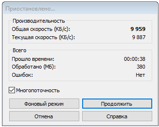

Теперь сравнение в тесте WinRAR:
4690К
1240v3

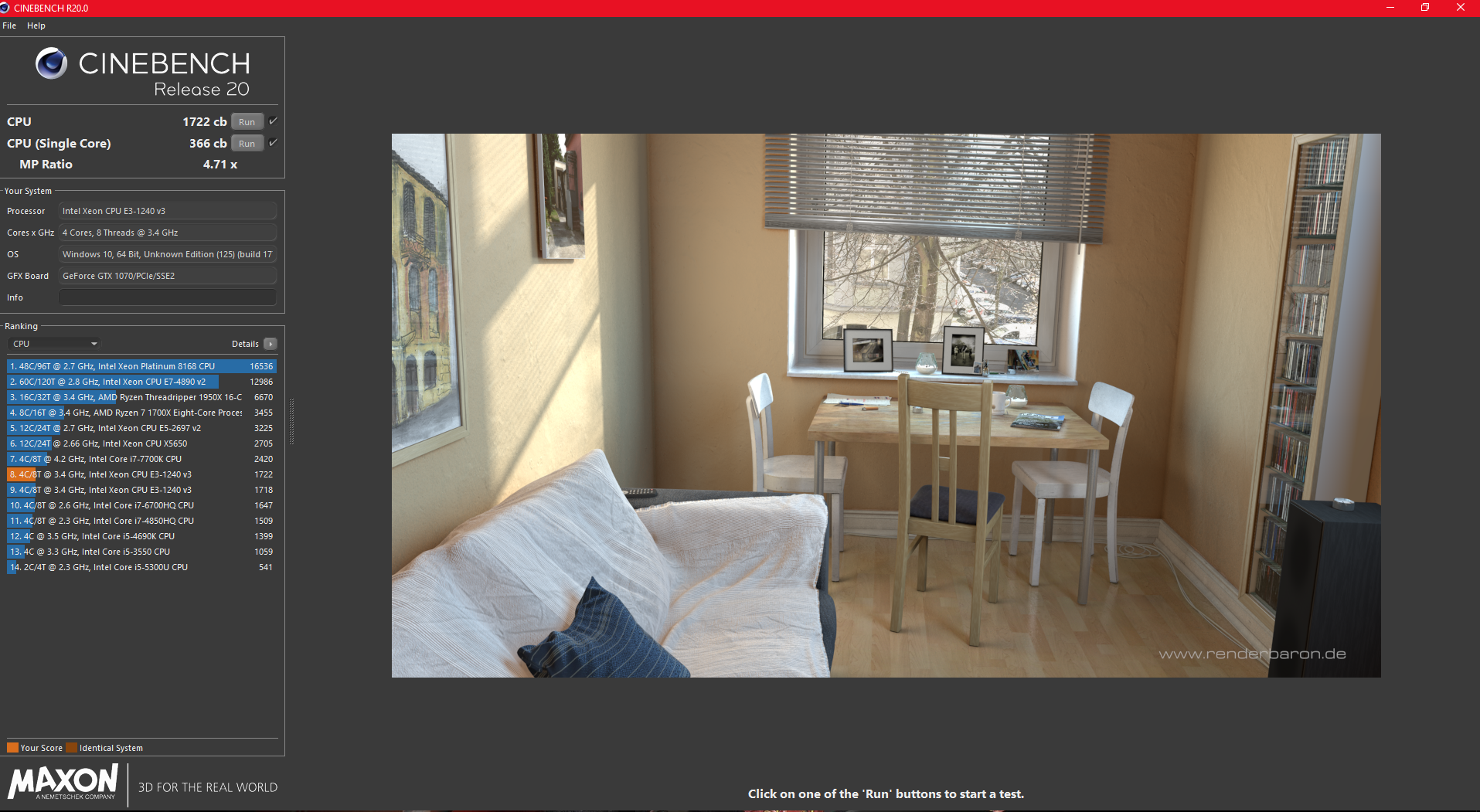

Ну и что там покажет Xeon в Cinebench R20:
Что и следовало ожидать. Там, где нужна частота, побеждает 4690К. В тестах на многопоточность - лидерство за Xeon.

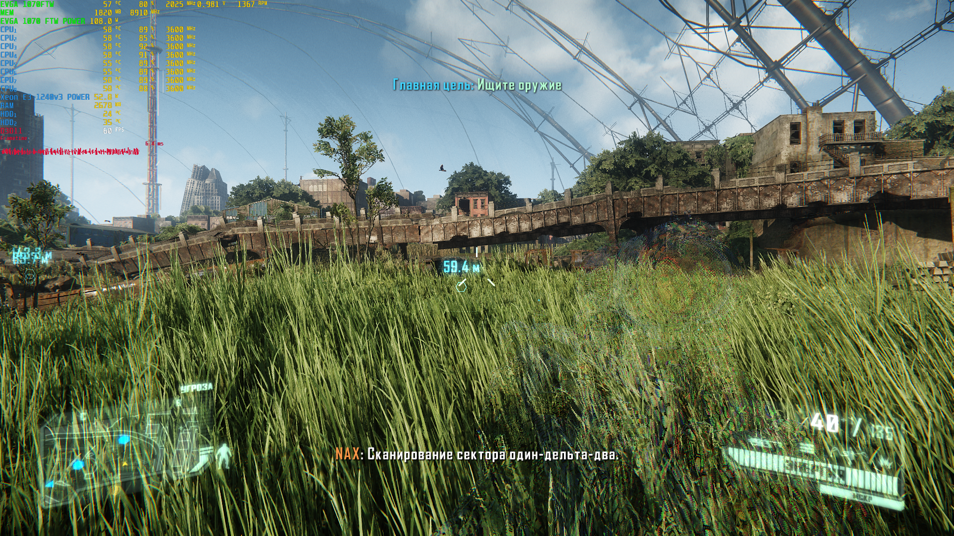

Crysis 3. Тут полноценного сравнения не получилось. Я совершенно забыл о проблеме плохой совместимости игр на движке Cry Engine с системой Windows 10, но раз установил игру, то хотя бы скриншоты с "поля чудес"
На высоких настройках процессор 4690К не способен выдавать стабильные 60 кадров
На максимальных настройках 8 потоков явно предпочтительнее (сглаживание стоит другое)

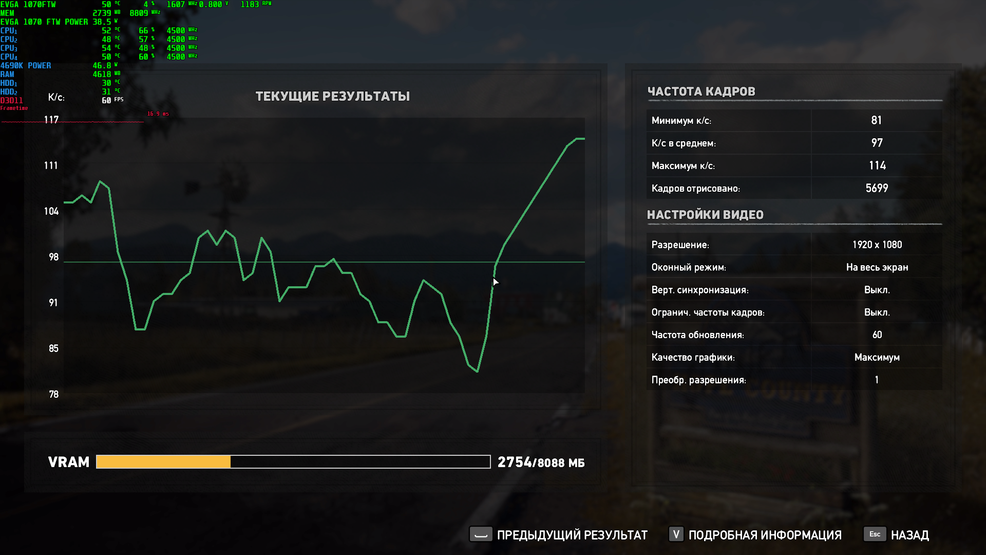

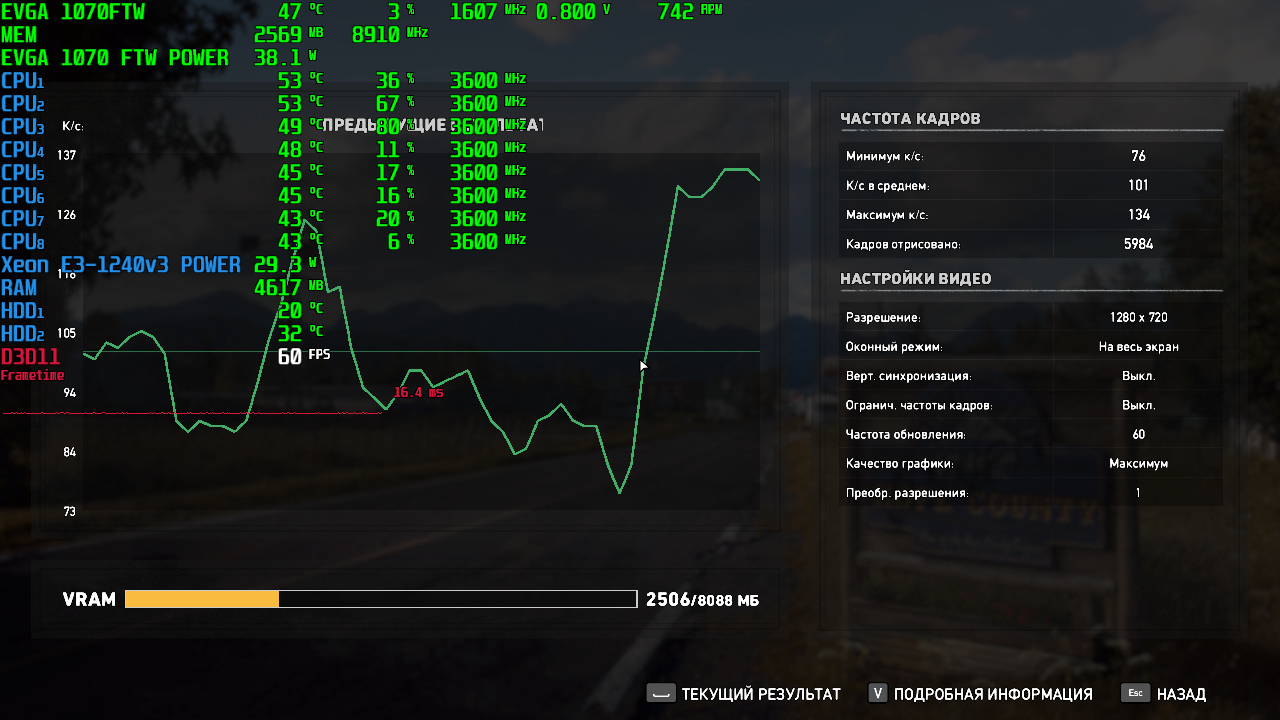

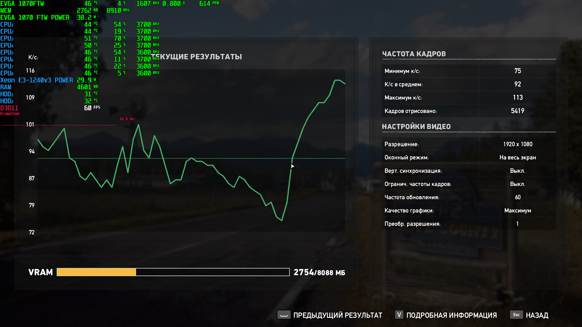

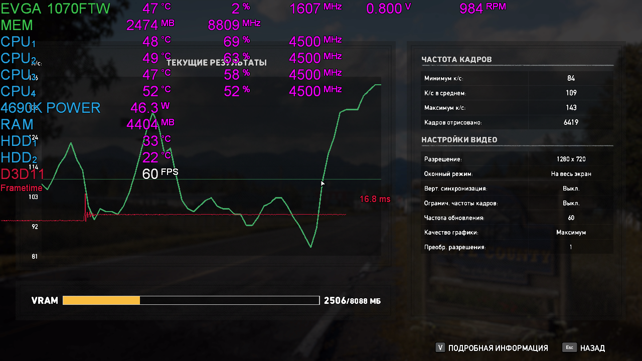

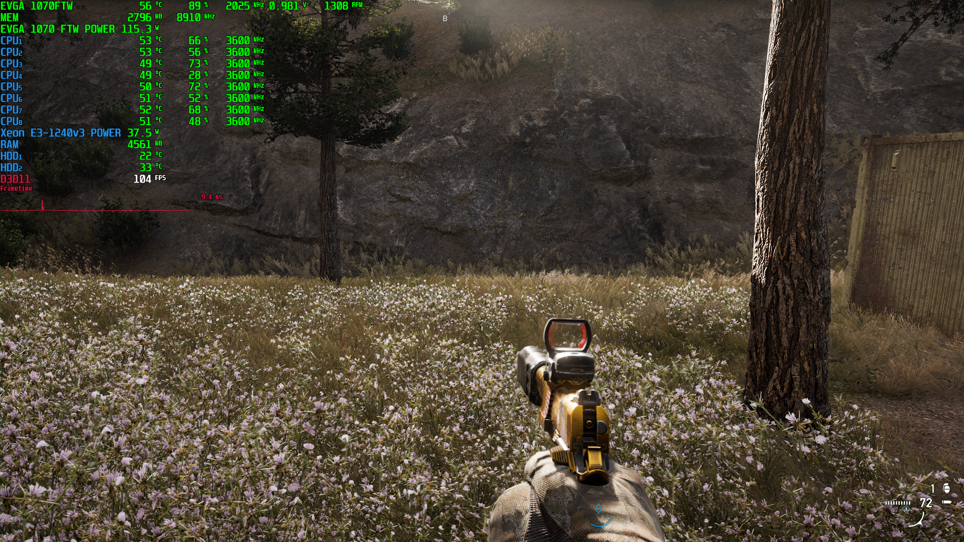

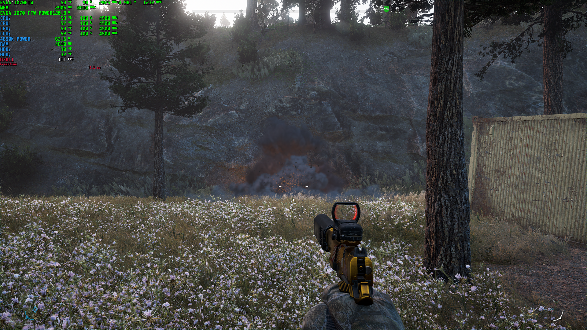

Следующее разочарование: Far Cry 5.Чего только я не делал, но даже повторить результат разогнанного 4690К не смог. Частота рулит...
4690К
1240v3
Попробуем снизить разрешение, чтобы свести влияние видеокарты к минимуму
4690К,720р
1240v3,720р
С чего же я решил, что Xeon должен победить? Дело в том, что играть на максимальных настройках на четырех ядрах не совсем комфортно. Чувствуется предел процессора. А на том же i5-8400 такого и близко нет. В самой игре ситуация несколько иная и играть на 1240V3 заметно лучше. Особенно ездить.

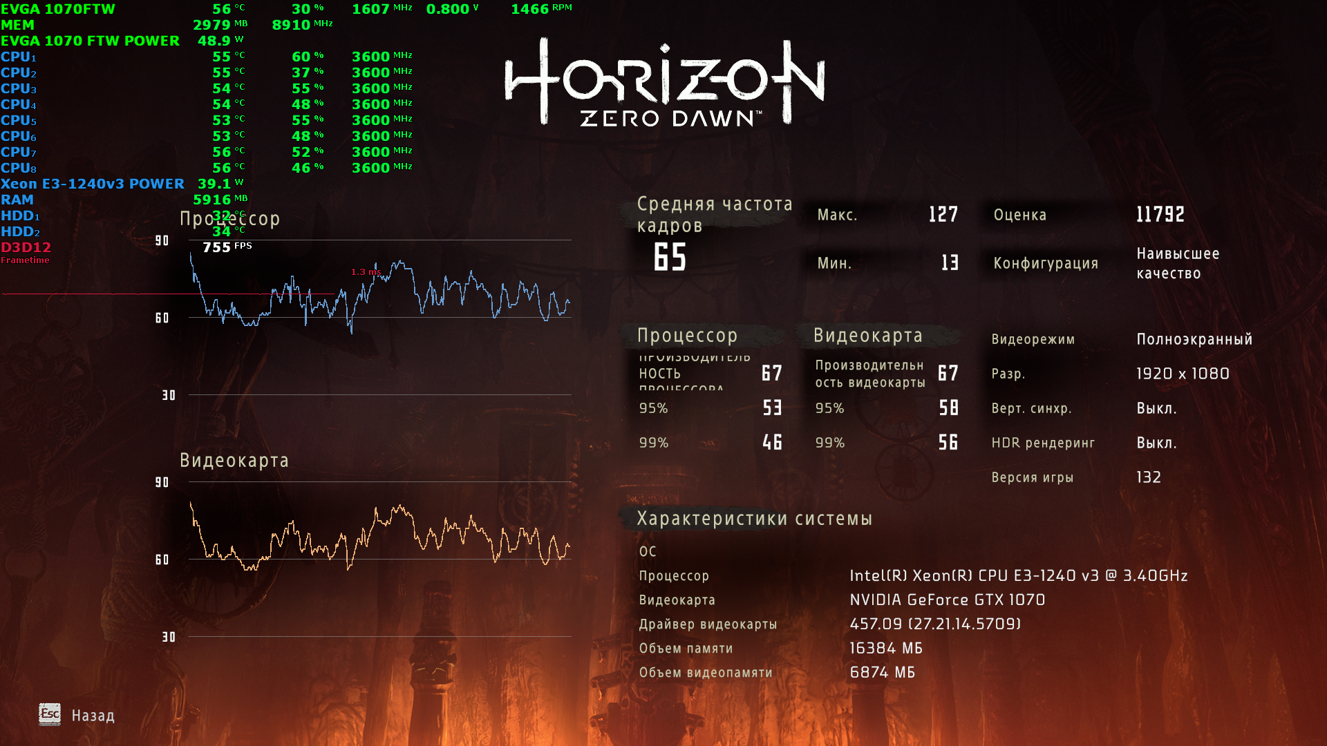

Horizon Zero Dawn. Я уже неоднократно говорил, что игра очень плохо оптимизирована (хотя с чем сравнивать...) Это довольно сильно сказывается на результате.
Для начала встроенный бенчмарк:
4690К
1240v3
Сразу скажу для особо умных: не смотрите на минимальный фпс, он крайне рандомный и появляется в самом начале бенчмарка. Абсолютно не показатель чего-либо.
Тут упор в видеокарту. Что будет на высоких настройках в самой игре?

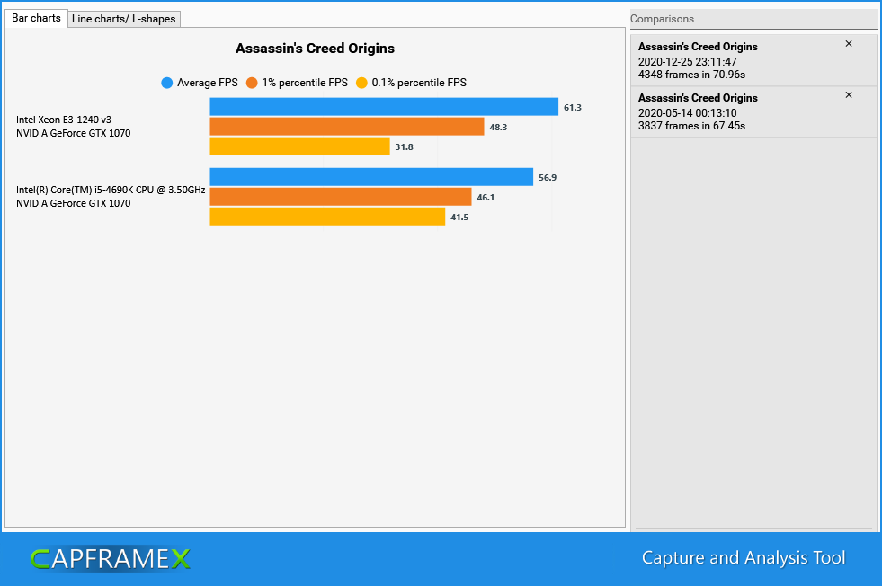

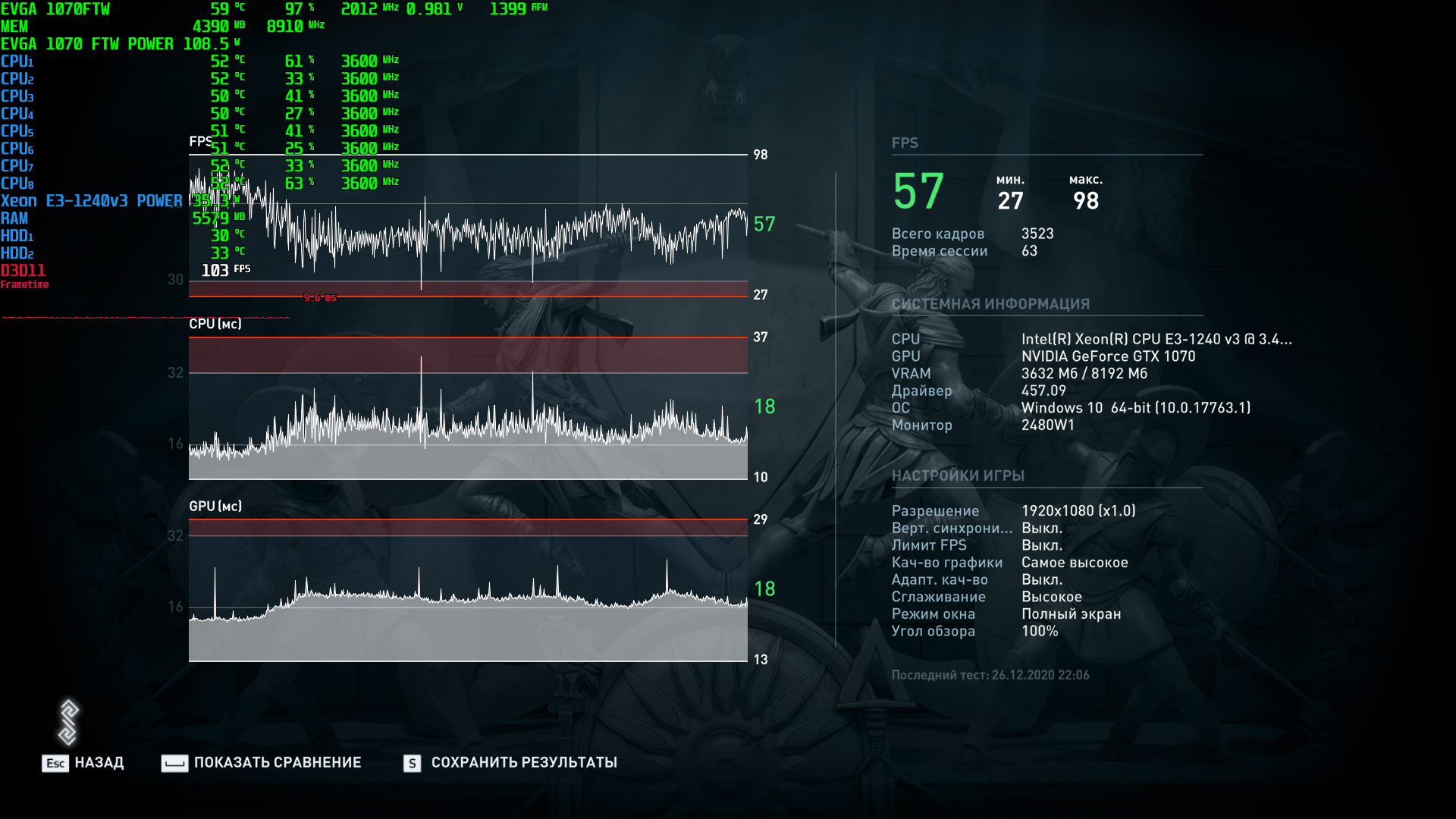

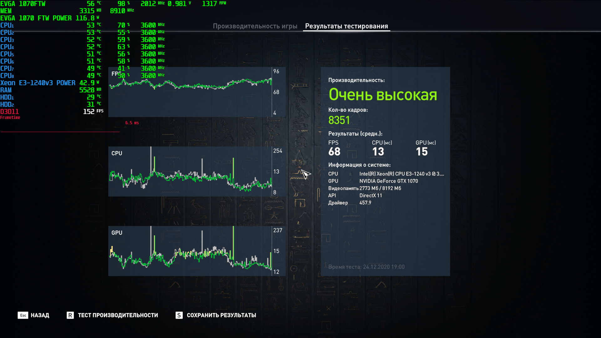

Assassins Creed Origin.
Игра стояла на SSD.4690К
1240v3
Но бенчмарк не показатель комфортности игры. Результат забега по главной улице Александрии на высоких настройках с ограничением фпс на уровне 62 кадра (игровой вариант).
i5-4690К проигрывает сражение.

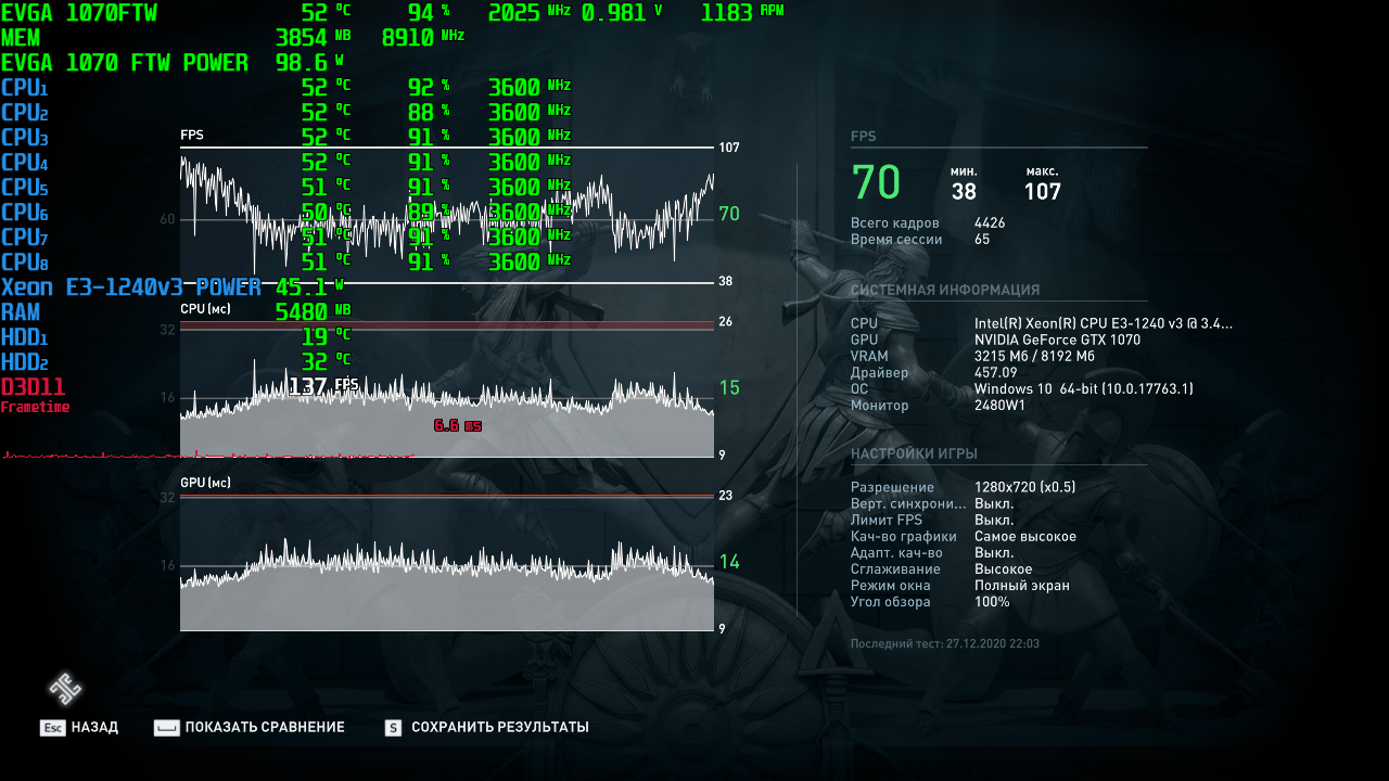

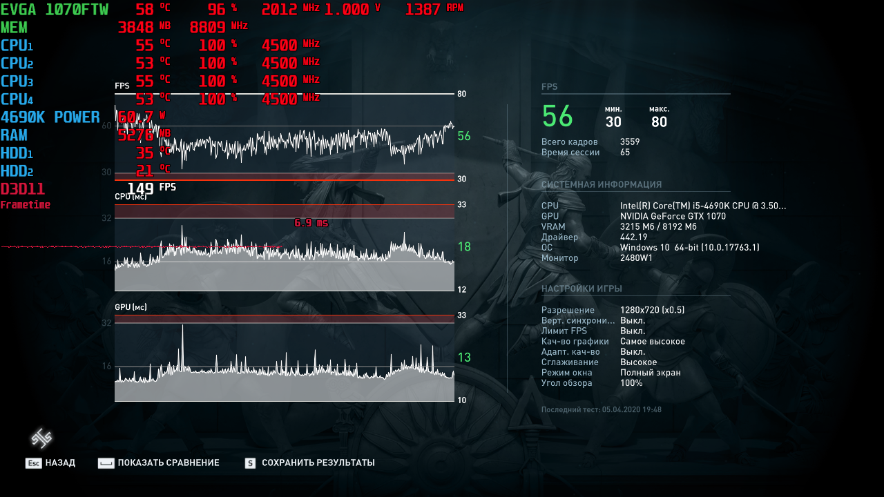

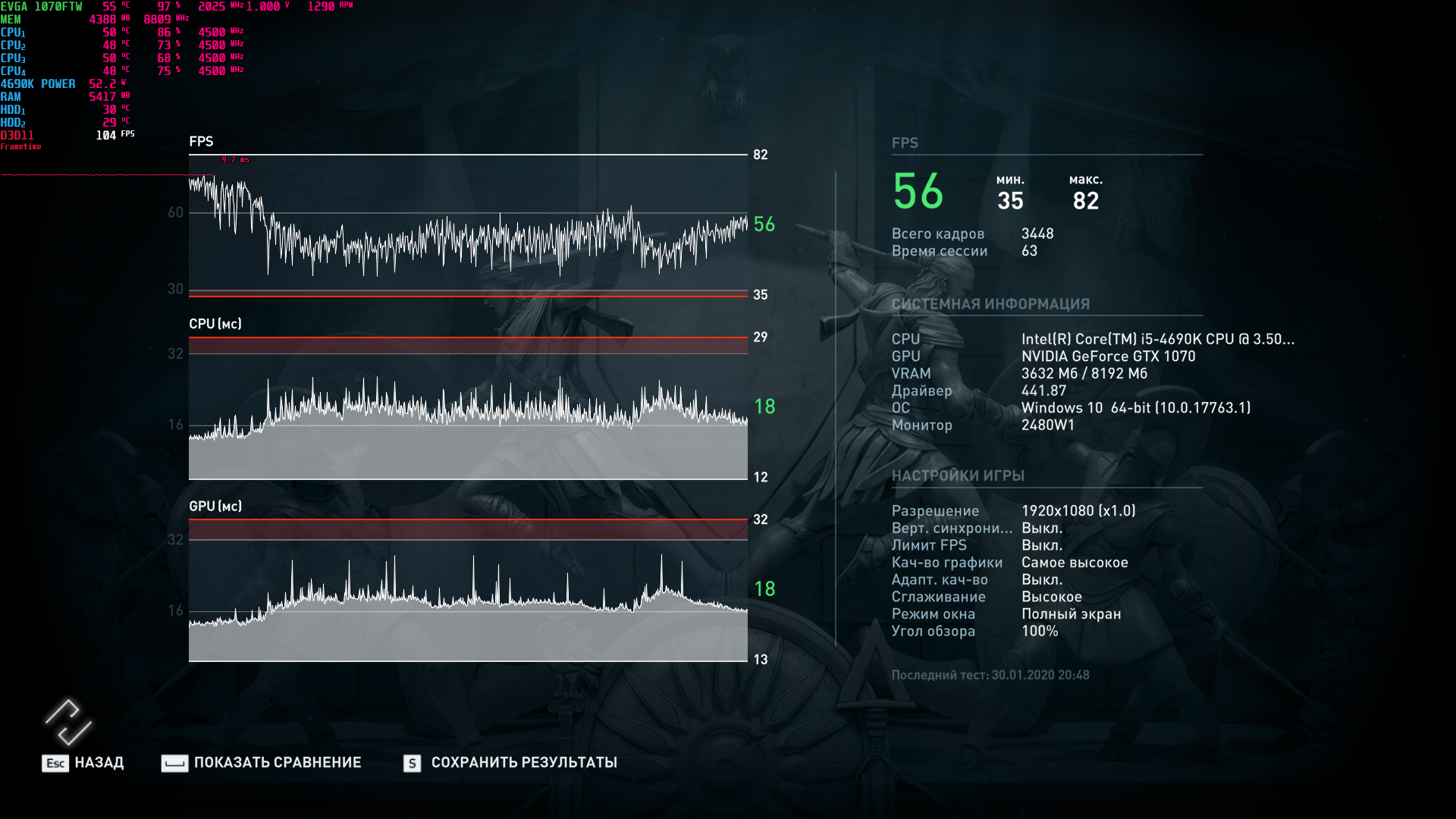

Assassins Creed Odyssey.
4690K
1240v3
Практически паритет. Но идет сильный упор в видеокарту. Кроме того, в тестах с 4690К игра находилась на SSD накопителе. В случае же с Xeonом - на жестком диске (свободного места стало меньше и она уже не влезала на SSD)
Проверим в разрешении 720р.
4690к, результат не изменился с уменьшением разрешения
1240v3
Без упора в видеокарту, восемь потоков процессора оказываются предпочтительнее.

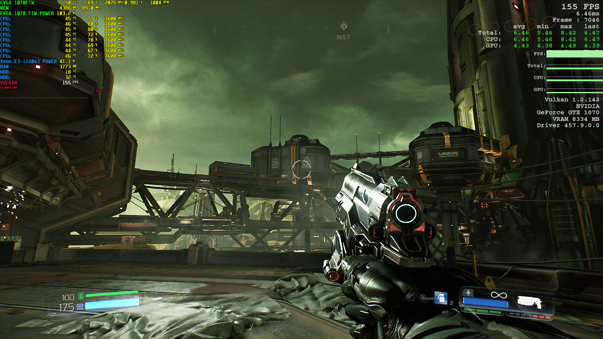

DOOM. Играть в эту игру можно совершенно спокойно на четырех потоках. Но в ряде локаций процессор может ограничивать максимальный фпс.
4690К
1240v3
Разница составляет примерно 36 кадров. Но еще раз повторю: играть на четырех ядрах комфортно.

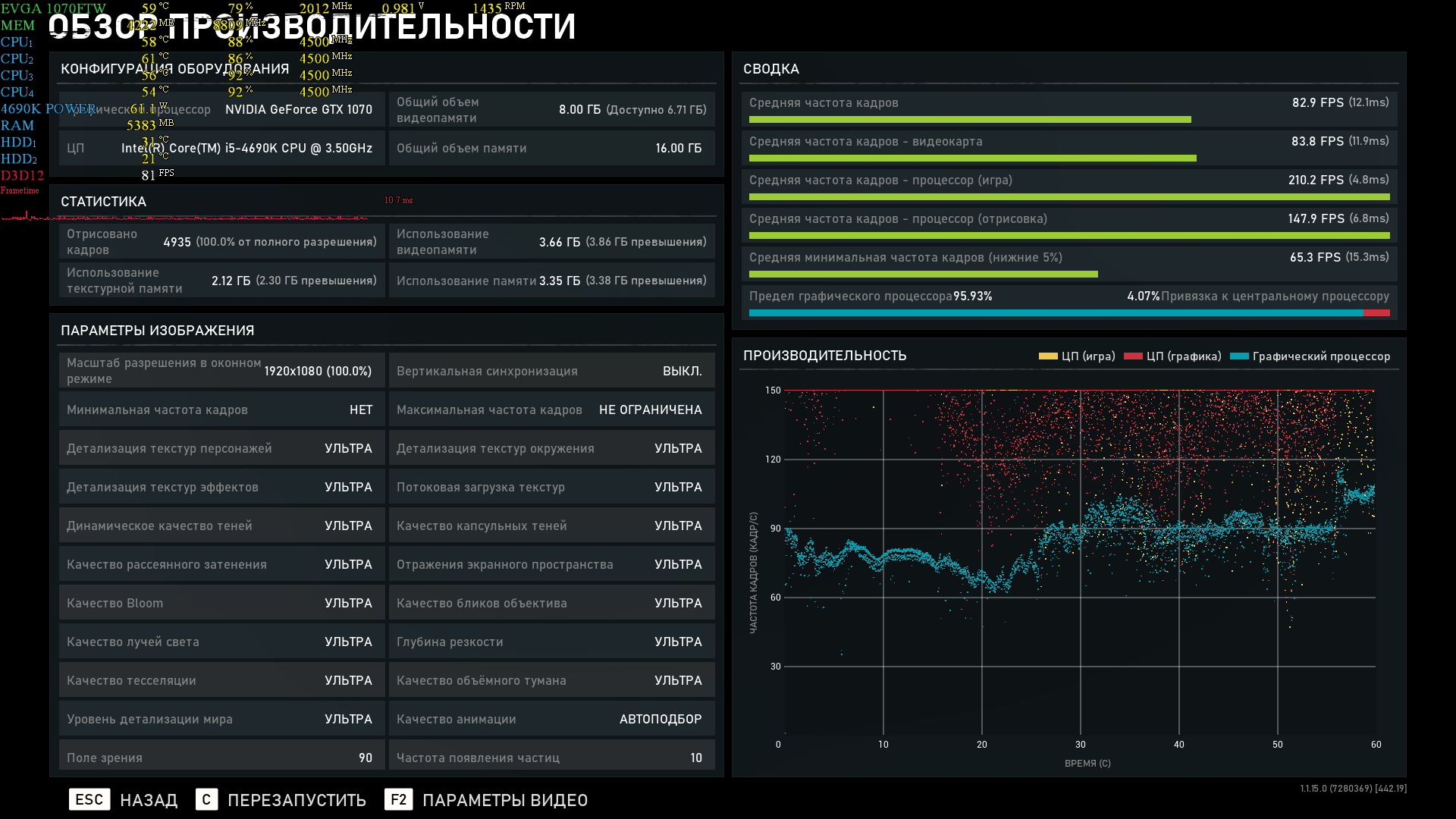

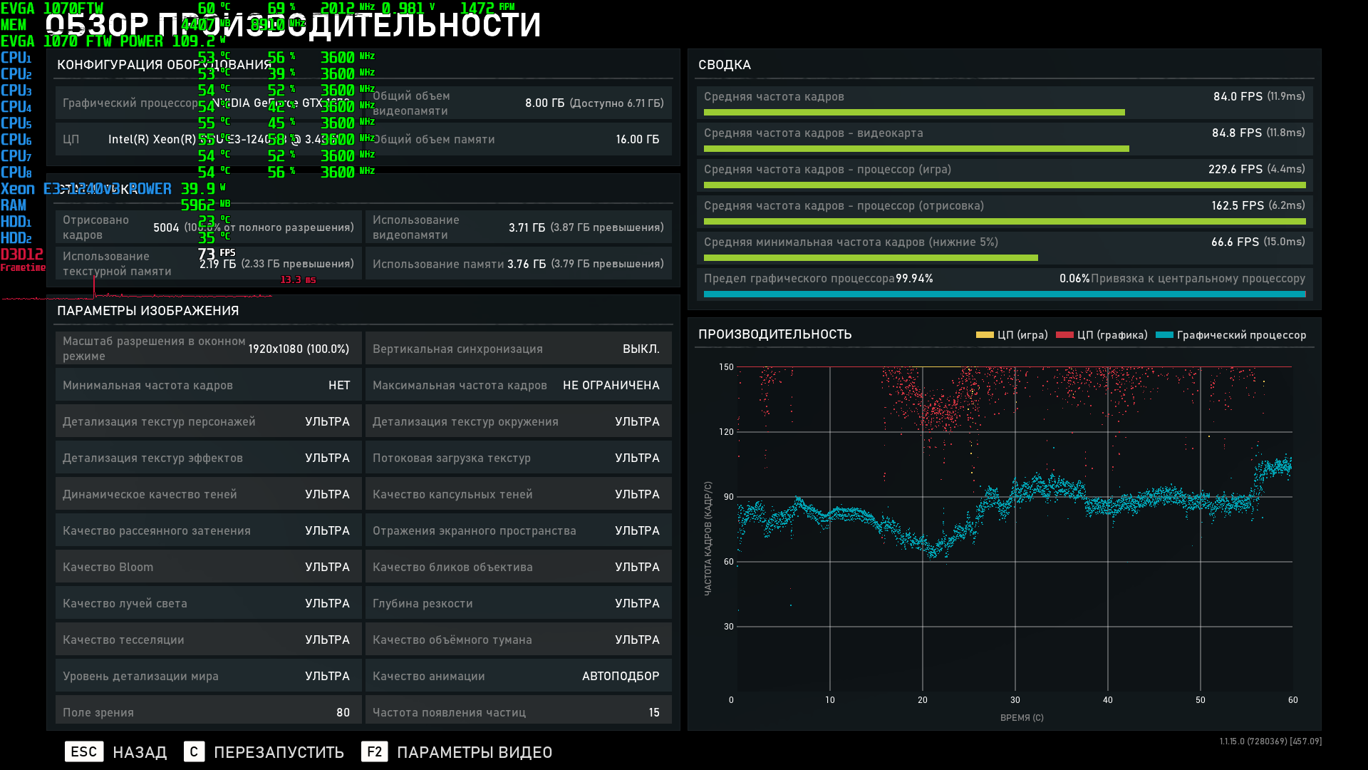

GEARS 5. Если смотреть на результат бенчмарка, то может показаться, что игра равнодушна к процессору.
4690К
1240v3
На деле это совершенно не так. 4690К не смог обеспечивать стабильные 60 кадров в игре. Хуже, что это часто происходит во время интенсивных перестрелок. Очень не комфортно.
Даже в "состоянии покоя", на некоторых локациях процессор сильно нагружен
Настройки кастомные, но это не помогает 4690К
1240v3, настройки Ультра

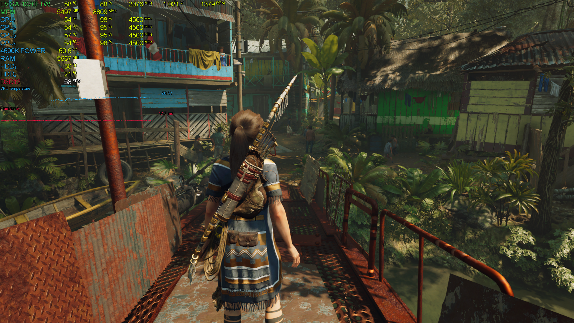

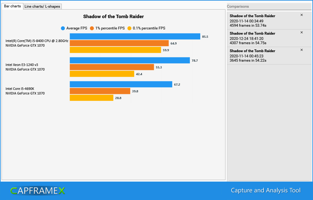

Shadow of the Tomb Raider.
Для начала бенчмарк:
4690К
1240v3 Небольшой выигрыш по финальному фпс у Xeon.Но результат ЦП Игра намного хуже.
Для полного выяснения баланса сил отдельно замерю фпс на третьем отрезке бенчмарка (он наиболее процессорозависимый).
1240v3 расположился посередке между 4690к и 8400
Ситуация с загрузкой процессоров хорошо видно на таких локациях, как Кувак-Яку.
4690К
1240v3
Тут все, как и должно быть: преимущество 8 потоков над 4.

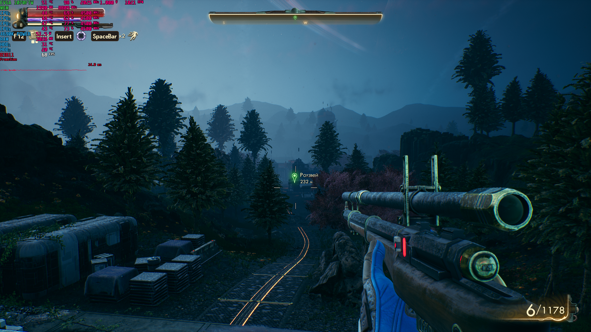

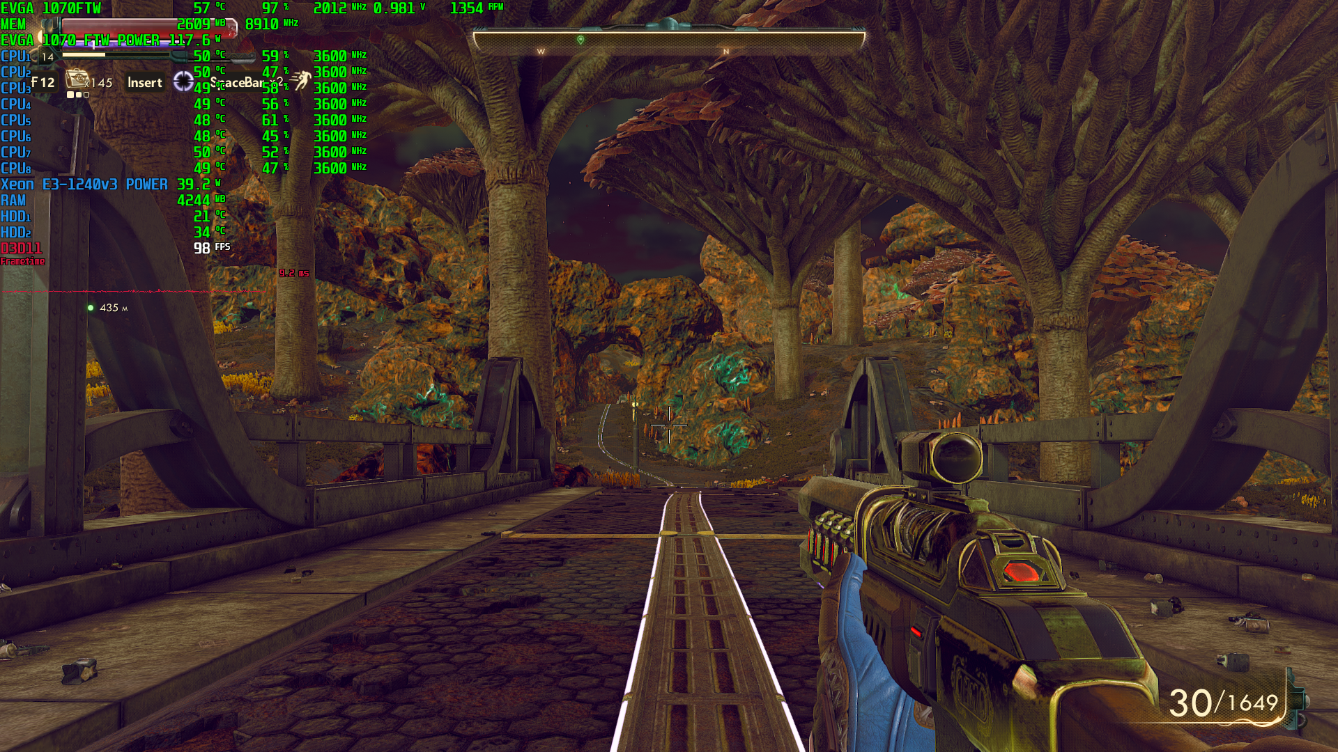

The Outer Worlds. Не особо играл в данную игру. Но уже осознал, что "чистых" четырех ядер маловато.
4690К, очень высокие настройки
1240v3, ультра настройки, но принудительно отключены размытие и блюр
Еще добавил небольшой забег по локации для 1240v3
Тестовый отрезок
Результат фиксировался с помощью MSI Afterburner.
1240v3, тестовый отрезок

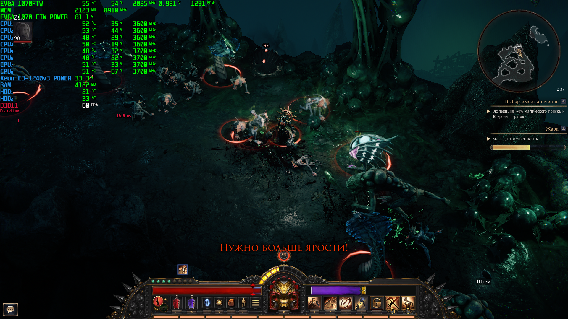

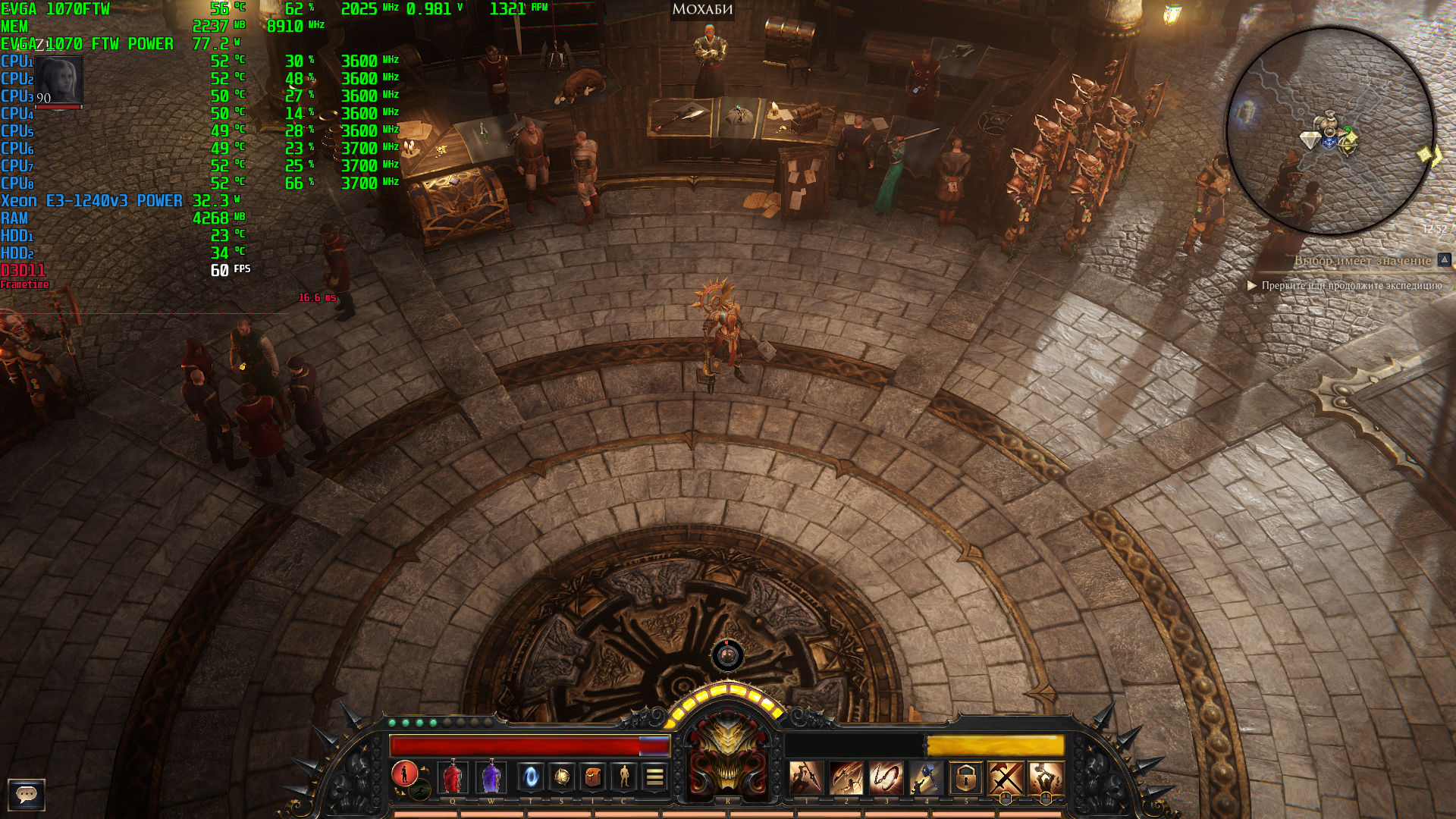

Wolcen: Lords of Mayhem. Эта игра уже фигурировала в моих тестах, но там же я упоминал, что процессор часто работает на пределе возможностей. А вот переход на 1240v3 дает неплохой прирост.
Тестирование пройдет на максимальных настройках и ограничением фпс (игровой вариант).
тестовый момент
настройки максимальные
главная локация

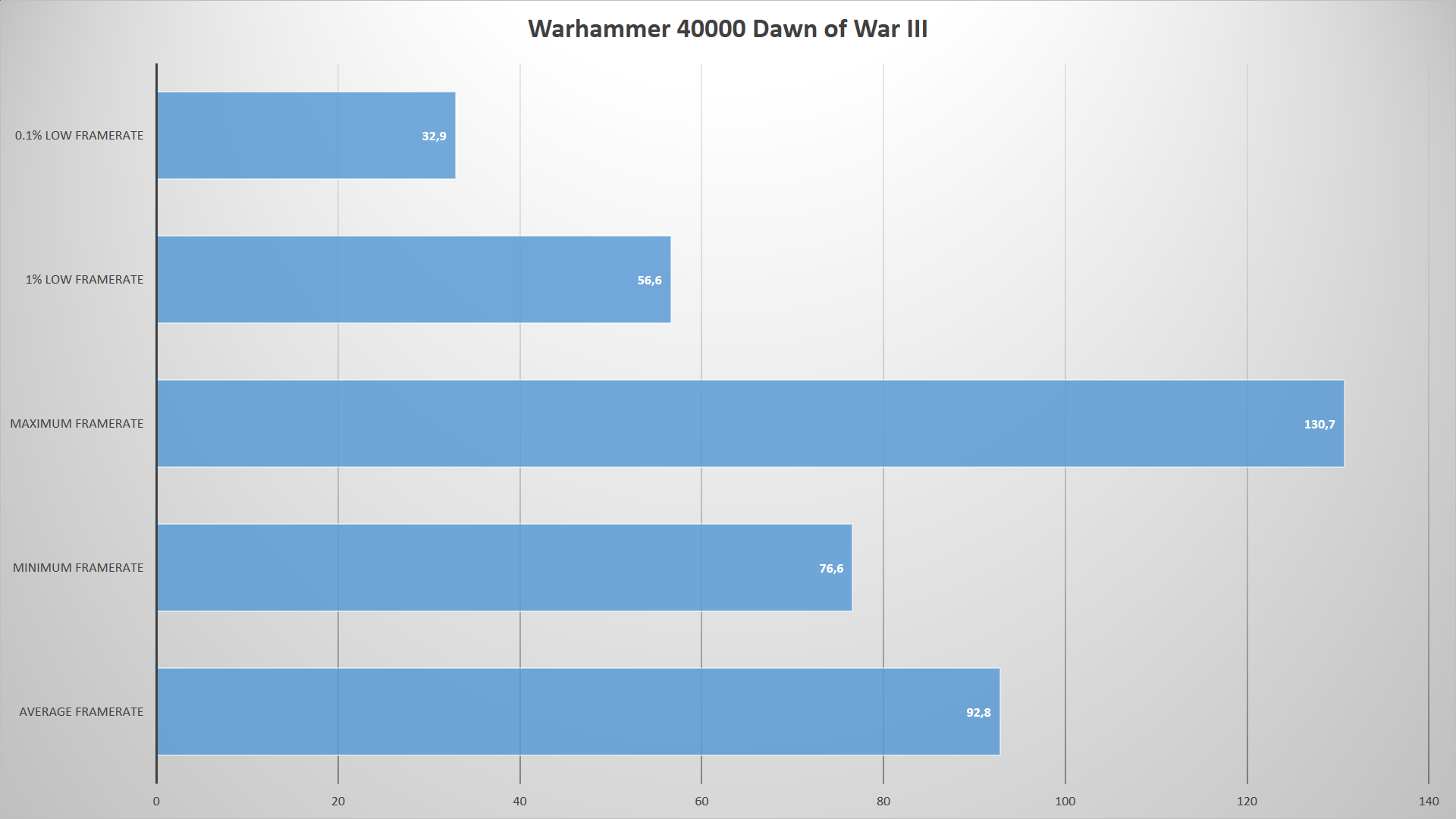

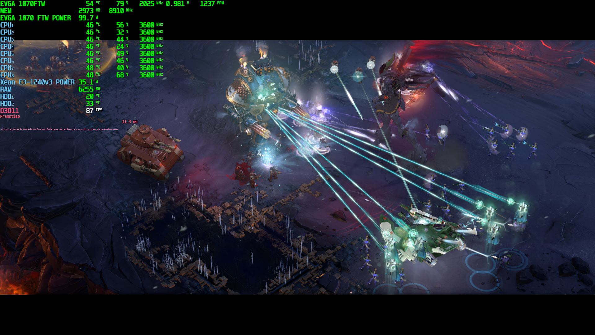

Warhammer 40000 Dawn of War III.
Игра имеет встроенный бенчмарк, им и ограничусь.
1240v3
результат бенчмарка

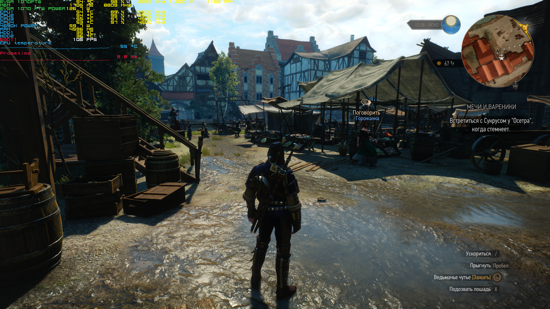

Ведьмак 3: Дикая Охота. Еще одна игра, в которой 4690К работал на пределе в сложных локациях.
4690К
1240v3Разница по фпс не особо и заметна, а вот плавность намного выше при игре на 1240v3

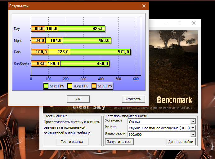

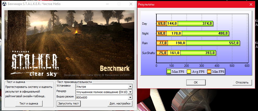

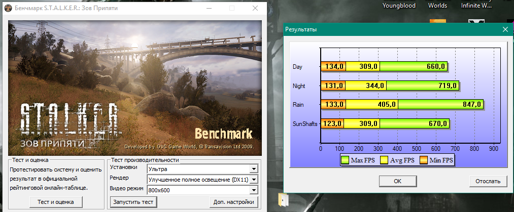

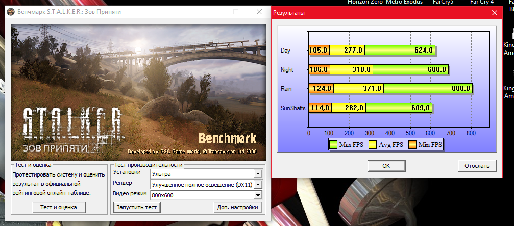

Ну и парочка СТАЛКЕРОВ, вернее их бенчмарков. Настройки максимальные, разрешение 800х600
S.T.A.L.K.E.R.: Чистое небо
4690К
1240v3
4690К
1240v3
В обоих случаях выигрывает высокочастотный процессор.
