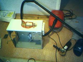

А потом взял у брата болгарку и начал пилить, сверлить, вырезать, отрезать и переделывать.
Сделал в передней панели место под 80мм вентилятор, где в последствии будет стоять винт и обдуваться свежим воздухом
Сзади вместо 80мм вентилятора встал 120мм
И самое сложное – это две дыры в боковой стенке. Напротив проца и напротив видеокарты
Делались они так: берем прямые руки, болгарку, маленький стертый отрезной диск, дрель, винт М2 с гайкой.
Сначала в центре будущего выреза сверлим отверстие и вкручиваем туда винт остатком резьбы к нам. Потом берем болгарку и видим, что у нее в центре оси вращения есть углубление, если нет - сверлим, одеваем его на конец винта, чтоб болгарка была зафиксирована относительно обрабатываемой плоскости и осторожненько как бы стачиваем металл по кругу.
На фото видно как болгарка несколько раз соскакивала с винтика.

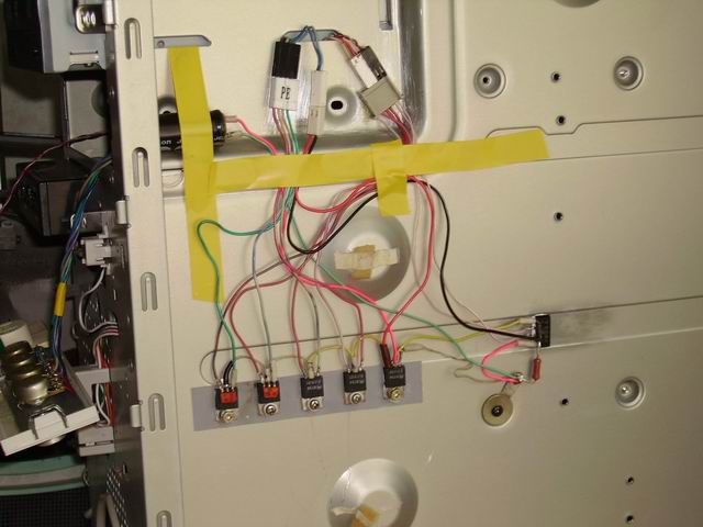

Во время одного из таких приступов был сделан другой реобас.
Для него был приделан дополнительный блок питания (14v переменного тока, после выпрямления получается ~19.5v потом через стабилизатор получаем 16v стабильно вне зависимости от нагрузки)
Теперь вся мощность рассеивалась не на резисторах, а на транзисторах.
Вот схема
Транзисторы прикручены к стенке системного блока через теплопроводную резину.
Резисторы выведены на переднюю панель в заглушку панели 5.25.
Еще туда же вклеил миллиамперметр. Он подключен параллельно шунту в блоке питания и показывает ток нагрузки по 12V линии. Крайнее положение соответствует 20А.
С его помощью смотрю, чтоб поднятия напряжения не съедали слишком много тока, и блок питания работал в хорошем для него режиме. А-то можно увлечься и спалить что-нибудь.
Вот схема
