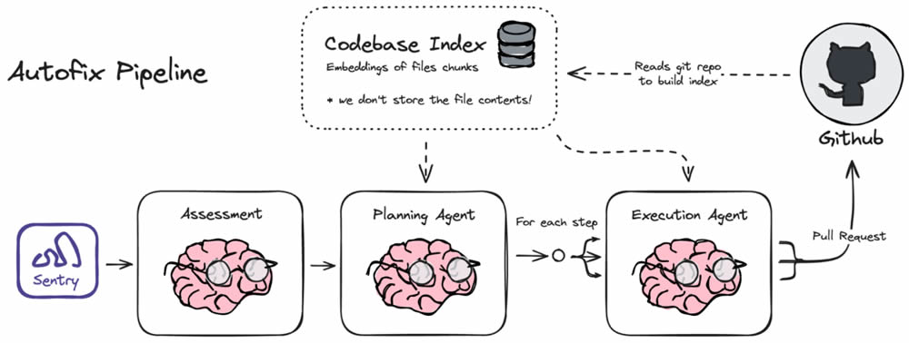

Как работает AI Autofix
AI Autofix использует агентную архитектуру для отслеживания ошибок в коде. Когда возникает ошибка, агент обнаружения анализирует, можно ли исправить её изменением кода и если нет, то указывает возможную причину этого. Также разработчики могут добавлять дополнительный контекст для агентов ИИ, если у них есть представление о возможной причине проблемы. Или же они могут попросить ИИ самостоятельно предложить решение.
Далее ИИ оценивает проблему, составляет план действий по её устранению и генерирует изменения в коде. AI Autofix предоставляет разработчикам специальный файл с объяснением внесённых изменений и, если всё в порядке, создаёт  запрос для внесения этих изменений.
