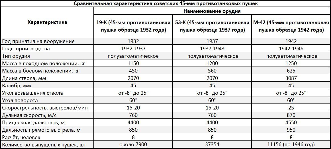

Итак, легендарная "сорокапятка" – противотанковая пушка, прошедшая всю Великую Отечественную войну. Если говорить о самой 45-мм пушке, то это даже не одно орудие, а целая серия. Всего выпускалось три модификации "сорокапятки" (в период 1932-1946 гг.) Ниже представлена таблица с характеристиками этих орудий.
Вся информация собрана из открытых источников

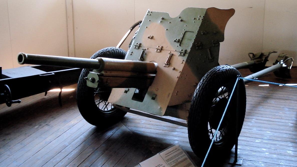

Противотанковая пушка 19-К образца образца 1932 года хоть формально и являлась полуавтоматической, но фактически таковой не являлась. Дело в том, что полуавтоматика нормально срабатывала только при использовании бронебойного снаряда. Если стрельба велась осколочно-фугасным снарядом, то автоматике не хватало энергии отката для взведения пружин. По факту пушка была только на четверть автоматической. В 1934 году пушку несколько модернизировали, заменив в деревянные колеса на колёса с пневматическими шинами от легкового автомобиля ГАЗ-А. Так же был изменен механизм поворота. Из-за этого пушка стала несколько легче – 425 килограмма в боевом положении. Но всё равно это была всё та же 19-К. Всего по 1937 год было выпущено 7900 таких орудий (по другим данным 7400 единиц).
Противотанковая 45-мм пушка 19-К в танковом музее города Парола, Финляндия. Источник фото: wikipedia.org
