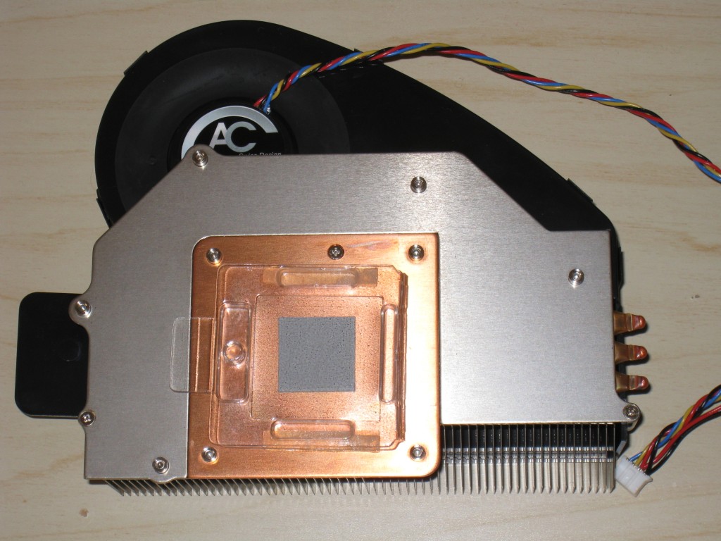

Разборка кулера продлилась ровно столько, сколько понадобилось для того, чтобы отвинтить три маленьких шурупа, которыми металлическая часть кулера крепится к пластиковому кожуху с турбиной: конструкция кулера предельно проста. Основание - алюминевое с медной вставкой. Через основание с внутренней стороны проходят три тепловых трубки (кстати, если верить сайту производителя, тепловых трубок не 3, а целых 6!), а приток воздуха к ним должен обеспечивать припаянный радиатор с не очень широко расставленными рёбрами. Досконально рассмотреть крепление радиатора мне не удалось, однако по внешним приметам можно заключить, что он припаян как к трубкам, так и к основанию кулера. Сверху же радиатор закрывает простейший пластиковый кожух с не менее непритязательной, 60-ти миллиметровой турбиной. Турбинкой.

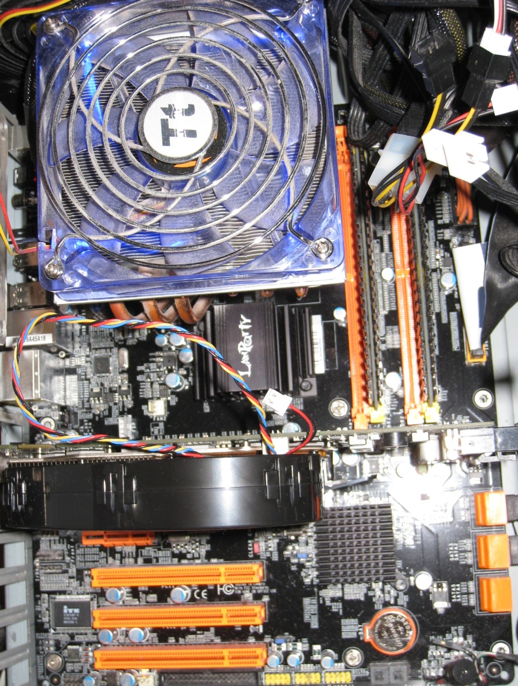

К достоинствам же установленного кулера можно смело отнести его габариты ибо карта с Х1 весит определённо меньше, чем со стоковой турбиной и занимает меньше места. Нижний слот PCI, на моей плате, остался незаблокированным, чего, кстати, не происходило с Accelero S1. «Пострадал» только слот PCI-E x1. В корпусе 8800GTS c установленным на неё героем теста выглядит так:
