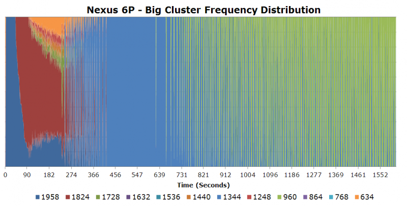

Помните, в свое время ребята из AnandTech проверяли уровень троттлинга современных чипов? В той статье отлично себя проявил Exynos 7420:

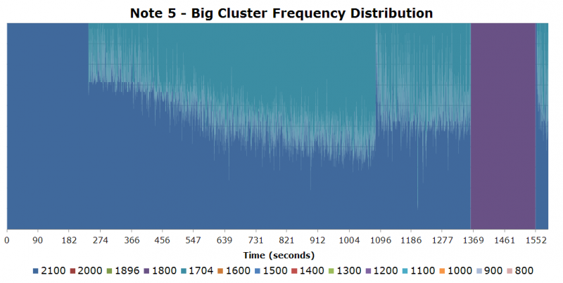

Особенно это круто выглядело на фоне Qualcomm Snapdragon 810:

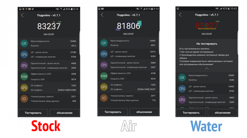

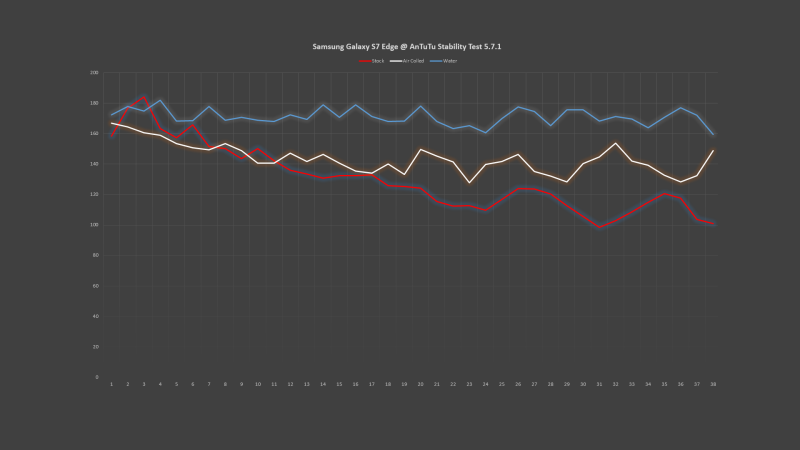

Вот результаты AnTuTu:
Так как в полную ширину график не влезает даже на 3 скриншота, то я взял его начало и конец, т.е. те данные, которые нас больше всего интересуют (что, кстати, забывают показать многие обзорщики, забывая промотать график).

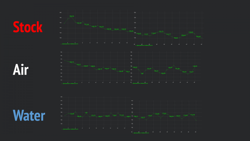

На первый взгляд кажется, что результаты не сильно разнятся, во всяком случае это касается первых двух сценариев. Но, если увеличить скриншот, то становится все понятно — графики относительные, построены они не от нуля. Чтобы сделать все наглядно, давайте оцифруем их и приведем к одним координатам:
Совсем другая картина, не так ли?
Забавно, что принудительное охлаждение не решает проблему такого «кислого» теста, как AnTuTu Stability, который толком даже 4 потока длительной нагрузки создать не может о чем, кстати я говорил уже тут.

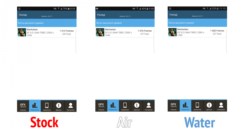

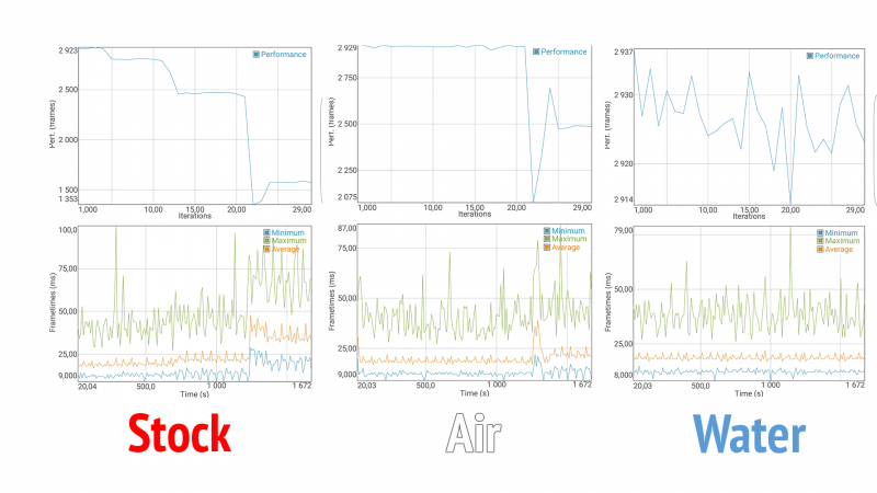

Нагрузка, создаваемая тестом GFXBench гораздо серьезнее, посмотрим на результаты:
Тут ситуация кажется даже интереснее, создается впечатление, что без охлаждения и «под воздухом» результаты одинаковые, а производительность «на воде» вообще гуляет туда-сюда. Но, время отрисовки кадров какбэ намекает, что не все так просто. WTF?) Да все как обычно: графики относительные.

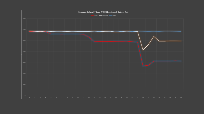

Ну ок, оцифровываем и эти 3 графика (тут я начал ненавидеть эту статью).
Вот такая картина получилась. И снова, принудительного воздушного охлаждения не хватает. Я понимаю, что это не кулер для CPU, но позвольте, куда отводит тепло тепловая трубка на SoC? Получается, в никуда? Судя по нагреву, я всегда предполагал, что либо на заднюю крышку или на рамку, но по ходу я ошибался. Хотя, судя по нагреву задней крышки у Sony Xperia Z4 в этом трудно сомневаться.
