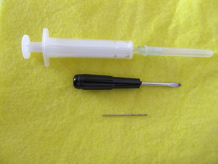

Набор инструментов, если это так можно назвать:), который нам понадобится, изображен на фото ниже.

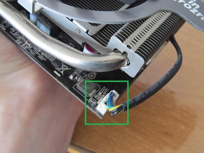

Как оказалось радиатор снимать не обязательно, и это хорошо, т.к. целью было получить результат наиболее простым способом, доступным для каждого. Итак, первое что нужно сделать это отключить вентиляторы от разъема, который показан на следующем фото.

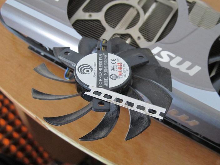

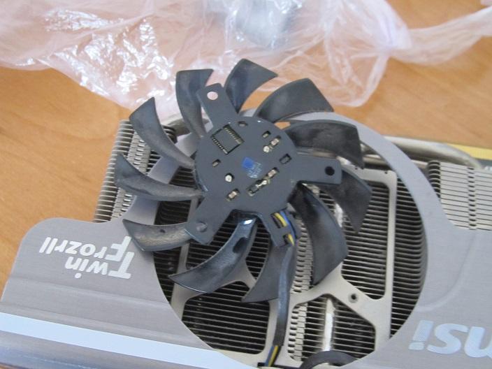

Откручиваем вентилятор, который требуется смазать, от радиатора и немного вытягивая кабель питания, который мы отключили ранее, переворачиваем вентилятор, для доступа к обратной стороне.
Аккуратно снимаем наклейку лезвием и, акцентирую внимание, именно в том месте, как показано на фото далее. На этом месте находится вырез, который даст возможность легко снять наклейку неповредив ее, если для кого-то это важно.

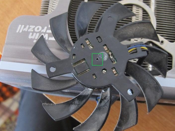

Далее по центру, как на фото ниже, удерживая сверло пальцами, просверливаем отверстие диаметром 1мм, что займет около 5 минут времени. Сверло такого диаметра стоит сущие копейки и приобрести его можно на любом рынке соответствующих товаров. На фото виден блестящий металлический вал.
Теперь для того чтобы капнуть туда масло, ту часть вентилятора которая крепится к радиатору, берем пальцами и приподнимаем на валу, чтобы он как бы ушел вглубь. На фото ниже его уже невидно.
Теперь со шприца понемногу вливаем туда смазочный материал периодически прокручивая вентилятор. В качестве смазки я использовал обычное масло для швейных машин, которое нашел дома. После проделанных действий заклеиваем отверстие кусочком изоляционной ленты, как на фото ниже.
