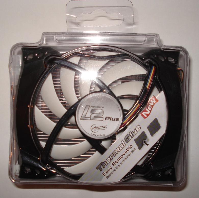

<br/> <br/> <br/>Мне был нужен недорогой кулер для разогнанной Nvidia Quadro FX3500 (аналог Geforce 7900GS). Наиболее подходящим вариантом оказался герой статьи. По современным меркам кулер устроен очень уж просто (никаких теплотрубок!), что не вызывает доверия. Но, после прочтения нескольких положительных отзывов от владельцев Geforce 9800 и Radeon 4850, установивших это чудо вместо родного охлаждения, было решено рискнуть.<br/> <br/>Комплект поставки<br/>Поставляется кулер в пластиковой упаковке.<br/><img alt="" src="//st.overclockers.ru/legacy/v2/e257b272b1164c9ae0f8a7d56093374d/drtvqh2x4ymekkgq.jpg"><br/>Сбоку указаны поддерживаемые видеокарты<br/>
Комплект поставки
