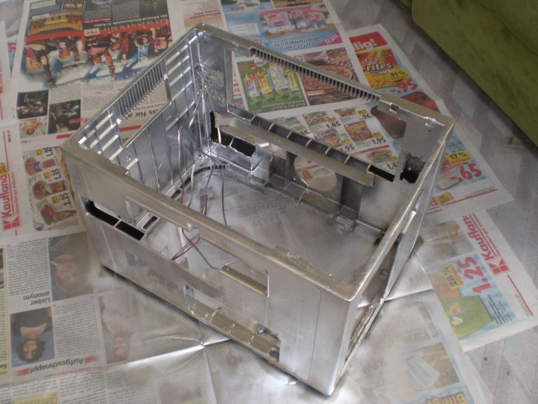

<br/>Сперва о корпусе<br/><br/>Корпус сделал из пивного ящика, поместится в него долженo былo не только железо, а и система водяного охлаждния (что в процессе окозалось трудным). Корпус я покрасил в серебреный цвет.

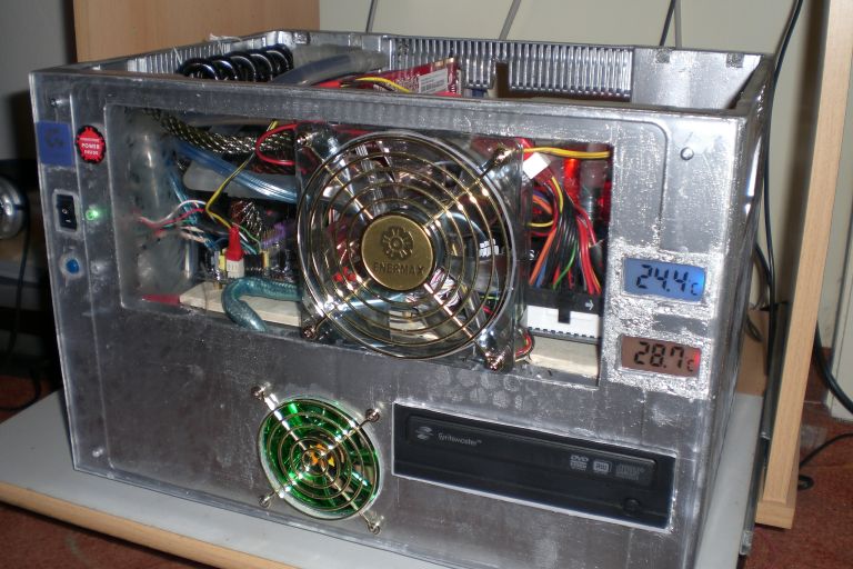

Сперва о корпусе
(кликните по картинке для увеличения)
ящик 2
ящик

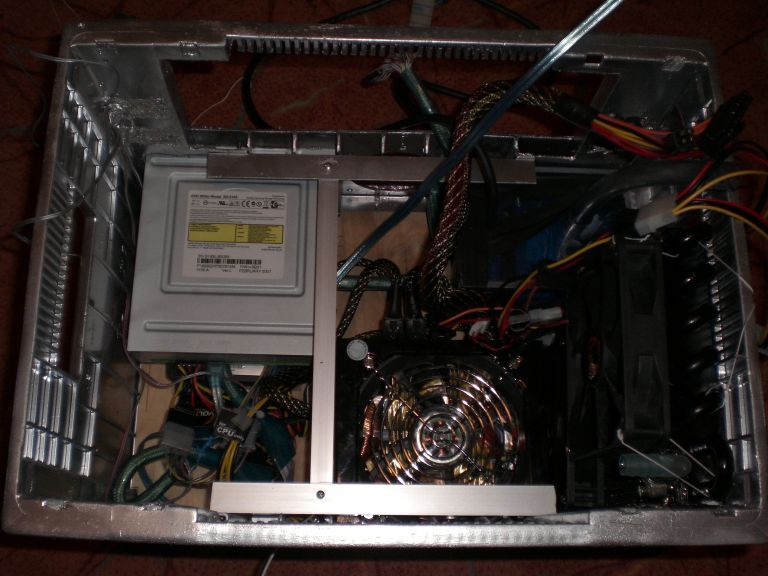

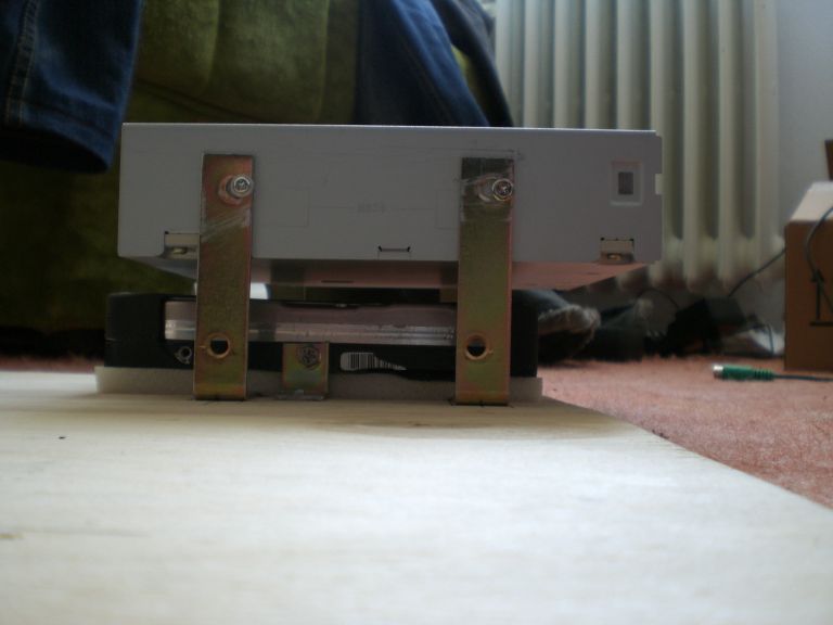

Сначалa закрепляю винчестер и привод DVD на фанеру, которая закрепляетса в ящике.
HDD + DVD

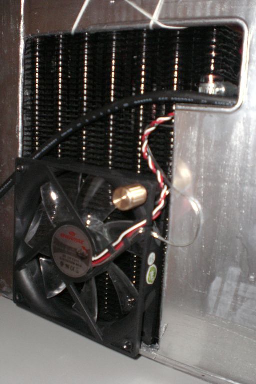

Ставлю БП, расширительный бачёк с насосом, радиатор и всё подключаю.
нижний этаж

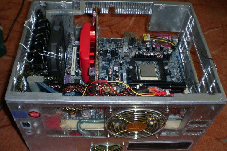

На верхнем этаже у нас мать прикреплённая опять же на фанеру, мажу CPU термопастой.

На проц водоблок innovatek XX-flow c самодельным креплением - готово!

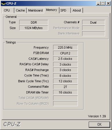

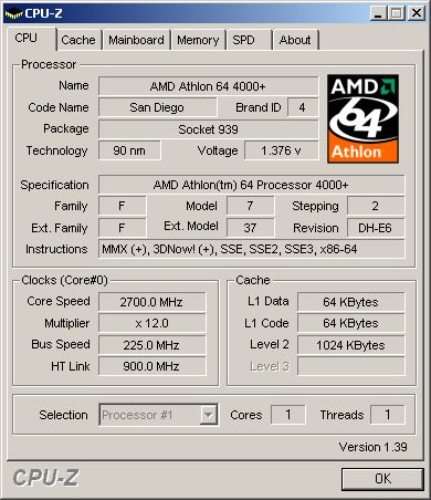

Процессор разогнал по шие на 225Мгц. Получаем 2700Мгц, память работает на таймингах 2.5-8-3-3-2.
memory

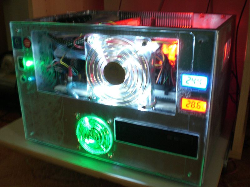

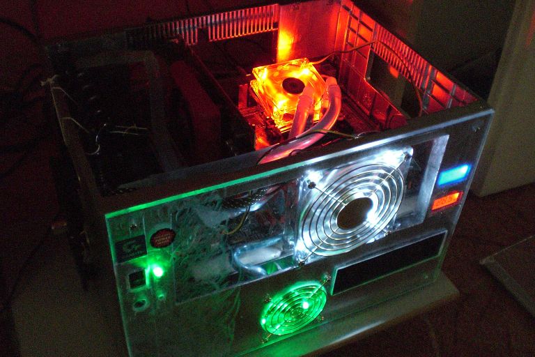

Под конец ещё несколько фоток:

Сперва о корпусе
ящик 2
ящик
HDD + DVD
нижний этаж
memory

радиатор
