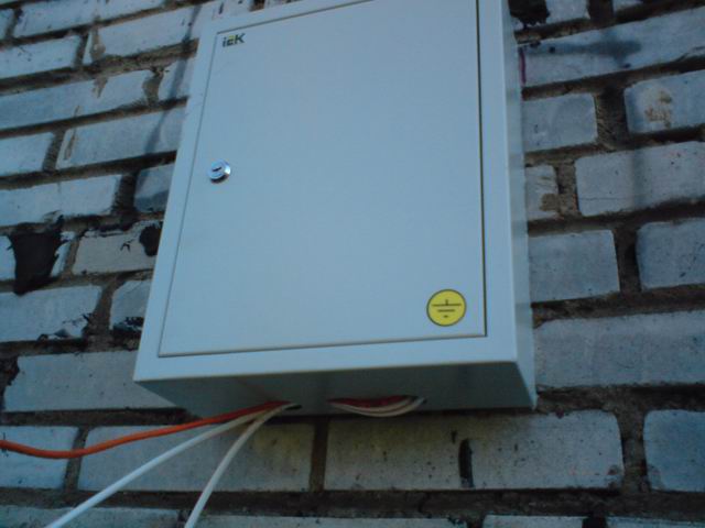

В качестве бокса используется стальной ящик для электроборудования, предназначенный однако для использования внутри помещений. Такой тип был выбран из-за относительно низкой цены (600 рублей на момент приобретения) и удовлетворительного качества материала и лакокрасочного покрытия.
Внутри ящика уже с завода имеются четыре отверстия для крепления к стене и две планки, предназначенные для монтажа элементов электрооборудования.
(кликните по картинке для увеличения)
Бокс был установлен при помощи дюбелей. Процедура установки весьма проста: при помощи перфоратора просверливаются отвестия в стене, далее в них вбиваются гнезда и затем ящик прикручивается винтами.
Поскольку из-за невысокого качества изготовления ящика его задняя панель при установке изогнулась и образовала довольно большие (около 2 мм) щели, то для обеспечения герметичности весь периметр между задней панелью и стенкой был залит обычным бесцветным силиконовым герметиком марки 101Е.

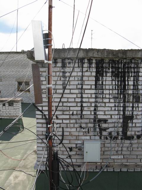

Антенная мачта, ящик, кабели:

Исходя из почти трехлетнего опыта пользования такой конструкцией, отмечу, что попадания внутрь влаги в виде осадков и образования инея не происходило. А вот пыль все же поступает внутрь ящика. Точка доступа превосходно функционирует и в +30, и в -30 градусов. Единственная проблема - при температурах ниже -25С "отваливается" вэб-интерфейс.
