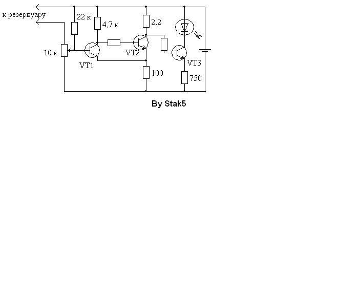

И так сегодня днём я наконец доработал схему индикатора(датчика)уровня жидкости в СВО <img src="http://cp.people.overclockers.ru/smiles/icon_wink.gif" border="0"> и спешу поделиться с Вами. Если в резервуаре уровень(тосола,или ещё чего) опуститься ниже заданного нами уровня(на котором будут установлены две пластиночки) то загорится красный сверхъяркий светодиод(возможно ещё сделать так чтобы при нормальном уровне содержимого всегда горел зелёный светодиод….и сделать это всё в виде панельки в отсек 3 дюймовый, или в виде заглушки PCI. Вот схема, транзисторы пока не написал, а то «плохие люди» возьмут и стырят идею.Можно конечно ещё и звуковую сигнализацию сделать но не знаю есть ли смысл?
<br/><br/>Вот схема:
Вот схема:
(Устройство надо сказать очень простое).Весь девайс будет очень маленьким примерно3 на 3 см.
P.S Устройство на стадии бета-тестирования лежит на столе, фоты завтра кину. Предложениям, идеям буду рад тут
Возможно когда всё сделаю, то выложу part3 и статью с большим количеством фоток.
