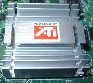

Стандартный радиатор
Нестандартный кулер
Через некоторое время шум высокооборотистого дешевого вентилятора начать надоедать. Шило на мыло менять не хотелось, а вариант с «отмороженным» в холодильнике радиатором меня тоже не радовал. Наконец было решено снять радиатор вручную и установить медный радиатор совмещенный с вентилятором на 4600 об./мин. от «Gembird» с подсветкой. Благо наличие крепежных отверстий на текстолите видеокарты это сделать позволяло. Снимал радиатор 5-7 минут, при помощи 2-х рук относительной кривизны. Вентилятор и заведенный под радиатор термодатчик были подключены к приобретенной ранее системе термоконтроля AeroCool CoolWatch.
Повезло...
Новый радиатор и кулер

В результате я получил тихий вентилятор, хорошее охлаждение и красивую подсветку. На общем фоне карточка теперь смотрится неплохо.

●Внешний вид - разводка печатной платы производства Sapphire практически ничем не отличается от «эталонного» дизайна ATI , что уже обнадеживает. Производитель не стал изобретать велосипед и использовал качественный дизайн и тщательно спроектированную разводку известного бренда.
●Память - от Hynix (Hyndai) что тоже радует. Хотя количество чипов (8шт.) со скоростью 5нс. тут же сводит это на нет. Перспективы неважные –память уже работает на штатных для нее 200мГц и разгон остановится на слабом чипе.
Ширина шины памяти 128бит, что кстати легко можно вычислить по маркировке чипа без специальных утилит, умножив выделенное в примере значение на количество чипов памяти. Второе число - "4" (в моем случае это "5") - это скорость доступа памяти или задержка папяти в наносекундах, что соответсвует частоте 250(500)МГц.
●Охлаждение – медный радиатор совмещенный с вентилятором на 4600об/мин. Термоконтроль.
