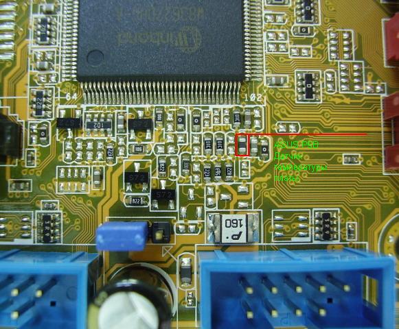

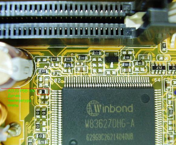

В этой записи буду собирать информация по местоположению датчиков, идентифицируемых BIOSом материнских плат и диагностическими утилитами как "Датчик температуры материнской платы".
<br/><br/>Давным-давно (около месяца-двух назад) я наивно думал, что температура мат.платы - это есть ни что иное как температура чипсета. Но после простого опыта по усиленному охлаждению именно мостов чипсета понял, что это далеко не так.
<br/><br/>Чтобы мои изыскания не потерялись на просторах моего нового, 750GB-ного приобретения, буду выкладывать результаты изысканий в этой записи.
<br/><br/>Для начала две платы:
