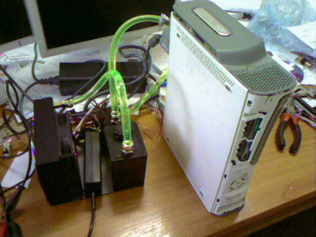

Итак, о проблеме с охлаждением в шайтан-коробке известно давно и есть тасяча и один способ борьбы с этим недугом от банальной замены термопасты до переустановки платы в компьютерный ящик и т.д. Вобщем кто как хочет...
<br/><br/>Кроме нерадужной перспективы поджарить "зверька" меня лично не устраивает и издаваемый им во время работы шум, сравнимый если не с реактивным истребителем, то с пылесосом уж точно.
<br/><br/>Задача: установить сво в xbox360
<br/><br/>Дано: Xbox, thermaltake745, thermaltake W2.
<br/><br/>Изначально предполагалось что процессорный водоблок из 745 набора должен встать на мозг зверька, он и встал, но впритык и крепиться наотрез отказался. Единственный способ крепления такого водоблока - сверлить в его основании отверстия, нарезать резьбу и при этом не проковырять осн...
Изначально предполагалось что процессорный водоблок из 745 набора должен встать на мозг зверька, он и встал, но впритык и крепиться наотрез отказался. Единственный способ крепления такого водоблока - сверлить в его основании отверстия, нарезать резьбу и при этом не проковырять основание насквозь...
Вобщем ищем дополнительную константу, пусть ей будет ZalmanWB4.
С залманом проблем не возникло, креплений из комплекта оказалось достаточно.
Переходим к видеочипу. Ведеочип, с@№ка, хитрый. Водоблок должен нормально контактировать с двумя кристаллами, и при этом быть не выше 18мм чтобы влездь под двд-ром. Хочется передать отдельный привет термалтейку за чудо инженерной мысли W2, чего только стоит внутренний диаметр трубок 4мм.
Вобщем натягиваю нормальные шланги поверх стандартных, ставлю хомуты и
нифига не работает. Хомуты упираются в элементы на плате, про том, что видеочипы приподняты над платой на 2мм.
Вобщем поплясав с бубном впомнив незлым тихим словом Билли Г (а кого ж еще?
) удалось закрепить эту гадость с достаточным контактом.
И напоследок еще пару камней:
неоднократно говрилось но даже такой осторожный человек как я не смог отказать себе в удовольствии
пырнуть пинцетом в плату во время снятия скоб штатного охлаждения;
при формировании отверстия (о как) в корпусе для шланг придется ковыять 4 куска корпуса будьте внимательны
собственно результат
вот и вот
фотки пока с телефона
перетерть можно тут
