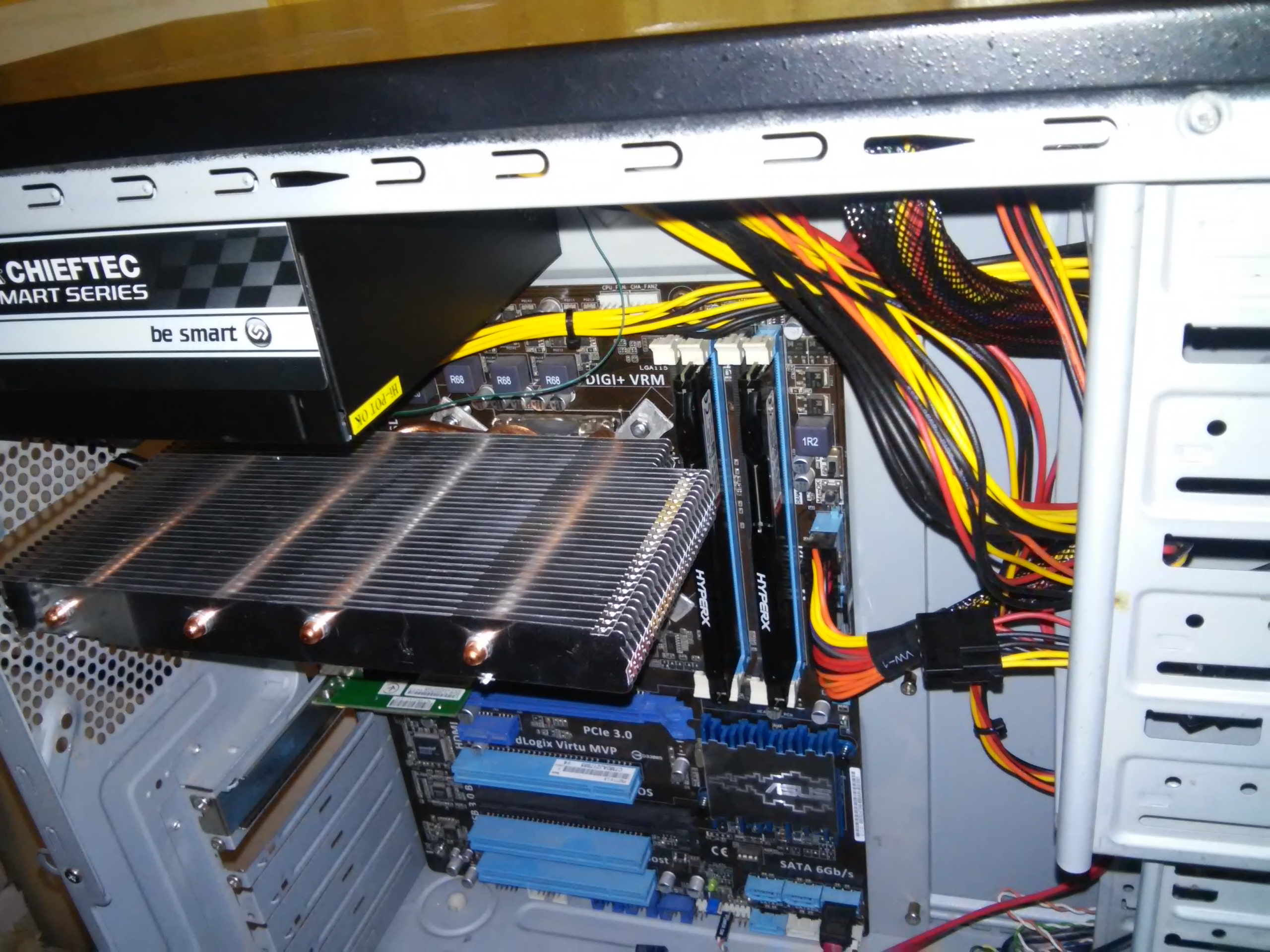

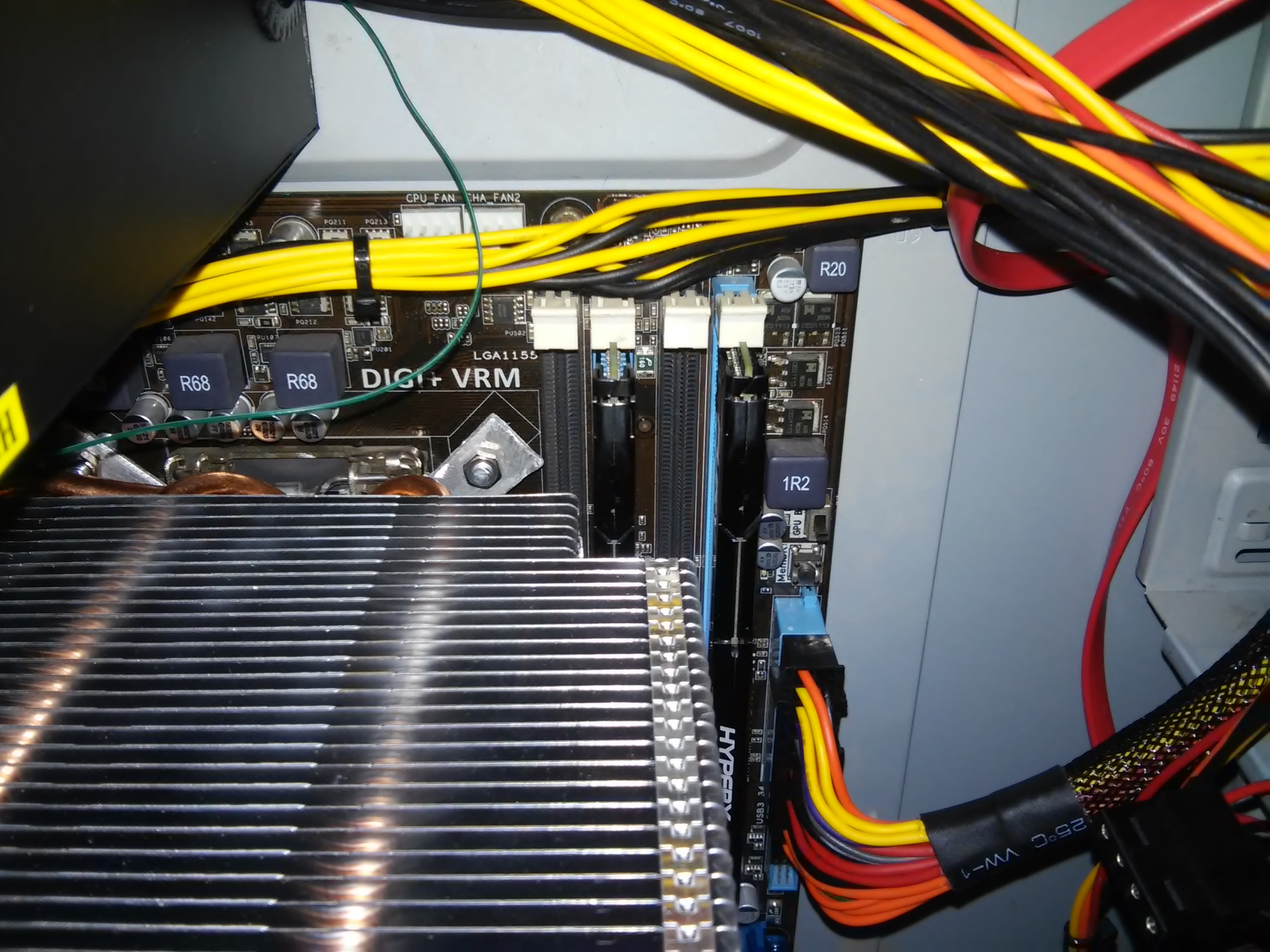

Всем привет. Решил как то приспособить давно лежавший без дела пассивный видеокулер Arctic Cooling Accelero S1 для охлаждения процессора. В качестве оного выступал Core i5 2500s. Хотя, как показала практика, можно было вполне поставить и обычный процессор типа Core i5 2500 или даже i7 2600. Естественно ни о каком разгоне речи и быть не может в пассиве, но для работы на стоковых частотах такой конструкции вполне достаточно. Кроме того можно отключить турбо буст(приносящий мизерный прирост быстродействия) и даже чуть понизить напряжение относительно номинала. Core i5 2500s нормально заработал на частоте 3200 мегагерц с напряжением 1.08 вольт.<br>
<br>

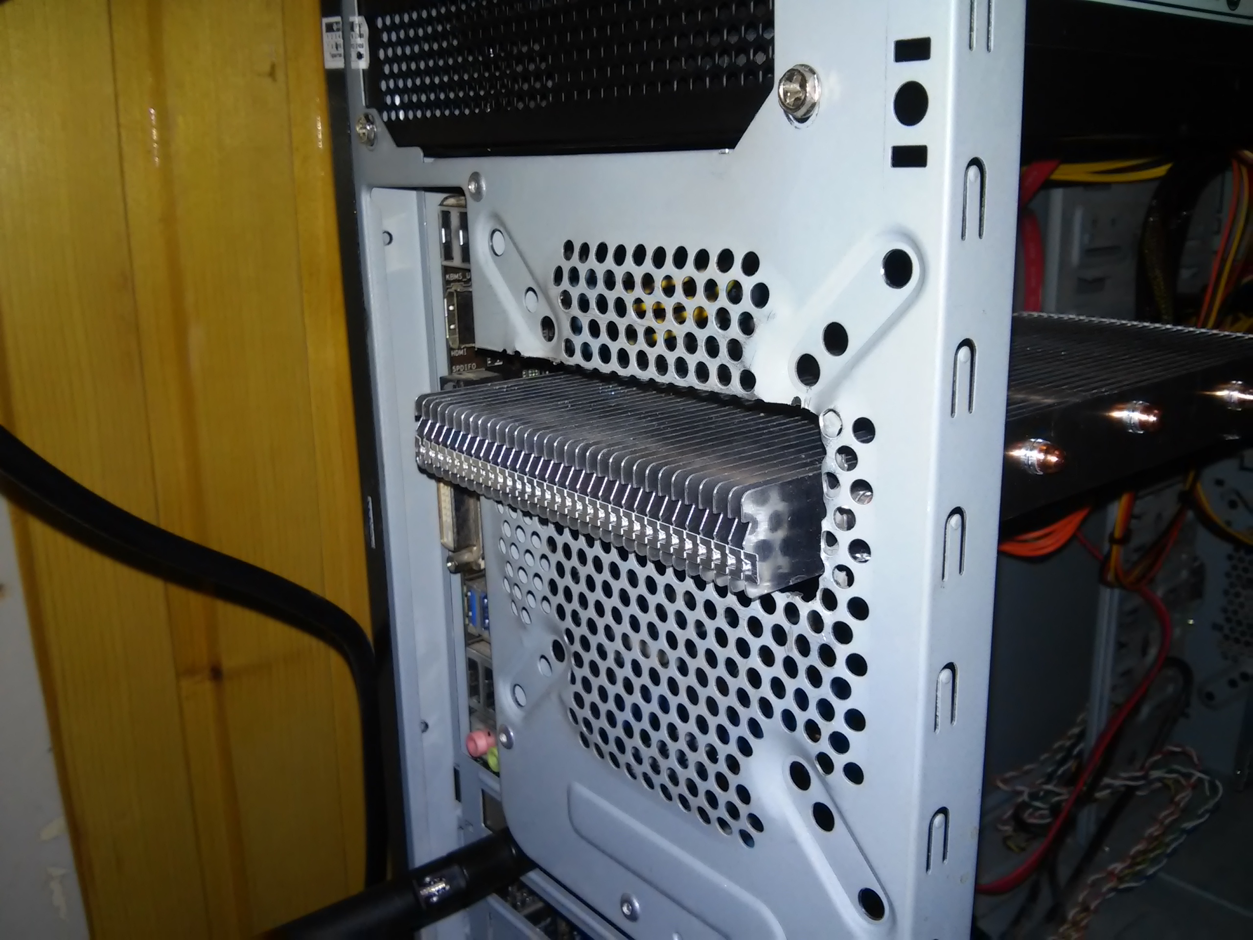

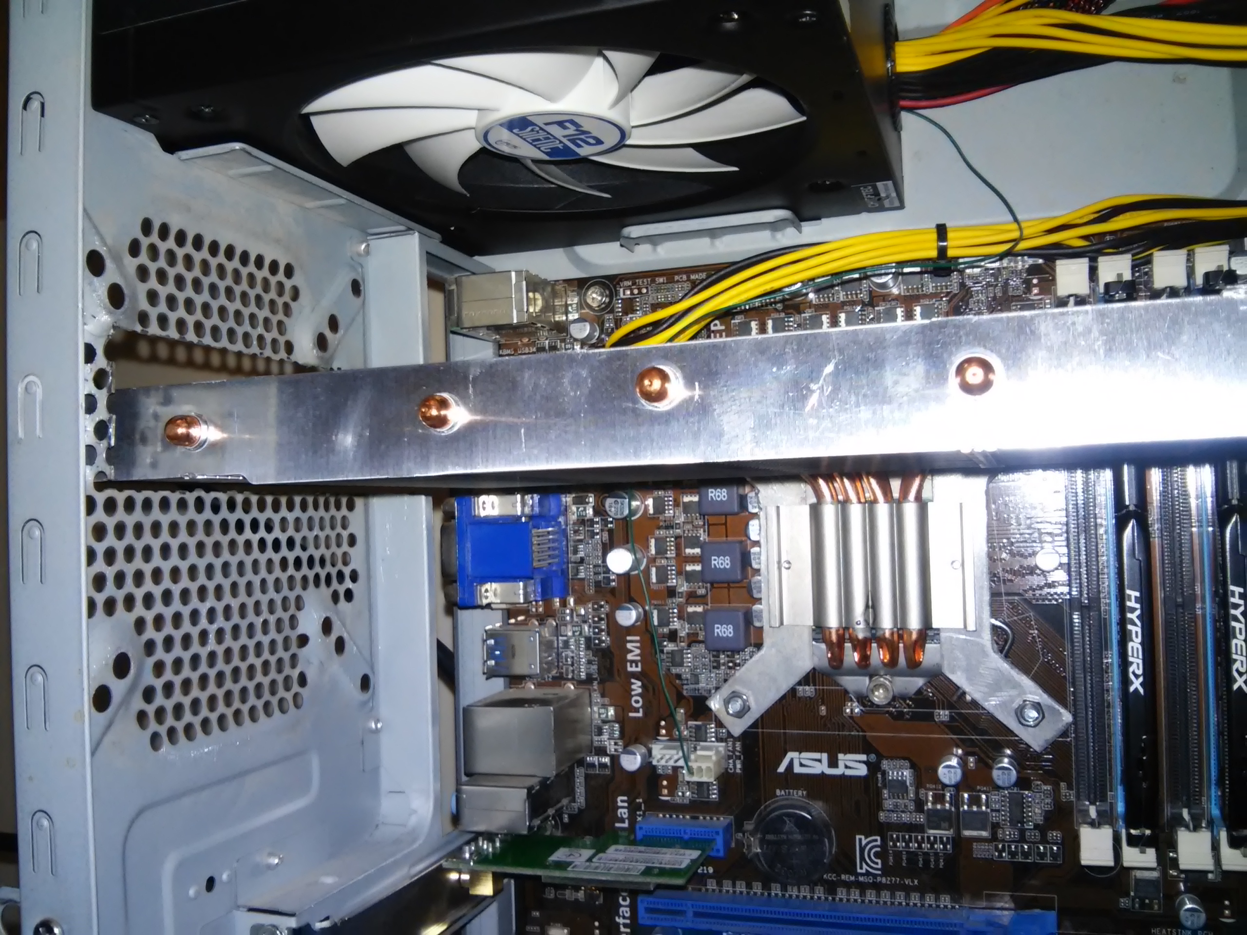

Процесс работ особо не опишу, так как сначала пилил, потом делал фото, но в принципе все и так понятно. Основание радиатора было выгнуто под 90 градусов, из куска стальной пластины было сделано крепление. Заводской вырез на радиаторе пришелся как нельзя кстати — туда без проблем спрятался модуль памяти! В самом системнике был сделан вырез на задней боковой стенке. На жесткость корпуса это не сильно повлияло. В системнике пока только один вентилятор в БП и тот всего на 350 оборотов. Блок питания с хорошим запасом по мощности, так что такого обдува для данной комплектации ему за глаза.
Пройдемся по результатам:

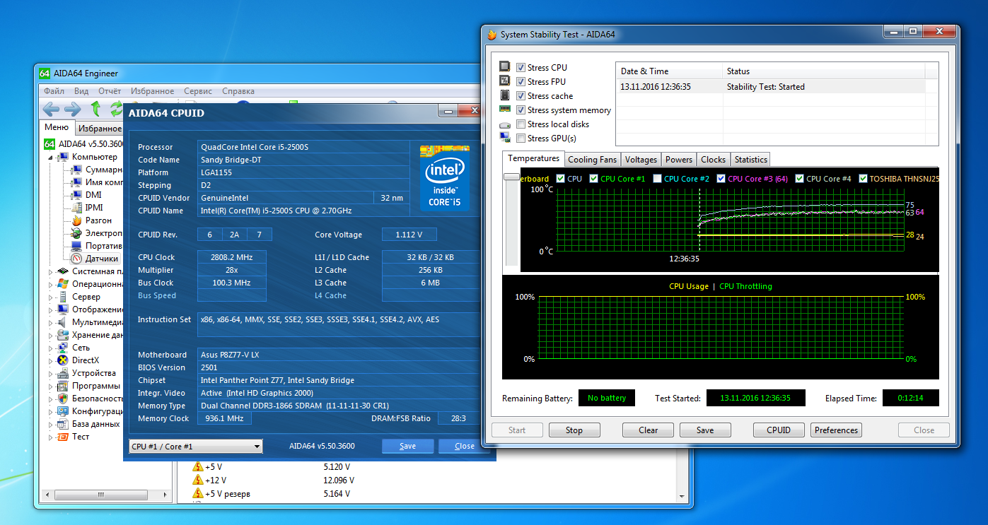

процессор в стоке — 2800 мегагерц, 1.11 вольта, температура остановилась на 75 градусах:

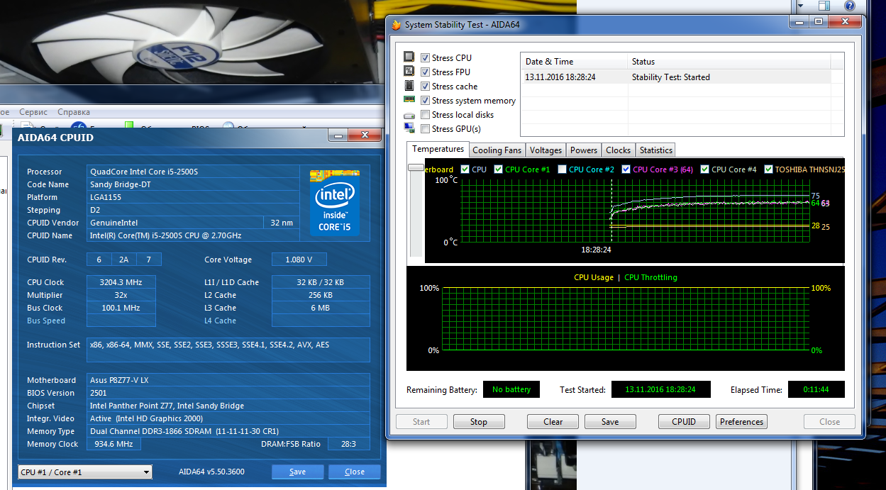

процессор после настройки — 3200 мегагерц, 1.08 вольта, температура те же 75 градусов:

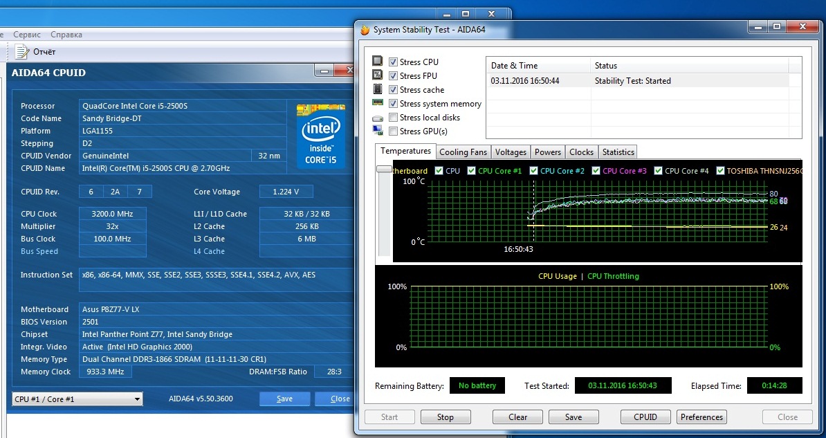

эмуляция более старших цп линейки — 3200 мегагерц 1.23 вольта(около номинального напряжения для i7 2600), температура стабилизировалась на 80 градусах:
В принципе можно еще вцепить сюда такой же вентилятор, как и в бп. Даже на 400 оборотов эффективность вырастет в разы, но не буду. 75 градусов в полной тишине как по мне отличный результат!

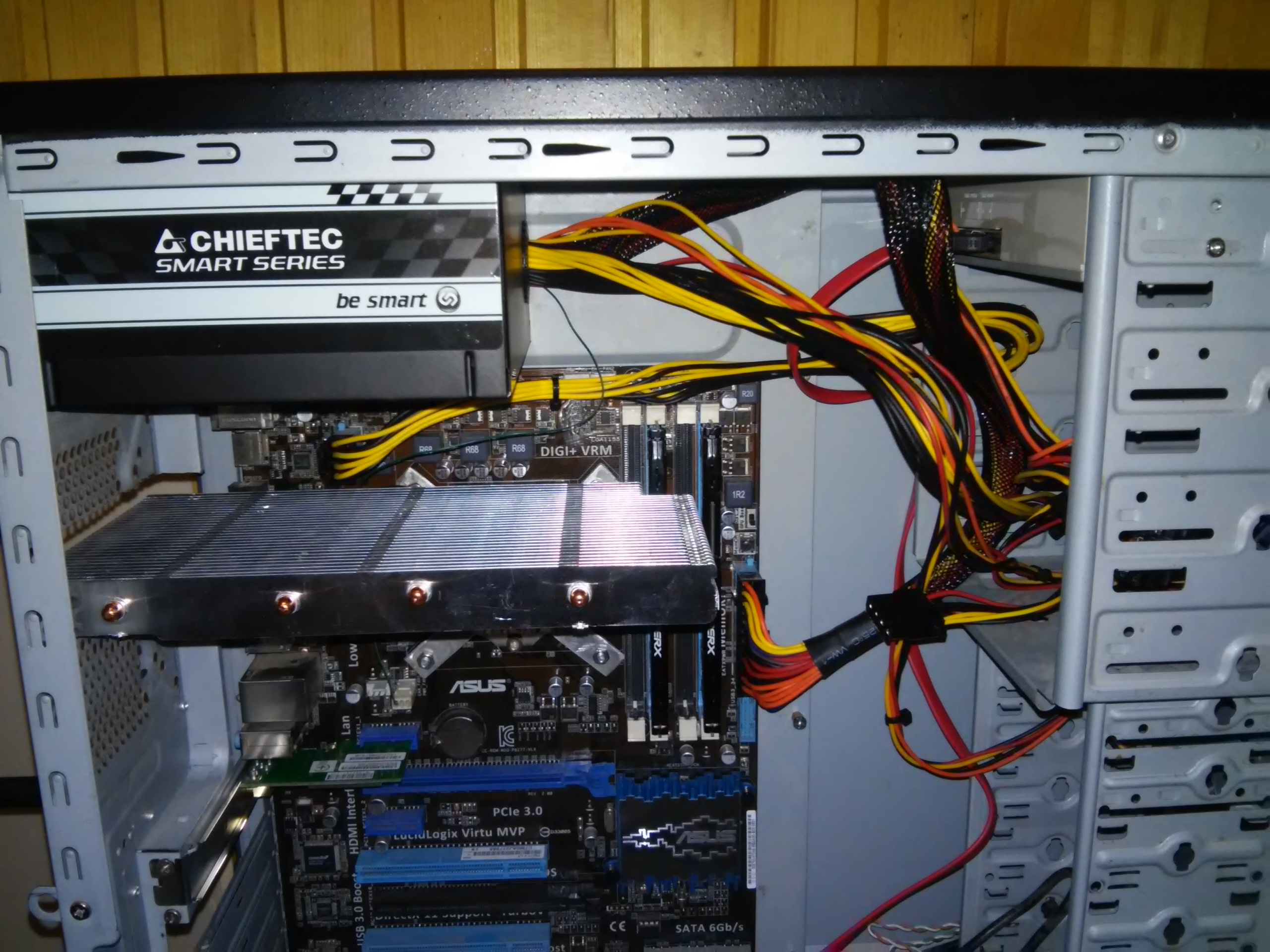

еще фото:
