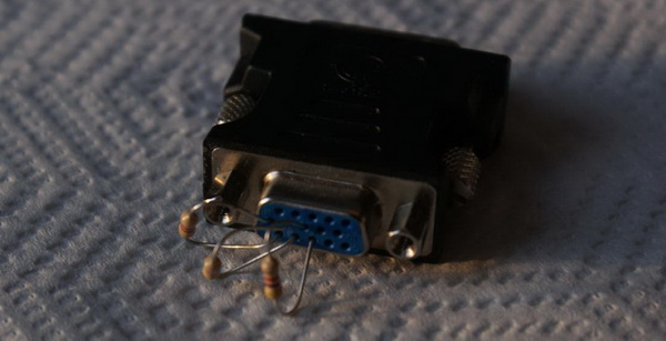

<br/>3-и резистора 68 Ом, 1W

2. (Один из вариантов): Сделайте «болванку» VGA, которую подключите к Geforce, что бы видеокарта считала, что она подключена к монитору. У Вас должно получиться, как на фото:
