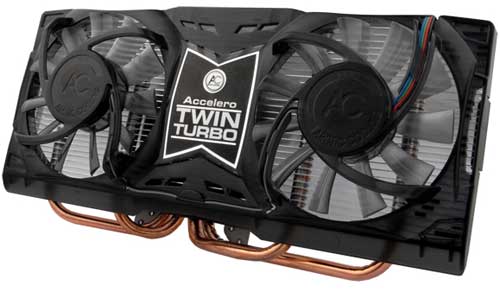

Кулер упакован в пластиковую прозрачную емкость.
Дополнительные комплектующие.
Комплектация : инструкция по установке, переходник питания, 8 радиаторов для микросхем памяти, 4 радиатора для микросхем питания, пакетик с крепежными деталями, две металические заглушки на заднюю панель корпуса, и наклейка.
Описание.
Размеры кулера: длина 212, ширина 103, высота 54 мм. Вес - 350 грамм. Радиатор кулера - алюминий, тепловые трубки - медь. Два вентилятора 80 мм, четыре тепловых трубки и 30 алюминиевых рёбер.
На основание кулера предварительно нанесена термопаста Arctic Cooling MX-2
Описание.
Кулер был выбран для установке на HD4850 Asus (референс)
. Все прекрасно знают что СО на этой видеокарте мягко говоря неудовлетворительное, как минимум рекомендуется повышать обороты кулера, но тогда прийдется пожертвовать тишиной))) Многих такое развитие событий не устраивает, меня в частности тоже не устроило)))
Часть 1. Установка
После детального осмотра видеокарты без СО, я обнаружил что в верхнем правом углу видеокарты установлены чипи питания, которые даже не входят в контур (белая линия на плате) стоковой СО. Решил налепить туда радиаторы из комплекта Accelero TWIN TURBO. Один радиатор пришлось подпилить, конденсатор мешал. Во время установки Accelero TWIN TURBO, пластины на подпиленом радиаторе и вовсе пришлость сложить лесенкой (мешал установке сабжа, это вы сможете увидеть при детальном разсмотрении фото)
Но в таком случае нехватало радиаторов на основную систему питания видеокарты. Было принято решение пилить сток)))). Хочу заметить что отпилил я довольо узкий кусочек, который закрывает только часть системы питания. На вторую половину были прикреплены радиаторы из комплекта. Отзывы пилившых сток были неудовлетворительны, ссылались на то что радиатор слишком большой и ему не хватает обдува, горячий воздух скапливается под радиатором, в моем случея радиатор узкий и этой проблемы не возникло.
Видеокарта в сборе:
На все потратил около полутора часа, это мой первый опыт замены охлаждения на видеокарте. Очень много убил времени на установку родного бекплейта, в конечном итоге оставил эту глупую затею.

Посмотрим, на что способен наш пациент. Тестирование проводилось при комнатной температуре 23 градуса, в открытом корпусе. Для нагрева видеокарты использовался 15 минутный прогон FurMark в разрешении 1440х900 со включенными сглаживанием (8х).
Температура в простое:
Fan Speed ~1280RPM
GPU Temperature 43°C
GPU Temp.(DISPIO) 42 °C
GPU Temp.(MEMIO) 45°C
GPU Temp.(SHADERCORE) 42 °C
Температура под нагрузкой:
Fan Speed ~1280RPM
GPU Temperature 59°C
GPU Temp.(DISPIO) 60 °C
GPU Temp.(MEMIO) 62°C
GPU Temp.(SHADERCORE) 57 °C
В играх (GRID и Crysis), температура не повышается выше 56°C.
Цифры говорят сами за себя. Довольно неплохой результат, но не лучший(((
В сети видел резалты с Accelero TWIN TURBO намного лучше моих (-5 °C), списываю это на мой первый опыт смены охлаждения на видеокарте
Из недостатков могу отметить габариты собраной видяхи и выброс горячего воздуха в системник. На данный момент в тройку лидеров среди охлаждений для видеоакселераторов Accelero TWIN TURBO явно попадает, ИМХО))))
