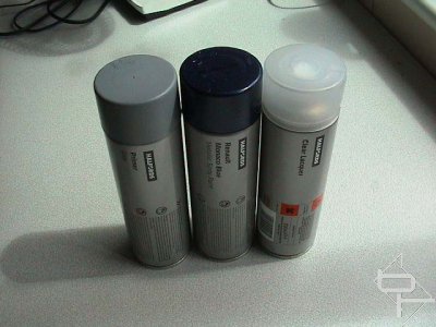

Для покраски нам понадобятся: баллончики с грунтовкой, краской и лаком. Если хотите, чтобы Ваш корпус выглядел лучше, купите полироль. Также нам понадобиться наждачная бумага с различной степенью зернистости: 800-1500 (чем больше число, тем мельче наждачка).

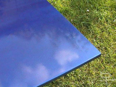

Выбоины и дефекты, которые проявились во время покраски, теперь почти незаметны. Осталось отполировать корпус восковым полиролем.

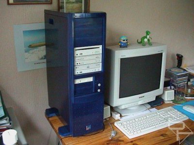

А вот фотография нашего новопокрашенного корпуса.

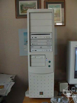

Итак, вот что было "ДО" :
И "После":
Выглядит неплохо!
И "После":
Выглядит неплохо!
