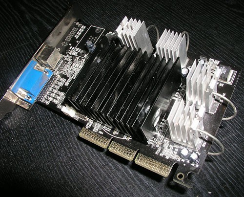

До начала модернизации моя карта GeForce4 MX 440 охлаждалась кулером от Socket 370, но вентилятор на нем был намного древнее вентилятора первого компьютера. Од даже заводился только после смазки. Было принято решение радиатор оставить, только установить "правильно", а вентилятор отправить на свалку.
<br/>Радиатор, а точнее то, что осталось от боксового радиатора Socket 478 был раскроен на маленькие для охлаждения памяти видеокарты, ведь с хорошим охлаждением можно погнать карту.
<br/>После распиловки они были отшлифованы и подошвы их были отполированы.
<br/>Графический процессор был вымазан суперклеем, на него умельцы из сервисного центра наклеили суперклеем кулер от чипсета какой-то материнской платы. Пришлось его отшлифовать мелкой наждачкой и отполировать пастой ГОИ.
<br/>После по...
После подготовки на микросхемы памяти через термопасту были установлены радиаторы. В качестве крепления были использованы кольца от бельевых прищепок, они очень хорошо прижимают радиаторы и не доставляют хлопот при установке.
Радиатор от Socket 370 был возвращен на место, через термопасту. Для крепления в нем вырезаны пазы и отверстия под гайку.
Установке довольно огромного радиатора над графическим чипом мешали два конденсатора, в углах радиатора. Они были переставлены на противоположную сторону карты.
Для установки 92 мм. вентилятора пришлось изготовить из акрила соотвестсвующие крепления.
Для того, чтобы правильно приклеить уши под вентилятор, поклейка производилась непосредственно на вентиляторе, во избежании недоразумений.
После высыхания клея приступаем к сборке. Кронштейны устанавливаются на вентилятор. Затем вся конструкция надевается на карту и фиксируется винтом. Я думал что потребуется 2 винта, а оказалось достаточно одного. Второй заменила стяжка, которая держала провод от вентилятора. Между ребрами радиатора поселился транзистор платы термоконтроля вентилятора (которая была собрана на макетке).
