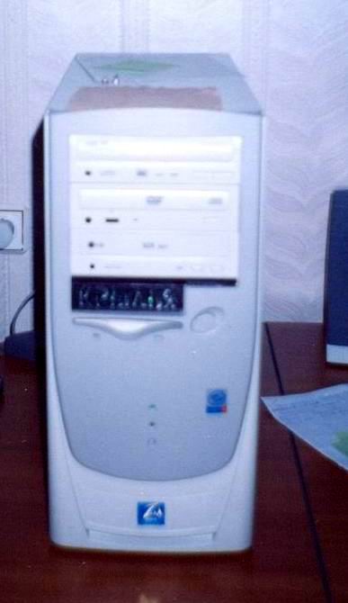

Относится к статье Как сделать компьютер красивым и бесшумным
(кликните по картинке для увеличения)
Относится к статье Как сделать компьютер красивым и бесшумным Общий вид
Относится к статье Как сделать компьютер красивым и бесшумным Крылья
