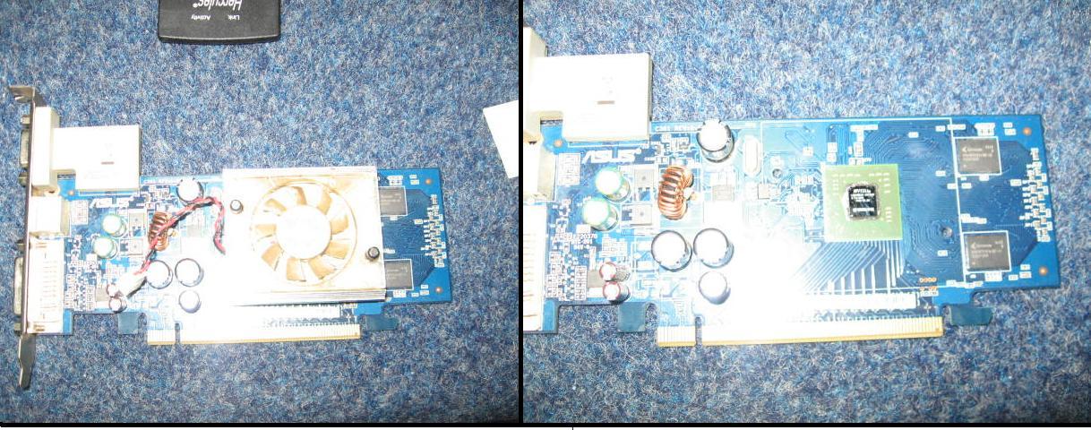

Произошел этот случай недавно, когда принес клиент низкопрофильную карту с жалобами на шум.
<br/>Беглого взгляда вполне хватило чтобы оценить гениальность штатной СО <img src="http://cp.people.overclockers.ru/smiles/icon_redface.gif" border="0">

<br/>Оно и немудрено, на довольно холодную карту (GeForce 7300) производитель счет нужным поставить назойливую жужжалку, которой не помогали ни чистка, ни смазывание подшипника.

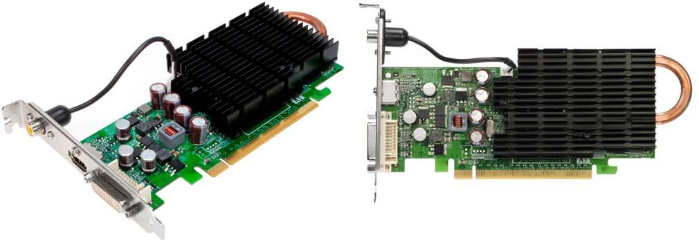

Отличной заготовкой является Leadtek WinFast PX8500 GT TDH HDMI (http://www.3dnews.ru/news/leadtek_geforce_8500_gt_teper_s_hdmi_i_s_pdif/) :
(кликните по картинке для увеличения)
однако ее тяжело найти в рознице…
