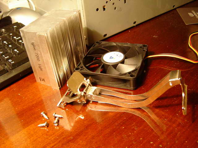

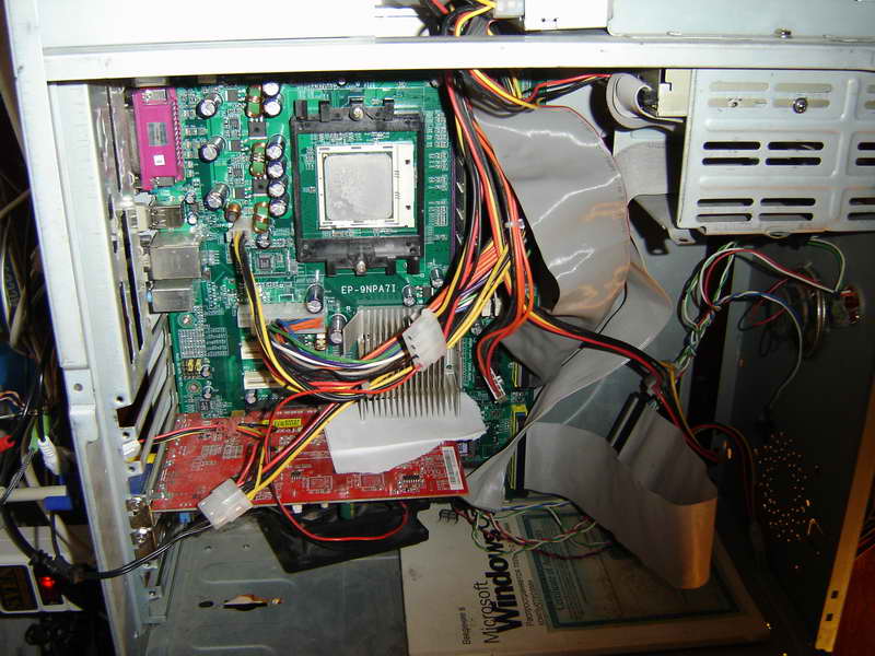

Спал неважно. встал рано Уже в 0400 утра разглядывал "врага" в лицо (Igloo 7200 Light). Зажим выполнен на отлично с одним "но", как видно на фото системника у меня установлено пассивное охлаждение чипсета в виде радиатора от кулера на проц К7 =) (прикрепил оч просто 2 дырки соответсвенно стандартным размерам в основании и родные пластиковые штыри встали как надо) и рычаг теперь в него упирается установка стала затруднительной. На поверку основание радиатора оказалось не квадратным, а 66х78 мм что немного неукладывается в "проэктную конструкцию". насчитал 30 ребёр + 2 боковых толстых на которые крепим вентилятор.

Пациент Igloo 7200 light (упс винтики не родные)

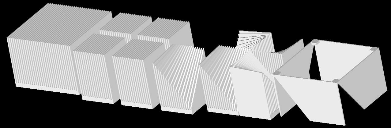

Значит нездоровая идея сводится следующему:
1 - доведение основания до ровного квадрата путём среза сбоку 12 мм (жалко но для опыта придётся).
2 - разрезание радиатора на 4 части.
3 - приведение формы ребёр полученых 4х частей к "проектной форме"
4 - совмещение полученной конструкции вместе
5 - создание юбки по периметру радиатора для прикрытия частей торца (см //st.overclockers.ru/legacy/v1/62135.jpg)
6 - дополнительные модификации для приспособления стандартного зажима.

Поле битвы АМD!
идея здорово сырая пока неочень представляю как присобачу зажим (видимо пропил поперёк некоторых рёбер). Сочленение 4х частей будет реально непросто нада море термопасты + точная притирка\полировка.

Пока это всё далее займусь примерным чертежём применительно именно к Igloo 7200 и выделением всех этапов работы в теории.
Время 1520 этого же дня...

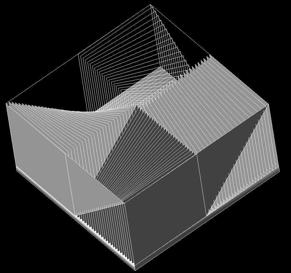

Получше картинка и пошагово показаны насилия над радиатором ниже...
(кликните по картинке для увеличения)
Модернизация радиатора Igloo7200 пошагово
1 - собсвенно радиатор ДО процесса преобразования
2 - разрезаем на равные четыре части (точность критична)
3 - каждый из полученых четырёх кусков обрабатываем таким образом
4 - соединяем таким образом как показано на рисунке (предварительно притирася контактные швы и заполняя термопастой так чтоб небыло щелей уже после шлифовки и площадка контакта с CPU была плоской)
5 - собираем кожух подобнй тому что на рисунке для прикрытия отверстий и крепления кулера.
6 - не показано на рисунке делаем прорези для установки зажима в рёбрах радиатора перпендикулярных плоскопластинам зажима в кожузе прорези делаем снизу...
такие пока наброски... вечером закупка термопасты полотен по металлу шкурки...
