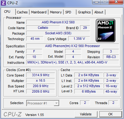

После эпик фейла были куплены на замену Phenom II X2 560BE(маркировка CACAC AC 1032FPMW) и ASUS M4A88TD-V EVO/USB3. О материнке скажу кратко: полный фарш не в пример Gigabyte GA-880GA-UD3H. А вот про Phenom II X2 560BE я на момент покупки не очень много информации нашел. С первого взгляда отличается внешний вид коробки(если сравнивать с Phenom II X2 555BE), наличие только одной наклейки на ней. Всредине же находился немного не такой куллер как вместе с 555, на вентиляторе нету привычной наклейки AMD, вентилятор приподнят над радиатором примерно на 3-5 мм и по высоте он чуток меньше.
<br/>Процессор после исследования содержимого коробки был успешно установлен и протестирован. Напряжение на нем оказалось равным 1.356В...
Процессор после исследования содержимого коробки был успешно установлен и протестирован. Напряжение на нем оказалось равным 1.356В против 1.400В у 555 который мне попался ранее. В остальном все стандартно:

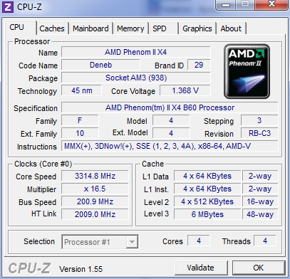

Так как на одном китайском форуме был замечен пост с упоминанием Phenom II X4 965 с такой же маркировкой как у меня было решено попробовать активировать еще 2-а ядра с помощью переключателя на материнке(инженерам асуса зачет за такую фичу имхо удобно по сравнению с опцией в биосе если бы одно из ядер оказалось битое) и О ЧУДО!
получаем 4-х ядерник за ~$100 :
Протестировав немного в разных приложениях был запущен OCCT в течении 15 минут ни одной ошибки не вылезло, но тест был вынужден прервать так как температура начала приближаться к 60 градусам
но скорее всего что ядра работоспособные так что, как говорится, нет худа без добра ;)
