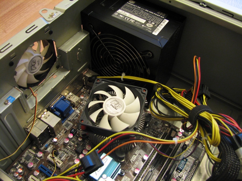

Наконец то сделал всё что планировал по улучшению своего домашнего сервера. Вот что получилось:
<br/><img src="//st.overclockers.ru/legacy/v1/preview/209326.jpg" vspace="3">

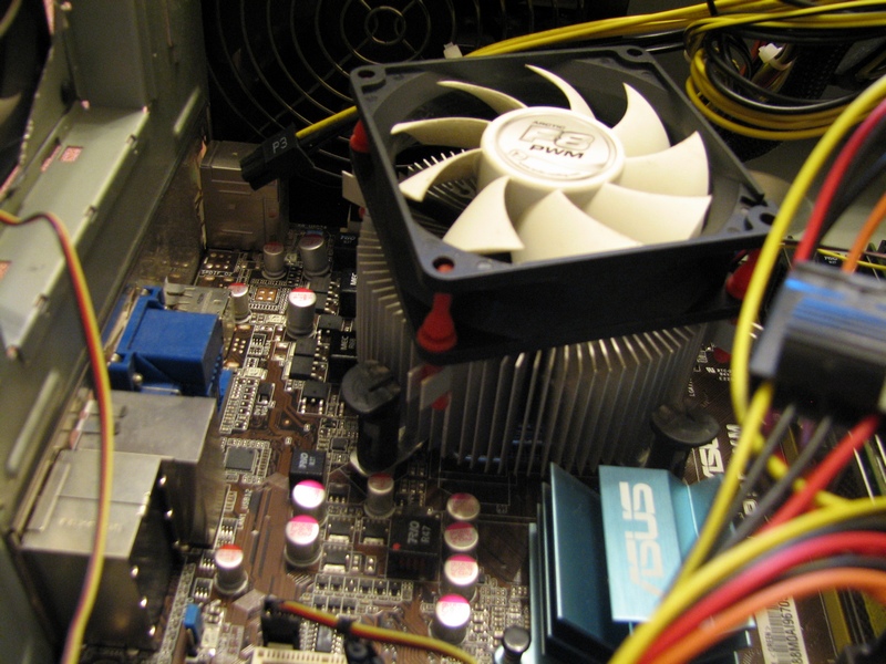

<br/>Заменил вентилятор на процессорном кулере на Arctic Cooling "F8 PWM" d80мм, 700-2000об./мин.
<br/>
<br/>За одно поменял Залмановские амортизаторы на силиконовые шпильки от Флостона, работают они ничуть не хуже Залмановских.
<br/>

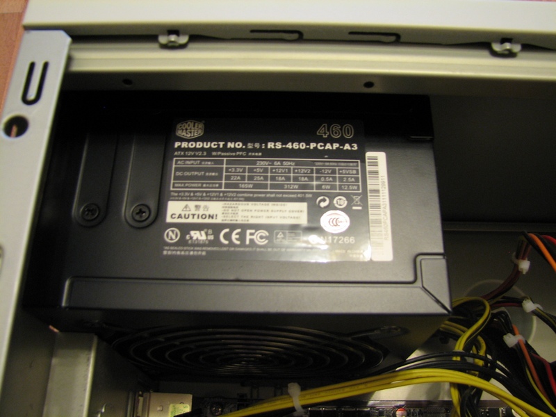

Так же заменил БП. Теперь у меня стоит Cooler Master RS-460-PCAP-A3. В отличии от Повермана, который стоял ранее, это БП выдувает воздух только наружу и жрёт на 80 ват меньше на низкой нагрузке, а на низкой нагрузке сервер работает 99% времени. К тому же этот БП оказался весьма тих даже на мой привередливый слух. Может мне просто повезло, но треска двигателя вентилятора не слышно вообще, да и алгоритм регулировки скорости вращения вентилятора явно делался с учётом работы на минимальной шумности. Так что оставил его как есть.

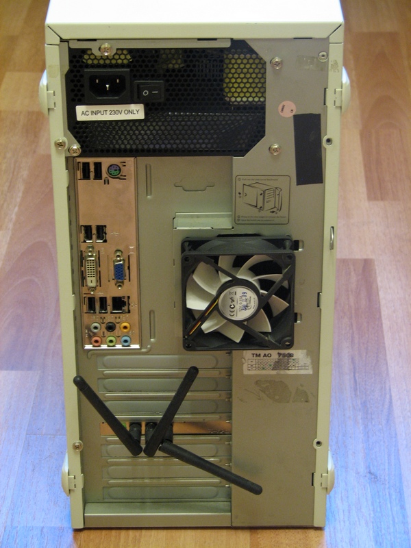

Вид с зади с новым БП.
На передней панели вместо 5,25" заглушек поставил вентиляционную решётку. Это существенно улучшило продуваемость корпуса и позволило несколько снизить обороты вентиляторов.
