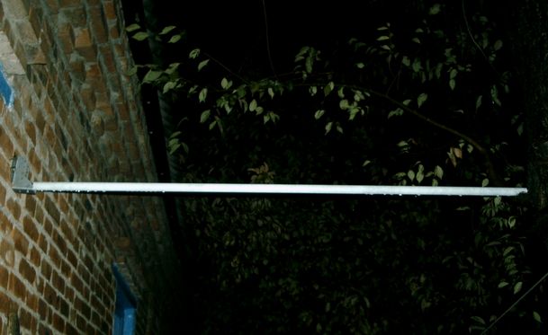

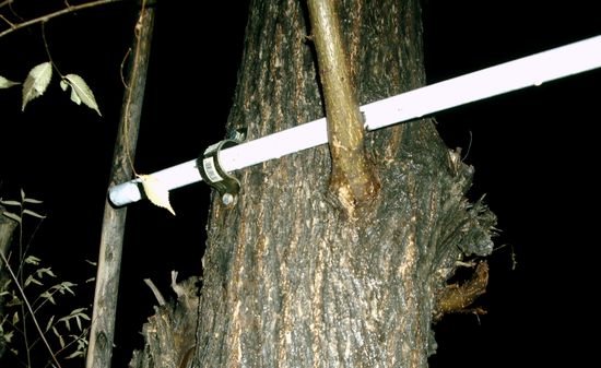

<br/>З.ы который сам же делал летом...
<br/>Турник крепился к стене и к дереву...
<br/>Труба 2м=2*130=260
<br/>сверло победитовое(10мм) 38р (несмотря на цену сверло проявило себя с лучшей стороны)

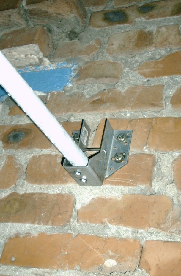

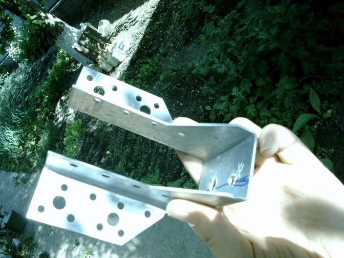

<br/>Крепление(перпендикулярное) 80р
<br/>
<br/>
<br/>(кликните по картинке для увеличения)
<br/><br/>
<br/>крепления(петля) 50р
<br/>анреты(10мм) 4шт=4*10=40р

итоого 470р
Турник можно сделать ещё дешевлее, особенно если вешать дома
Ипользуем 2 перпендикулярных крепления 2*80=160
1м оцинкованной трубы(чтобы не красить) 150р
ну и сэкономим на крепеже(турник короче и анкеры послабже\поменьше)
6 анкеров (7') 5*6=30р
__________________________
итого 340р
За вышеуказанную сумму вы получили турник прочнее чем покупной И!! не требующий лишних трудозатрат (вместо спортивного идёте в строительный магазин)

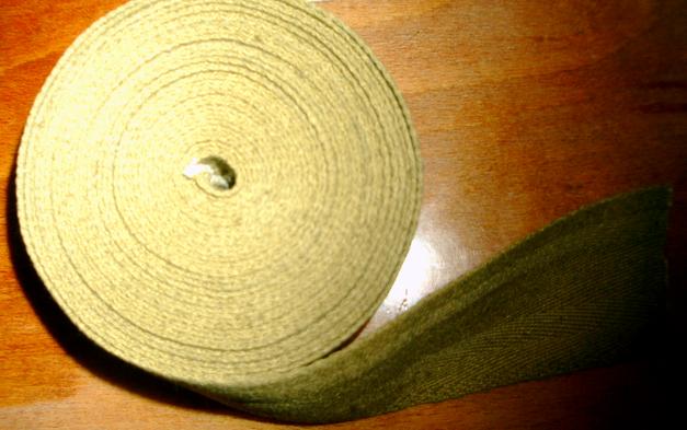

Взял Х\б ремень тонкий 5см шириной(от сумок с противогазами)

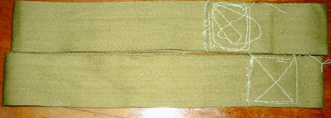

2 куска по 80 см сложил в кольцо (3см внахлёст) и прошил на машинке(можно и руками)
Прайс:
<2м х\б ремня(5р\м)=10р
нитки 5р
Итого 15р
Мои 80кг лямки выдержали.
Если вы весите Больше, или боитесь за надёжность то удвойте толщину и цену
З.ы За 20-30р и полчаса работы мы получили хорошую страховку и спорт снаряд. Лично у меня от простого виса на турнике неслабо забились руки...
