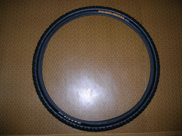

Необходимо и достаточно иметь покрышку, причем желательно которую не жалко.
(кликните по картинке для увеличения)

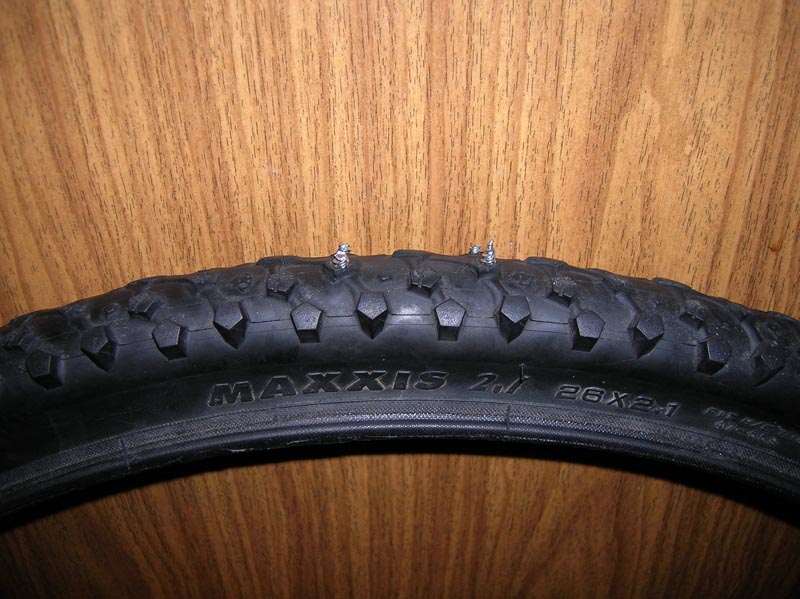

Я взял для опытов полустертую максис которая стояла при покупке вела.
Итак чем же будем шиповать спросите вы друзья.
После недолгих выборов между заклепками, автомобильными шипами и саморезами я остановился на саморезах.
Дешево доступно и достаточно сердито.
Идем в любой магазин и покупаем саморезы с пресшайбой самой малой длинны. Я купил 200 шт получилось с небольшим запасом.

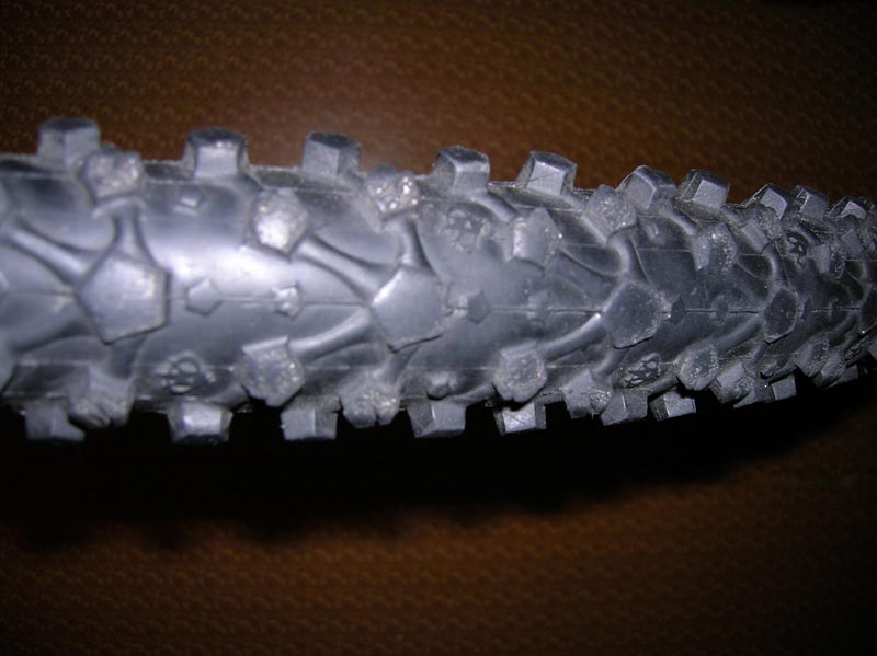

Далее Выбираем укромный уголок чтоб никто не беспокоил начинаем нехитрую процедуру. Прокалываем шилом покрыху с внутренней стороны так чтоб отверстие вышло прям из центра шипа покрыхи. Прокололи ? молодца!. Теперь Вставляем туда саморез и закручиваем отверткой. Большое усилие прилагать не стоит ибо саморез будет прокручиваться и порвет всю резину внутри.

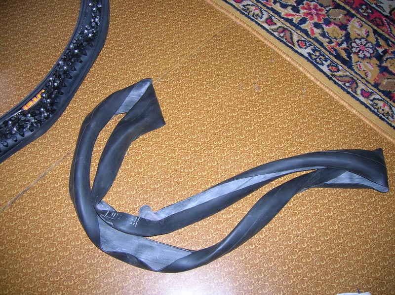

Берем ненужную или дырявую камеру, если таковой нет бежим в магазин покупаем новую и остервенело ее дырявим !!! Все дырявая камера готова!
Далее распускаем камеру на полосы. шириной примерно 5-6 см. Т.е. по вдоль напополам !

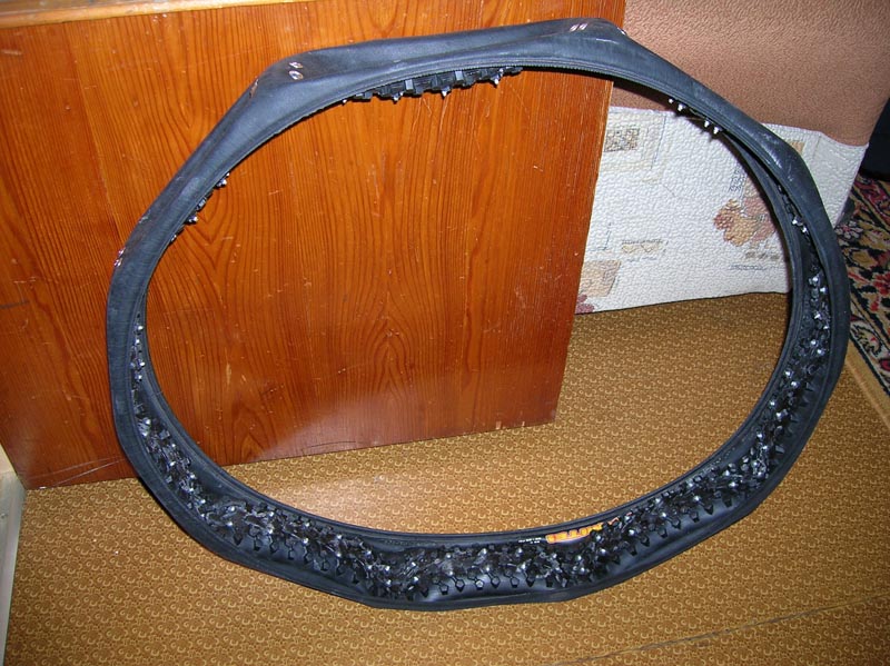

И приклеиваем ее клеем к внутренней части покрышки поверх головок саморезов.
Даем просохнить и вуаля шиповка готова!

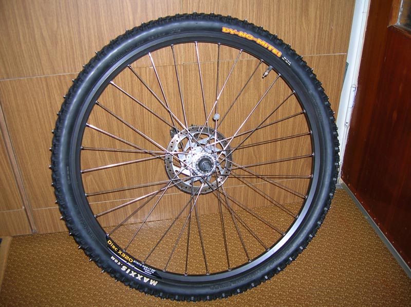

Откатав на своей 1 зиму сколько нибудь значимого износа саморезов не замеченно.
Т.е. он есть конечно но еще годика 2 покрыха проходит.
Из неприятных последствий хотелось бы отметить отсутствие наката. По голому асфальту едется не очень бодро т.е. скорость 30 и более держать очень трудно.
За то на льду и в колее чувствуешь себя очень уверенно, но ведь это именно то чего мы добивались. Так ведь ? Иначе зачем нам шипованная покрыха на веле ?
