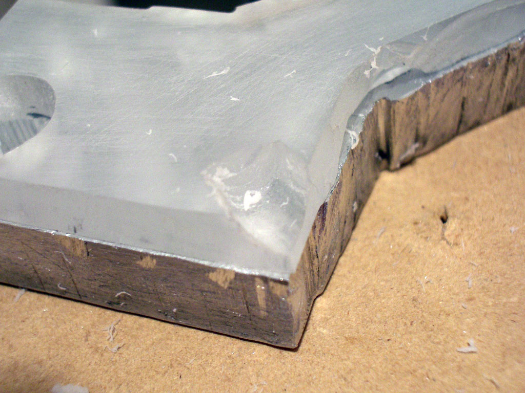

Ну вот, вроде с пояснениями закончил, если у кого есть вопросы велкам ко мне на мыло (в профиле есть). Теперь о деле, вот так пропиливается отверстия в плексе.
(кликните по картинке для увеличения)
Помимо отверстий, еще нужно сточить края плекса, чтоб он не выступал над основанием. Сначала я обточил, а потом просверлил отверстия, что не совсем правильно так как сложно удержать плекс на одном месте, при развороте он немного смещается и отверстия не совпадают с планом.

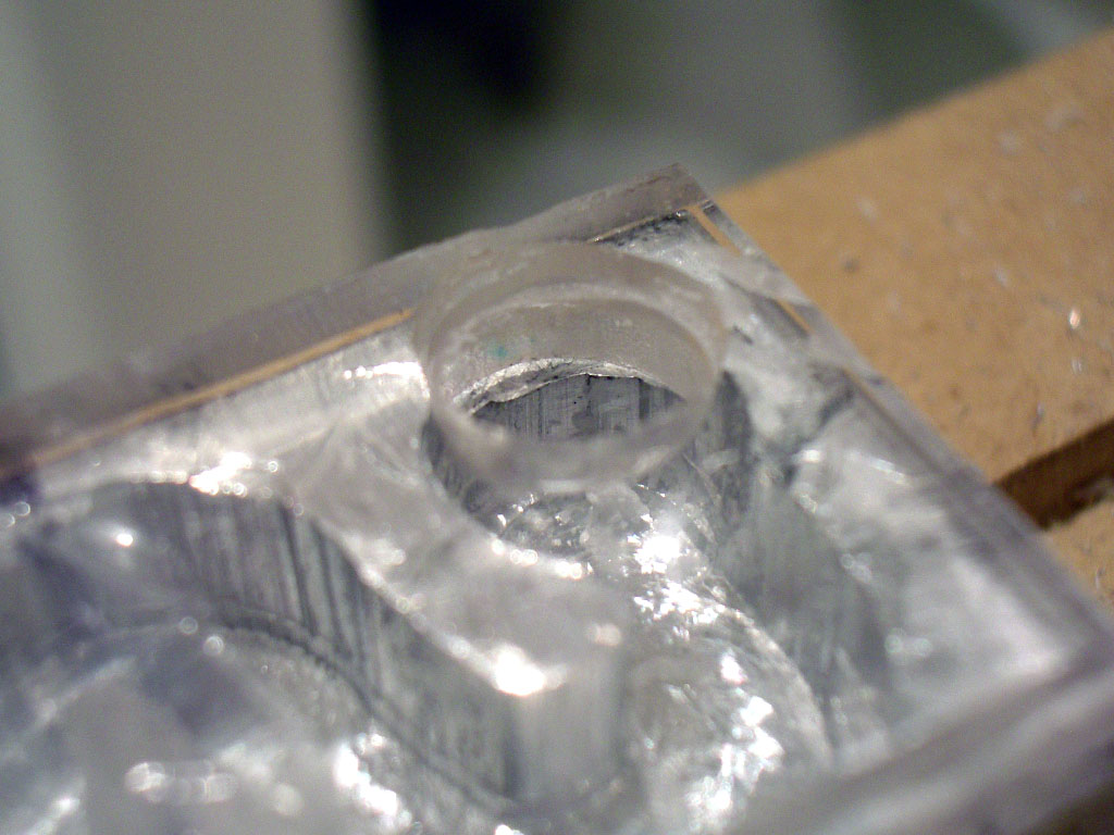

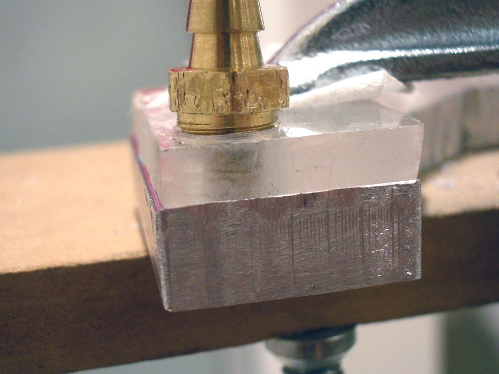

Отверстие нужно сделать такого диаметра, чтоб штуцер пролезал с усилием. Кстати на этом этапе, возможно придется подгонять края основания для лушего углубления. При использовании плоскогубцев не забудьте обернуть деталь тканью, а то получится, как у меня.

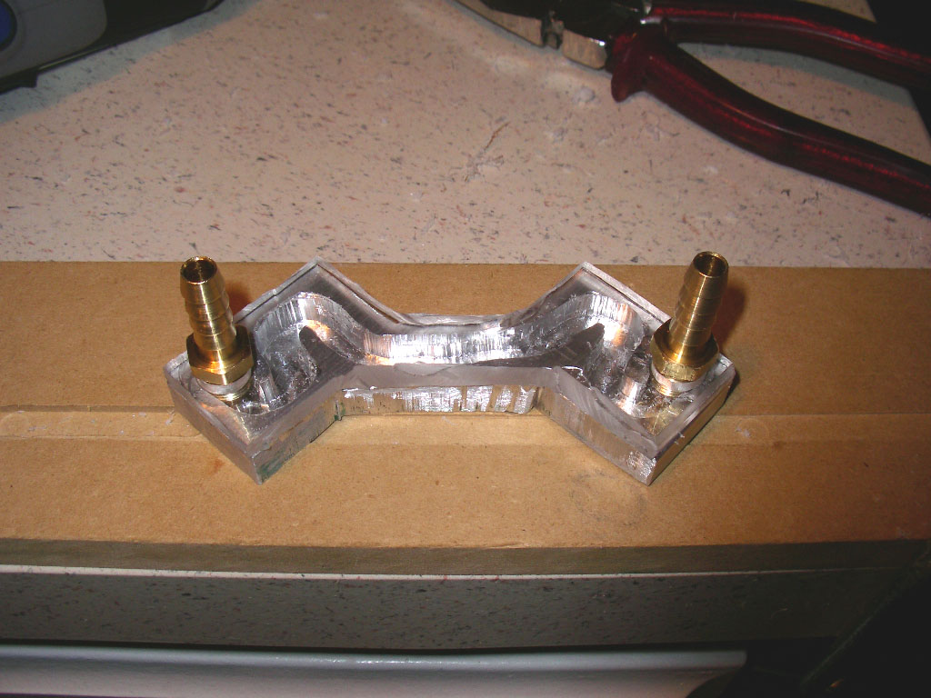

После сверления нужно убедиться, что все стало на место без проблем и не разбалтывается.

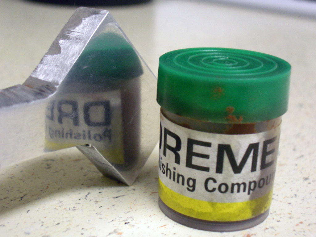

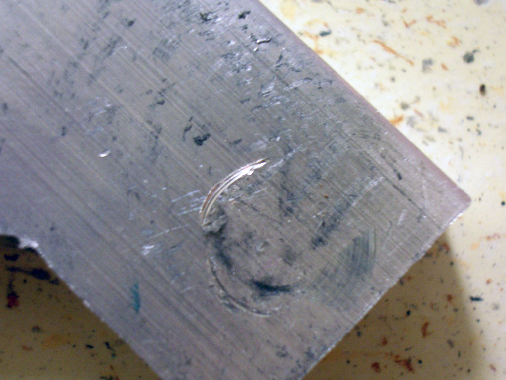

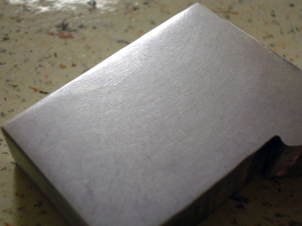

Теперь самое время отполировать основание ватерблока. Полировал пастой от дремеля, не зеркало конечно, но близко.

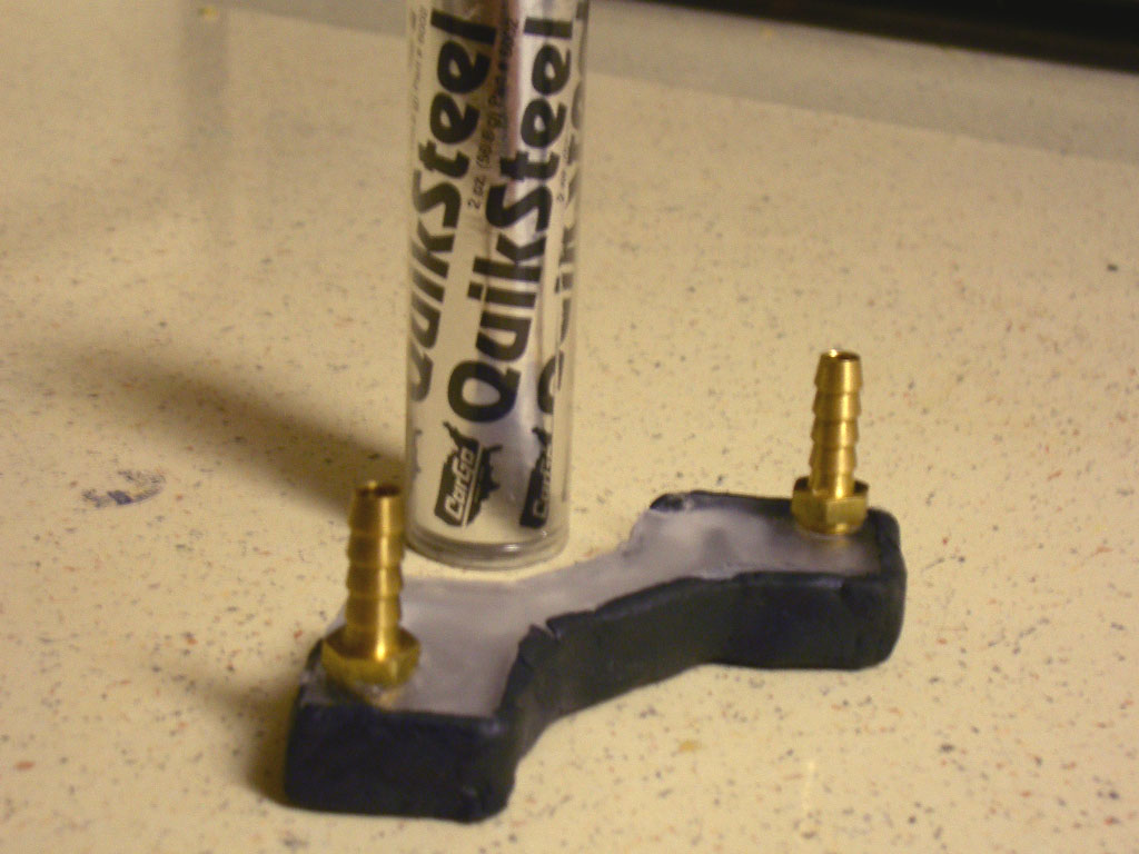

После полировки нужно загерметизировать деталь и придать ей прочность. Я герметизировал силиконовым герметиком, а сверху покрыл холодной сваркой (покупать в авто-магазине).

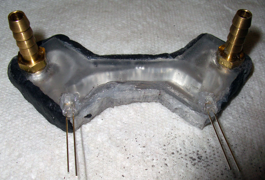

В ходе процесса мне пришло в голову, что ватер должен быть не только фунциональным, но и симпатично выглядеть. Так как подсветка корпуса у меня сине-фиолетовая, мне показалось что зеленый оттенок хорошо впишется (помните стандартную картинку стола в WinXP?). Для этого приобретены 4 зеленых светодиода с яркостью 600 mcd, напряжением 2.1 вольта и силой тока 30 мА. Простой расчет показал, что для последовательного включения от 12-ти вольт, мне нужно 120-омный резистор. За все это заплачено около 5-ти баксов (4 светика, 5 100-ом резаков и 5 22-ом - радиошек, к сожалению). Поверхность плекса я обработал шкуркой для более равномерного свечения. Светодиоды держатся на том же герметике.
| Полировка | |
| До | После |
