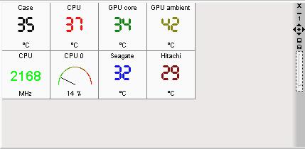

Оставил на ночь, на следующий день заработало.
В общем, все окей, при офисной работе картина температур радует глаз. Все темпы, кроме GPU Ambient меньше сорока градусов. Чипы горячие на ощупь, под разгоном игры вылетают.

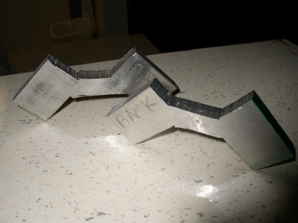

Теперь нужно найти материал для водоблока. Поспрашивав знакомых и коллег, я выяснил что металлы продают на развес в одном цехе под названием "Industrial Metal Supply" в 20-ти милях от дома. Взяв выходной, я поехал туда утречком расчитывая управиться за 2 часа. Поблуждав по окресностям я в конце концов обнаружил этот цех-магазин, почему то немного в другом месте, чем указал Google. Там купил кусок аллюминия размерами 1х0.5 фута и толщиной 1 см за 2.5 доллара. Почему не медь? Да потому что обрезков нужной толщины у них не оказалось, а покупать метр меди за 50 баксов мне показалось фанатизмом
Управившись за 1.5 часа, я в качестве награды, остановился перекусить в буфете (в Калифорнии под буфетом подразумевается ресторан берущий плату за место за столом, а не кол-во поглощенной пищи. Звучит страшно, но уже в третий раз привыкаешь и не нажираешься как свинья). После буфета нужно этот кусок металла распилить в соответствии с макетом. В принципе это можно сделать в том же месте где покупаешь металл, но один мой знакомый направил меня к своему отцу, который работает сфере декораций к фильмам, и у которого есть ленточная пила. Соответственно затраты на распилку нулевые, за что знакомому большое спасибо (хоть он никогда этого не прочтет, ибо русского не знает).
