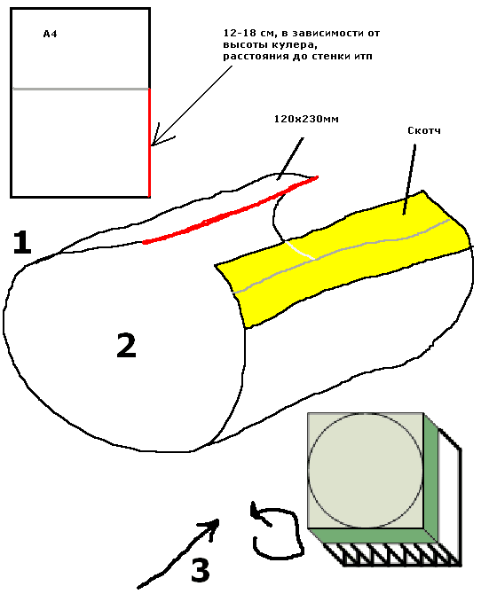

Нам понадобится Листок А4.
Немного скотча (липкой ленты
Процес установки воздушного-тоннеля
1) Вымеряем размер который нам нужен и обрезаем А4. Если корпус открытый, то впринципе, можно и не обрезать, если закрытый - до высоты дополнительного кулера, если кулера нету - то на 2-3 см от крышки.
2) примеряем, как оно будет(сворачиваем вокруг кулера), приклеиваем скотч с одной сотроны.

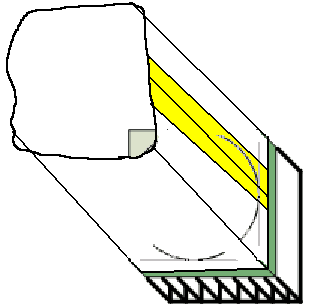

3) Плотно сворачиваем вокруг кулера, закрепляем скотчем.
Готово.
система в сборе

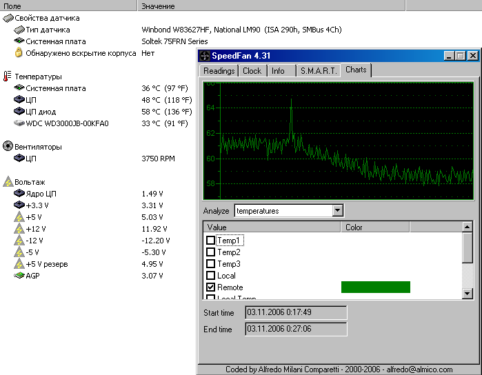

Ну и тесты.
Я, чесно говоря, был немного удивлён, поэтому и набросал заметку.
Тесты
На графике показан весь процес от начала до конца установки.
Эффективность увеличится, если на свободную сторону както прикрутить дополнительный кулер. Короче это минимум, который можно сильно и сильно усовершенствовать.
Всё.
Готово.
система в сборе
Ну и тесты.
Тесты
Всё.
