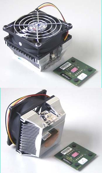

При покупке компа я приобрел кулер Volcano 8 SE, на коробке было написано: up to Athlon 2800+ Я залез в Интернет, там в описаниях сказано, что это кулер для обычных пользователей, но для разгона он абсолютно непригоден.
<br/>
<br/><img src="//st.overclockers.ru/legacy/v1/7315.jpg" border="1" vspace="3">
<br/>
<br/> Ничего особенного в нем нет на первый взгляд. Небольшой радиатор из алюминия с цельной медной подошвой, которая очень плохо обработана, как будто его только отшлифовали.
<br/>
<br/>
<br/><br/> Вентилятор тонкий 60x60x10. 4800 об/мин.
<br/>Поработал я с таким кулером месяц, в течение которого проц понемногу разгонялся. Все это происходило поздней осенью и всю зиму. Сначала это был Атлон 1800 XP@2000...
Поработал я с таким кулером месяц, в течение которого проц понемногу разгонялся. Все это происходило поздней осенью и всю зиму. Сначала это был Атлон 1800 XP@2000МГц (200*10) запускался и работал нормально на 2200МГц, но из-за отсутствия времени на игры сильно не загружался и поэтому на этой отметке не задержался, подходило время, приближался конец срока гарантийного апгрейда и поэтому он был незамедлительно заменен на Атлон 2200 ХР, который к сожалению был заблокирован да и еще в новой упаковке (тогда автор сие не знал и пытался разблокировать замыканием ножек, затем был куплен клей токопроводящий, но при осмотре оказалось отсутствие мостиков, поэтому до сих пор он разгоняется только по шине
Но надеюсь еще расковырять лак и найти эти контактики).

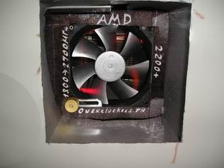

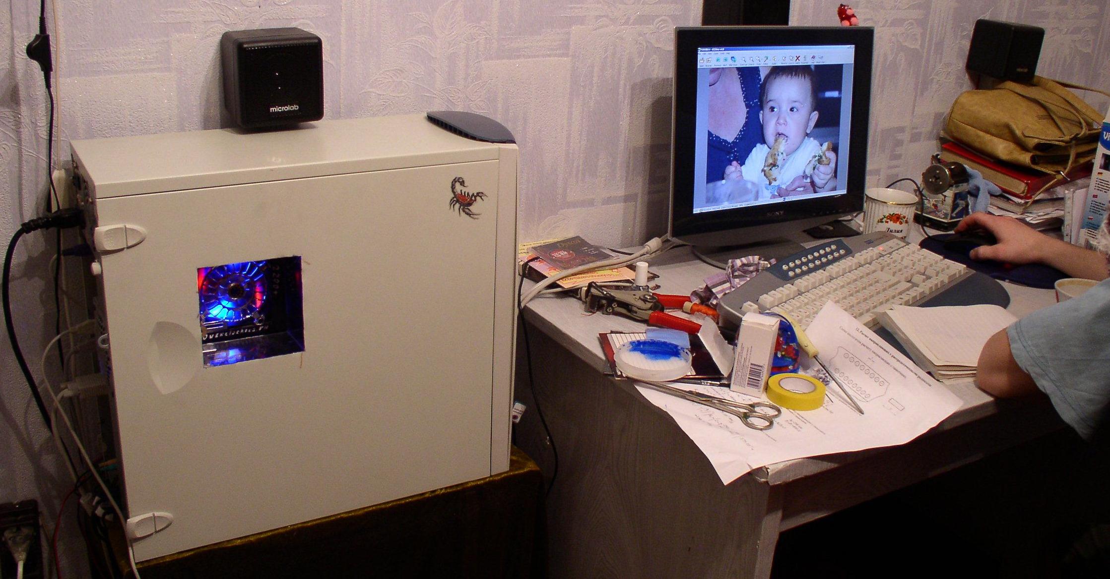

Первый проц нагревался, нет даже это не то слово, чуть был тепленьким, а так как тогда я это не запечатлевал, то на память я удивлялся, как может быть такой высокой температурой на тестах у всех остальных people. Т.е. была в районе 43 при бурне. Это с вентилятором, непредназначенным к разгону. После замены второй проц начал греться чуть сильнее, но только чуть-чуть (видать сказывалась зима) и автоматически с 1800 МГц он перешел на 2250 МГц (166*13,5) и позже на 175*13,5 (2360 МГц) при этих частотах температура начала рости и дошла до отметки в 54 град. Вот тогда я задумал сменить охлаждение. Корпус у меня InWin, и сбоку на крышке есть небольшая круглая решетка диаметром не более 70 мм, не долго думая, я приставил к вентилятору пластиковую полуторолитровую бутылку, так, чтобы она его охватила, а другую сторону, аккуратно отрезав направил к решетке, температура начала падать градуса на 2. После этого прошло еще пару неделек, весна была не за горами и я решил еще усовершенствовать, я купил вентилятор 92х92 мм аля Zalman и сделав переходник, который одевается с одной стороны на проц, а с другой на радиатор (такие переходники можно встретить чуть-ли не в каждой второй статье с подробным описанием). Удалил эту решетку из корпуса, точнее «фильтр от пыли» (отверистия очень маленькие) проделав окно 110 на 110 мм для вентиля. А для поступления только холодного воздуха сделал кольцо квадратной формы из картона, которое доходило до уровня вентилятора
Эта фотка после небольшого и не очень удачного моддинга. Но отражает суть этой доделки, но зато температура не поднимается выше 52. Да и шум поменялся: до этого был пищащий, а стал немного пониже и в общем картина шумовая не изменилась
60х60х10-4800об/мин  92х92х25-2400 об/мин, в общем я начал жить с удовольствием глядя тогда глазами начинающего моддера на свой комп.

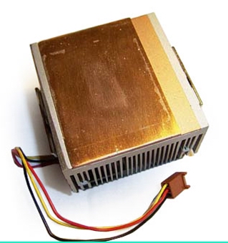

Как-то прочитав статью о подсокетном датчике, о его обмане (мать – Epox 8RDA3) я вынул проц из его местообитания намазал его термопастой и отогнул сильнее, температура поднялась еще на 2 градуса.
Началась весна, примерно середина-конец марта температура в комнате стала повышаться и проц греться сильнее
В BIOS стоял тогда аларм при 60 град пищит, при 65 вырубается. Температура подбиралась к отметке 58 град.
В BIOS переставил из здравых помышлений поставил 63 град предупреждение звуковое и шатдаун при 68.

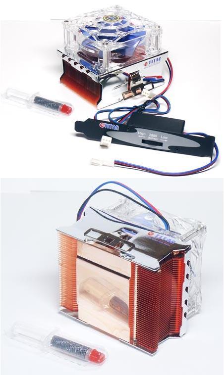

Я начал усиленно читать обзоры про кулера и нашел то, что искал: Titan TTC-D5TB (с медной вставкой)
По всем тестам он был на высоте, причем далеко впереди всех, все его хвалили тогда, я же поверил и побежал размахивая тремя сотнями в любимый компьютерный магазин обменял их на кулер, прилетел домой, дрожащими и радостными одновременно руками начал его открывать, доставать из коробки и через минут десять мой волкано ушел на покой. Запустил я компьютер, загрузил WinXP и начал наблюдать, причем не загрузкой процессора, а игрой Unreal 2.
Трудно представить, как я разочаровался услышав эти злые и долгие писки из динамика
, это означает что температура увеличилась и стала больше, чем с каким то чахлым радиатором Волкано 8SE.
Разочарование было полное.

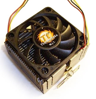

Пришлось ставить обратно Волкано и пристально разглядывать обзоры разных куллров. Искал я долго и упорно. Здесь были и Igloo и TT и Titan’ы. Все хвалили Volcano7+, но в то же время он вроде сильно шумит. Просмотрев много материала я где-то в тестах увидел кулер Titan Cu9TB, который показывал очень впечатляющие результаты.
Зашел на сайт (теперь я жаждал радиатор полностью медный) все той же фирмы и посмотрел по прайсу: Titan Cu9TB – 436 руб.
Хотелось конечно же Volcano7+, но во всей Уфе было самое близкое решение Volcano7, а он не полностью медный. Так что перейдем снова к Titan'у. Его плюсы: контактная площадка уменьшена, воздух проходит и дует на сокет, идеальное зеркало этой поверхности – очередная похвала в адрес производителя. Минусы при осмотре появились: тонкие ребра, позже в и-нете узнал, что они посажены на термопасту. Зато полностью медный. Поэтому он (кулер) меня убедил купить. Ну и выкроив эту сумму побежал в магазин. Что классно, с этим кулером мне пришел 2-ой титановский регулятор скорости (прикольная штука). В очередной раз пришел домой с тревожным и радостным чувством предвкушения я установил его запустил машину и… О, чудо Температура = 39-41 град в простое с включенным BusDisconnect (S2kCtl), при загрузке я точно на тот момент не запомнил, но по, крайней мере, пищать перестал. По-моему не доходила до 57-58 град.
Довольный сделанной покупкой я жил долго и счастливо… Но наступило долгожданное (только не для Оверклокера) лето. И темпа стала увеличиваться снова, днем в комнате сидеть то жарко, а камню как. Начитавшись все с того же любимого сайта www.overclockers.ru про пропилы на основании радиатора. Я достал 2 старых кулера и после 2-часовой работы ножовкой на балконе они были готовы для новых тестов.

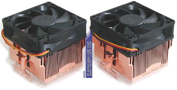

Короче заглянул в прайс, а там 365 и 399 руб. Разница только в скорости вращения крыльчатки. Поменьше будет, чем Титановский Купромовский. Денька два еще подумал, поискал инфы еще, ведь мне тоже надоело подкупать эти железяки торопясь (Ну не смог я выложить за раз такой суммы за Залман, а теперь и подавно, если его купить, то получится Залман выйдет за 2 тыс в сумме всех затрат на кулеры, да и думаю через годик водяное охлаждение по цене спустится к нему, вот тогда я уж точно разорюсь немного). Мне охото было остановится на каком-то, чтобы не сильно шумел, не стоил дорого и классно охлаждал. Ну и решил будь, что будет в последний раз и пошел на покупку. В фирме я его осмотрел на наличие царапин на основании (казался таким крупным и загадочным, массивная подложка из меди приклепана к алюминию
), вроде все неплохо от…шлифовано…полировано (что-то среднее между этим, но отражение видно, не как в зеркале, но видно). Приехал домой, открыл комп (домашние меня уже давно немного начали доставать: «Ну сколько можно… что ты там все меняешь… ты только из-за него живешь… может свадьбу с ним сыграешь…), начал снимать Титан. Но опомнился: для GT не было воздуховода, поэтому вначале аккуратно радиатор замерил, начертил в Автокаде чертежик, распечатал на принтере, вырезал, склеил, примерил, все ОК, пойдем дальше. Поменял с Cu9TB, Титан аккуратно убрал в коробочку, поставил кулер и решил вначале проверить с открытыми корпусом (кстати оговорюсь: вентиль поставил не 80х80, а 92х92 от Залмана, который у меня уже почти полгода, 80мм мне потом тоже пригодился). Проверил, погонял, затем закрыл корпус, погонял и… радости моей не было предела:
GT 2520 Pro с открытым корпусом
Старт WinXP4028
10minBD on3932
10minBD off45 32
S&m5733
GT 2520 Pro с закрытым корпусом
Старт WinXP4232
10minBD on3833
10minBD off45 34
S&m5733
Ну как впечатляет? Убрал я все свои старые кулеры подальше (кстати, Titan D5TB у меня друг взял вместо своего Titan’овского такого же, только без медной вставки, так это действие пару градусов убрало, теперь гоняет проц до покраснения).
