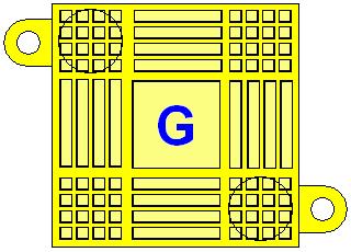

Но мне нужны были ещё ватерблоки и я решил сделать один из радиатора от северного моста (там было пассивное охлаждение). Сделать его пришлось так (извините за отсутствие фотографий всего процесса, просто фотик не мой, а разбирать водоблок - это смерти подобно).
Это стандартный радиатор от северного моста, я решил залить его эпоксидкой (она мне нравиться из-за янтарного оттенка, высокой прочности и простоты в использовании). Для того чтобы клей не залил сам радиатор, сверху я вырезал пластиковую крышку из бокса для дисков, на ней разместил 2 штуцера в диаметрально противоположных углах и закрыл им сверху радиатор.
Вырезка из CD Box
Сверху мы его закрыли, но ведь вода вытечет по бокам, для этого радиатор с боков был обмотан тремя слоями медицинского лейкопластыря (т.к. он пропитается эпоксидкой и станет не хуже сплошной стенки). Затем разбавляем небольшое количество эпоксидного клея и ждем его загустения. Когда клей загустеет (около 30 мин надо ждать) его надо нанести ровным слоем на всю поверхность радиатора, кроме основания конечно
Северный мост
Через сутки водоблок был готов

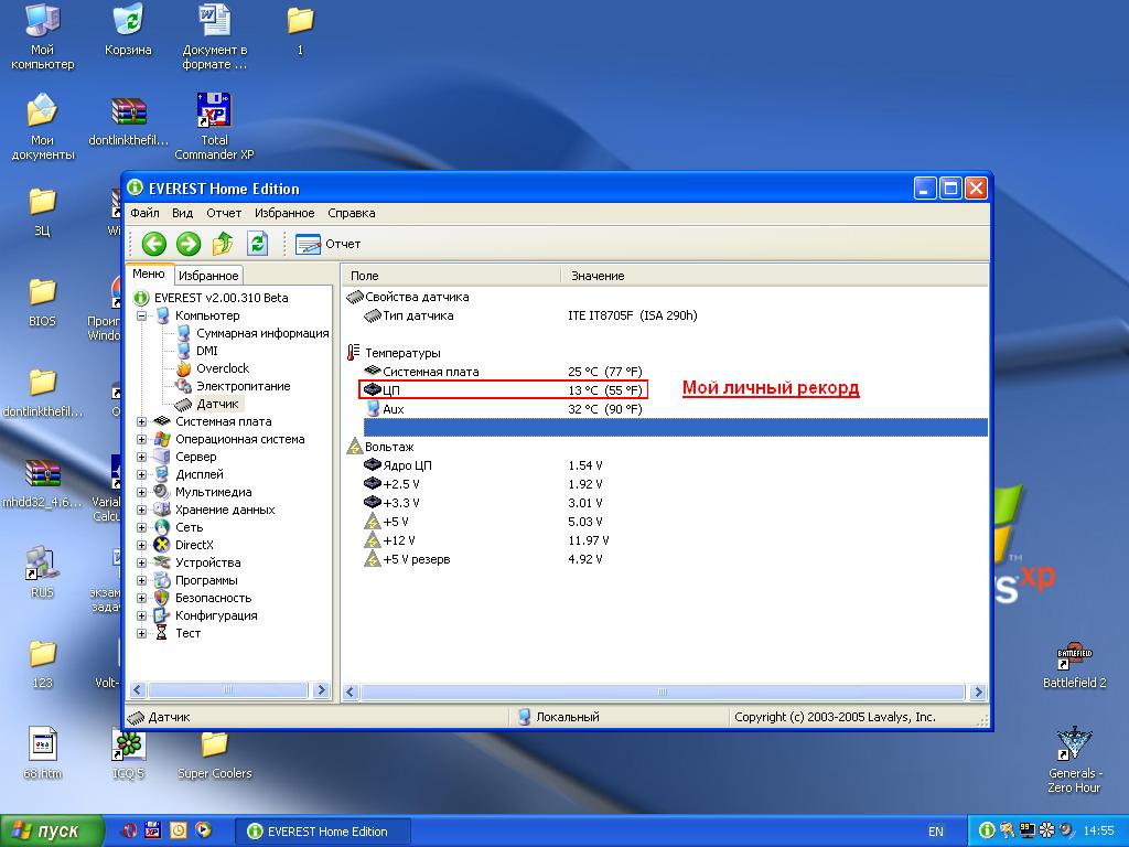

Рекорд температуры на СВО собственного изготовления
ЗЫ Отдельная благодарность Усманову Артуру [aka ARny] за предоставленный цифровик. И не бойтесь что будет течь в компе, у меня 3 раза была (причем комп был включенным) и ничего, все в полном порядке
