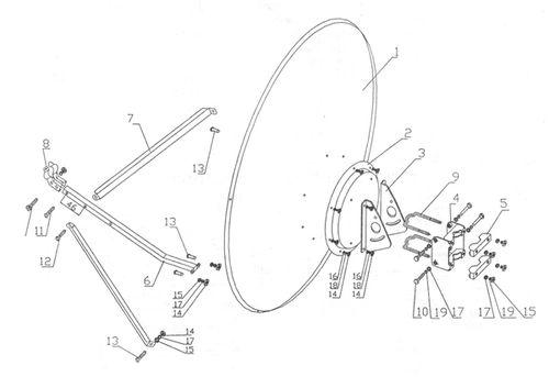

<br/><br/>За 2400 руб. на рынке "Юнона" в СПб было приобретено изделие российского производителя "АлМет" - "Антенна для приема сигналов с геостационарных спутников в Ku-диапазоне". Размер 1200*1340. Когда я покупал ее, она показалась просто огромной, даром что везли на телеге. Сама антенна (как можно понять из размеров) яйцеобразной формы, в центре по окружности насверлено 8 крепежных отверстий - такая схема гораздо прочнее четырехточечного крепежа, который используется в небольших тарелках. к отверстиям прикручивается этакая "миска" (можно видеть на рисунке),

к которой привинчен азимутально-угломестный крепеж. Кстати за 2500 руб. можно приобрести мотоподвес для азимутального крепежа. (выглядит как слегка изогнутая штанга, вращает прикрепленную к ней тарелку таким образом, что можно принимать все спутники на которые в принципе можно настроиться). Масса тоже не подкачала - 12 кг! В который раз убедился в правдивости теории относительности (все относительно!). если поднять тарелку над землей - кажется пушинкой, а если тащить ее на голове около километра - окочуриться можно. Как и всякий продукт российского производства, тарель не лишена недостатков. Их можно увидеть невооруженным глазом:

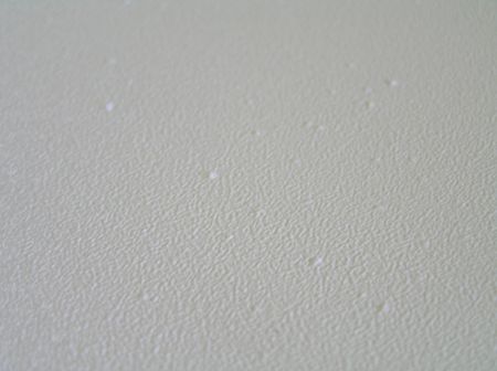

на картинке мы видим застывшие капли краски, диаметр в основном не превышет 2 мм. еще к недостаткам можно добавить не очень ровные края антенны, но в отражении сигнала они не участвуют, так что на это можно закрыть глаза. К антенне за 250 руб. была куплена эта гнутая трубка:

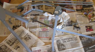

) 4 металлических уголка (лучами в разные стороны, фотки нет). крепеж для конвертера тоже выглядит отвратительно, так что все хозяйство было окрашено в серый цвет (ВМФ рулит!) включая конвертеродержатель от старой тарелки.

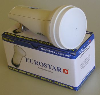

Пора поговорить о ... конверторе. (а вы о чем подумали?
Девайс с гордым названием EUROSTAR и не менее гордой надписью DESIGNED IN USA (???)
присутствует надпись "ESCD-P8++", модель наверное )),
частоты 10.70-12.75 GHz
Noise 0.5 dB

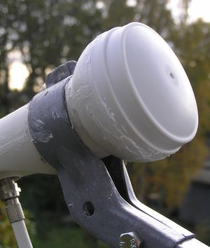

Вдоль корпуса конвертера и в месте крепления крышки облучателя были обнаружены ужасные щели,
которые были незамедлительно заделаны герметиком.

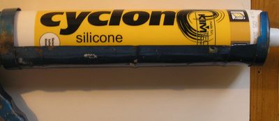

сам герметик
надписи на таре: ... устойчив к воде.. рекомендуется для пластмасс... бла-бла, сохраняет свои свойства до -30'C. А у нас -35!

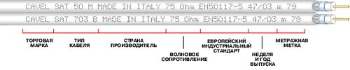

с маркировкой CAVEL SAT 50 M MADE IN ITALY 75 Ohm EN50117-2-4 10/06 m -(здесь метражная метка)-. цена за 1 метр - 10 рублей. конечно SAT-703 несколько лучше, но его цена 13 рэ бедного студента не устраивает. кстати если вам предлагают SAT-50 значительно дороже или дешевле названной мной цены - бегите без оглядки, это подделка. оригинальная маркировка
сам кабель идеально белый, приятный на ощупь. продается в оранжевых бухтах по километру, если торгуют из коробки - уже подозрительно. саму коробку и кучу рекомендаций можно найти на сайте [url]www.cavel.it[/url].
Noise 0.5 dB
сам герметик
Ну и конечно шнурок. Я пользуюсь качественной итальянский порнопродукцией
