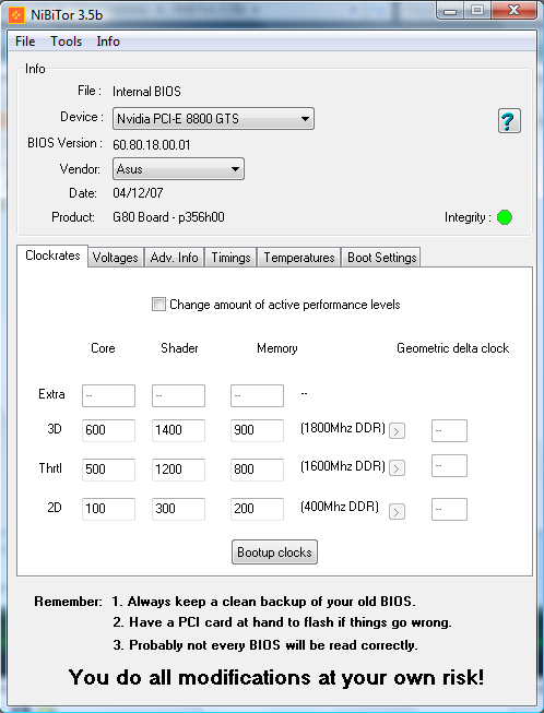

Вот так выглядят частоты в режимах 2D, 3D и тротлинге. Напомню, что ранее видеокарта не имела разделения частот и работала на следующих частотах: 513MHz по ядру (1188MHz shader) и 1584MHz память. При этом видеокарта имела температуру GPU в простое и в нагрузке 63 и 85 градусов соответственно при 75% цикле кулера.

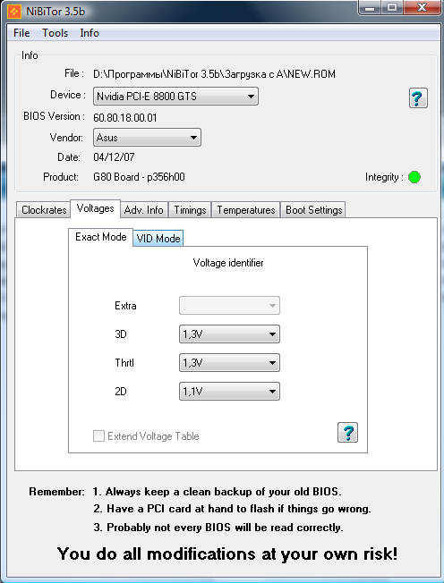

Далее показаны напряжения GPU:
электрофайл )))
Что делать с этими картинками, чтобы они реально существовали и сосуществовали нужно делать так, как описывалось в первой части эксперимента (см. выше).
