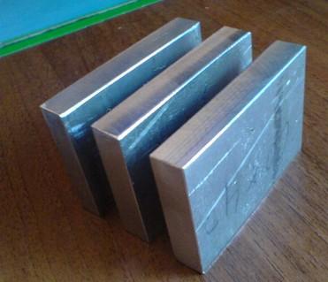

Да… Трудно как-то найти у меня в городе нормальные медные пластины по человеческим ценам… И поэтому автор решил попробовать сделать Вб из металла, который на просторах нашей родины и стоит меньше, и встречается почти на каждом углу – из алюминия. Пусть и теплопроводность у него поменьше чем у меди почти в 2 раза (209 против 393), но и таких печек как Pintium D или видеокарт с монструозным тепловыделением в моей системе нет.
Так что при правильной структуре каналов ВБ можно очень даже неплохо охладить всё своё железное добро, да и на переход на Е4300 можно смело рассчитывать с малой кровью.
Совершенно бесплатно были мной найдены три пластинки алюминия 60х40х10мм. Вот из них и будем творить.

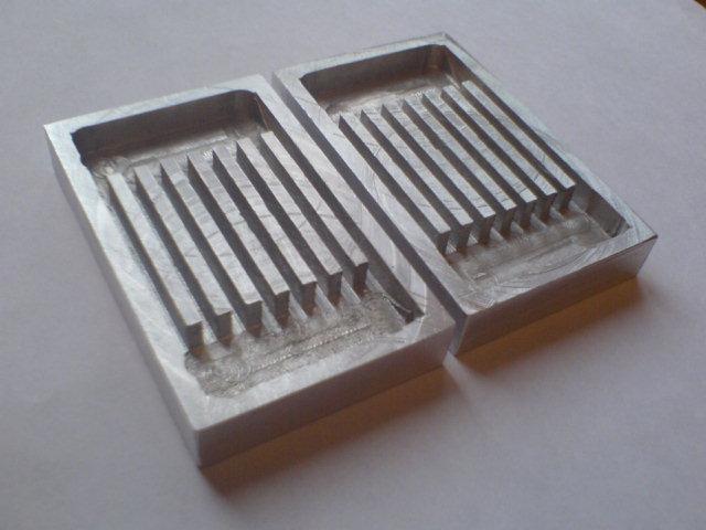

Благодаря участникам Конференции Overclockers «Проекты водоблоков, изготовление, обсуждение» я наконец-то определился с внутренним строением будущих ВБ. Начнем с того, что отношение высоты ребер к толщине основания при использовании алюминия равно 1к1. От идеи создания микроканального ВБ я отказался сразу, потому что завод, где мне делали фрезеровку, не имеет точного оборудования (хотя и считается оборонным…)
Вот и имеем в итоге после механической обработки и фрезеровки:
Размеры 60х40х8мм
Толщина основания 4мм, Высота ребер 4мм.
Ширина ребра 2мм при расстоянии между ними 2мм.
На счёт ширины ребер и расстояния между ними – более тонкой фрезы не было, поэтому пришлось согласиться на такие условия. Но в следующих версиях для эксперимента будут версии с шириной и каналами по 1.5 и 1мм.
Размеры 60х40х8мм

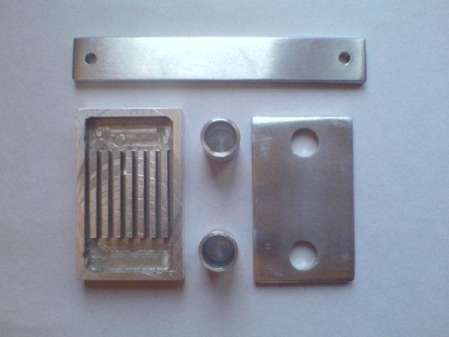

Попутно были заказаны штуцеры, крышка и планка крепления. Они тоже алюминиевые, потому что использование других материалов приведет к образованию гальванопары. А использовать систему типа «оргстекло-герметик-шурупы» я не захотел…
Планка крепления в моём случае под Socket754/939.
Штуцеры – обычные трубки OD 12 и ID 10мм.
Ток воды над ребрами у крышки исключен точной подгонкой поверхности крышки.
Всё это хозяйство я отдал на тот же оборонный завод для на сварку под аргоном, потому что другие виды сварки для алюминия малоприемлемы, а сварка в среде защитных газов не дает образовываться на поверхности заготовки оксидной пленке.

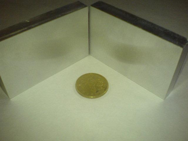

Основания ВБ пока специально не обрабатывались, но будут доведены до зеркального блеска и отличной ровности после сварки.

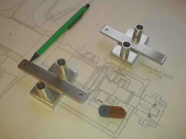

Водоблоки и система концевых уплотнений центробежного односекционного компрессора (Картинка типа «хобби и курсовик»)

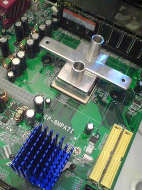

Примерил по месту. Мне нравится…
Ну что же, будем ждать скорейшей сварки…
