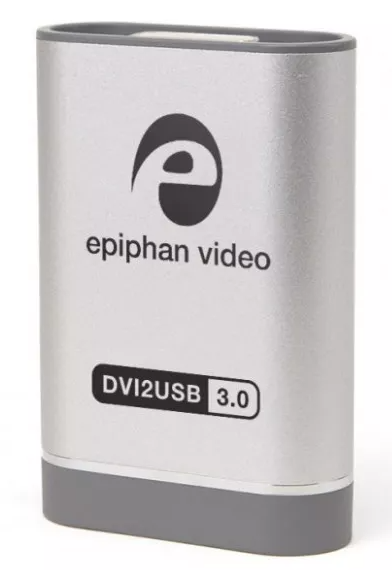

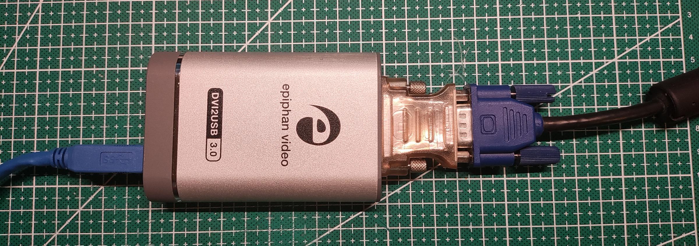

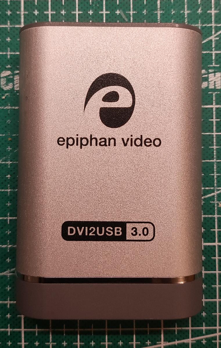

Осознав всю неполноценность китайских конвертеров, оставим их в покое и обратимся к серьезным специализированным видеограбберам. Опытом общения с одним из таких я и хочу поделиться. Встречайте — видеограббер Epiphan DVI2USB 3.0 производства канадской компании Epiphan Systems.

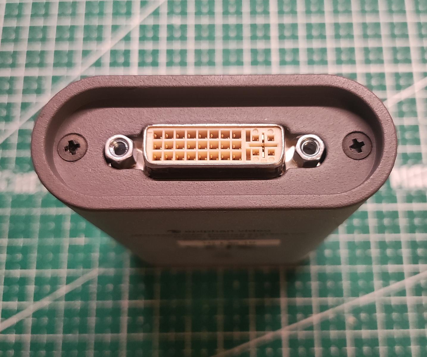

Я уже давно интересовался этой моделью, но отсутствие таких специфических железок даже на известных барахолках и весьма недемократичная цена на них не позволяли мне с ней познакомиться. Но вот однажды очередной поиск дал положительный результат и DVI2USB 3.0 удалось приобрести по приемлемой цене. В комплекте были только само устройство, USB-кабель и переходник DVI-HDMI.

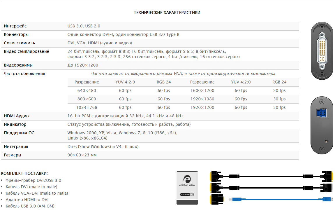

Вот официальные технические характеристики Epiphan DVI2USB 3.0

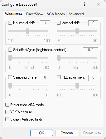

После установки драйверов и обновления firmware (драйвер, ПО и firmware поставляются одним установочным пакетом "чудовищного" по нынешним временам размера — аж целых 9 Мб) на экране появилось главное и единственное рабочее окно:
На первый взгляд, небогато. Но это мнимая простота. Стоит лишь открыть инструкцию на 80 страниц, без которой вряд ли что-то получится сделать, понимаешь, что железяка эта совсем непростая, ее возможности перекрывают самые смелые ожидания. Перечислю основные возможности, актуальные для моих задач:

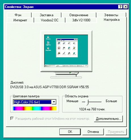

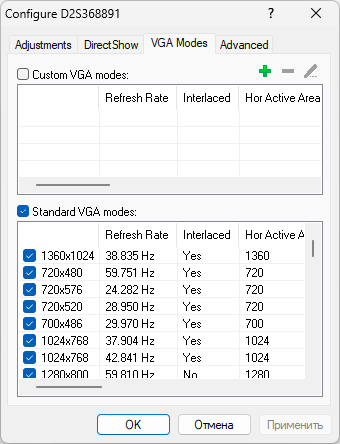

1. Поддержка абсолютно любых разрешений, допустимых интерфейсом VGA. При этом, если нужного в списке не найдется, можно добавить свое — это нужно для подключения и корректного распознавания какого-нибудь экзотического оборудования.
То есть DVI2USB3.0 просто выдает себя за некий монструозный монитор, поддерживающий все эти разрешения и частоты.

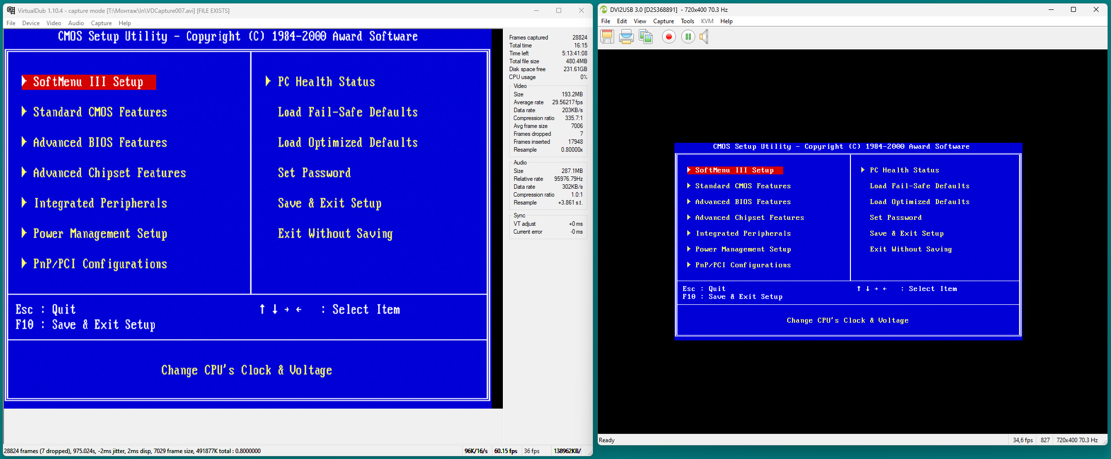

Соответственно, практически любое устройство вывода VGA будет способно подать на выход именно оригинальный сигнал с исходными параметрами разрешения и частот. И этот оригинальный сигнал будет "пойман" и оцифрован на выходе DVI2USB 3.0. Например, материнская плата ABIT BX133-RAID выдает на видеокарту GF2GTS экран загрузки POST в разрешении 720х400 и частотой 70,3 Гц.

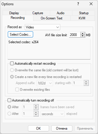

2. Можно записывать исходный сигнал прямо в программе самого видеограббера, но тут есть некоторые особенности, о которых в конце статьи.
3. Поддержка большого количества кодеков компрессии видео. В инструкции производитель рекомендует установить K-Lite Codec Pack Mega и выбрать x264. Обязательно воспользуйтесь этой возможностью, чтобы получить максимальное качество при минимальном размере выходного файла. Обратите внимание, что установку паков кодеков надо проводить вдумчиво, иначе можно случайно установить пак с настройками "по умолчанию" и потом не найти в системе никаких кодеков, а все потому, что паки по умолчанию в большинстве своем ставят только декодеры, а не сами кодеки, надо об этом помнить.

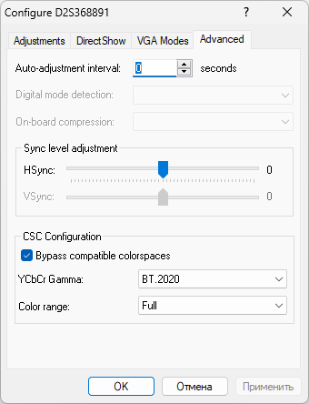

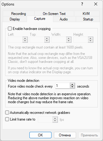

4. Аппаратные возможности настройки входного сигнала, кроп, смещение и тому подобные полезные вещи.

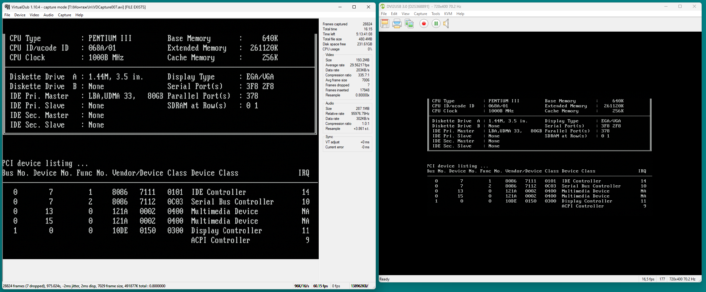

6. Передача захваченного видео в любое DirectShow приложение для дальнейшего редактирования. Я использовал старенький, но удобный и привычный VirtualDub.

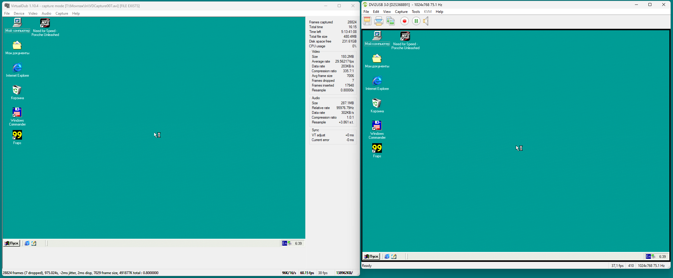

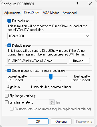

И вот тут есть интересная особенность. Источник сигнала бомбардирует видеограббер видеопотоком с часто меняющимися параметрами, а видеограббер это все честно отображает в окне своей программы, при этом размеры окна постоянно "прыгают", показывая RAW-изображения от источника. Но нам ведь нужно записать видео в едином разрешении, поэтому для этого есть функция масштабирования всего потока в единое разрешение для передачи его в DirectShow приложение. Качество масштабирования также можно менять.

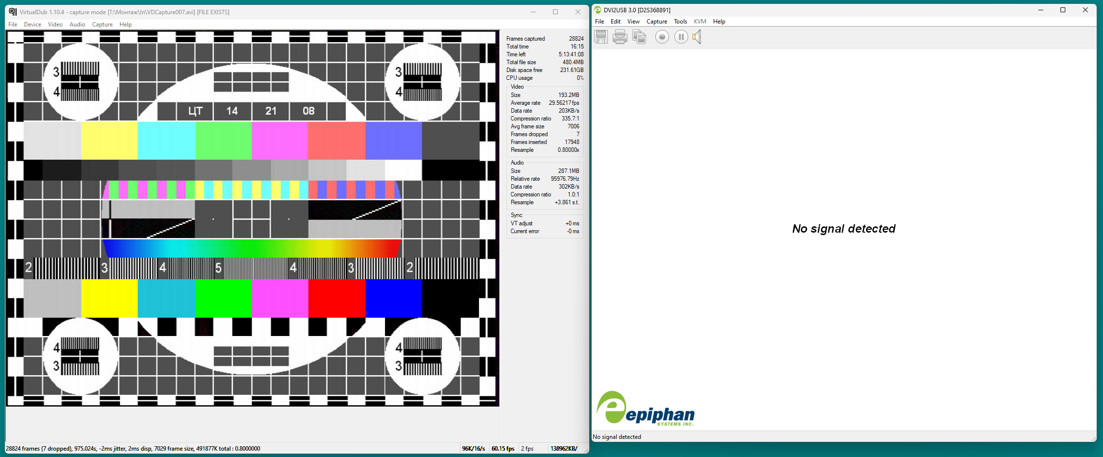

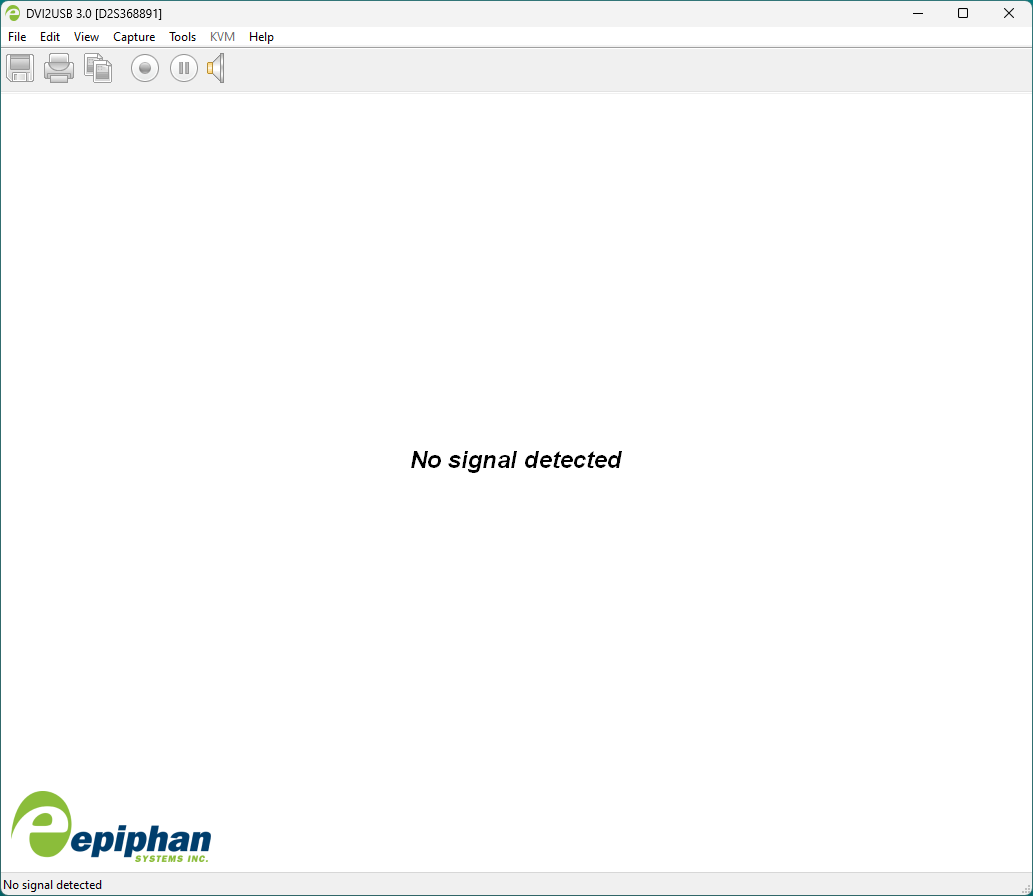

7. Можно вставлять заставку на время, когда сигнал с источника не поступает (на моих скринах в качестве заставки выбрал телевизионную настроечную таблицу). Вот как выглядит "нет сигнала" в DirectShow приложении.
Теперь о главном — качестве. Вот так выглядит в оригинале захваченное изображение рабочего стола одной из сборок ретро-ПК под управлением Windows 98SE и переданное в VirtualDub.

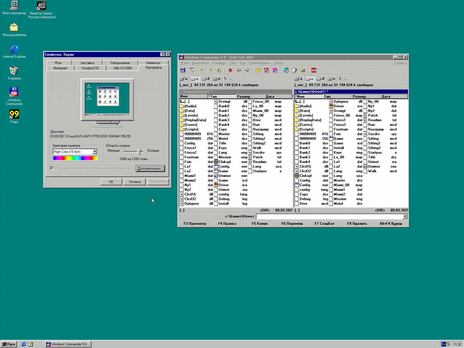

Впечатляет? А потом эксперимента ради вывел картинку с разрешением 1600х1200 с далеко не эталонной в плане качества 2D видеокарты GF2GTS и... обалдел. Качество просто зашкаливает. А представьте себе монитор с таким разрешением у вас на столе в далеком 99-м.
