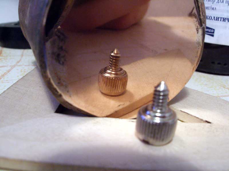

Испаритель. Здесь всё зависит от ваших возможностей и желания. В идеале испаритель изготавливается на токарном или фрезерном станке из куска меди. Однако его вполне возможно изготовить вручную из ненужного кулера. Например из медного основания от известного своей шумностью кулера Thermaltake DragonOrb.
Для начала выбиваем основание из алюминиевой оправки с рёбрами.
(кликните по картинке для увеличения)
Затем пилим его на 3 части, размер частей примерно понятен из фотографии. Дефекты и борозды от ножовочного полотна можно устранить нагрев часть до оранжевого свечения и проковав на наковальне.
Слева-направо:
1 часть (основание) – основание с напаянными кусочками медной проволоки, для создания зазора между деталями. Зазор необходим для снижения сопротивления потоку фреона.
2 часть (перегородка между уровнями) - шайба с отверстиями. В центральное отверстие вставляется капилярная трубка, через отверстия по краям газообразный фреон попадает во вторую камеру и откачивается компрессором.
3 часть со штуцером является крышкой испарителя.
Далее все три части заворачиваются в медный лист и срепляются стяжками из стальной проволоки. Медный лист необходимого размера можно получить разрезав вдоль толстую медную трубу. На фотографии штуцер уже припаян к крышке испарителя.
В таком виде испаритель ставится на плиту, где с помощью горелки нагревается до интенсивного красного свечения и пропаивается. Припоя не жалеть. Штуцер припаивается с флюсом.
После полного остывания испаритель отчищается от нагара. Чтобы частично избавится от нагара внутри я протравил его уксусной кислотой (по рецепту Clear66), а затем прокипятил в Фанте в течений 4х часов. После всех мероприятий испаритель был опрессован и отполирован. Опрессовка заключается в повышении давления внутри испарителя и поиске утечек газа. Для этого пригодится переходник из штуцера с внутренней резьбой и впаянного в него клапана Шреддера. Старый компрессор и шланги с манометрами также необходимы. Если опрессовать невозможно, остаётся положиться на качество пайки и удачу. Не жалейте припоя. Забегая немного вперёд скажу, что испаритель показал отличную эффективность.

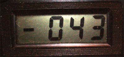

Кстати, а чем заправлять? На мой взгляд, есть два доступных варианта. Можно заправить систему штатным фреоном R12 и получить -30 на испарителе, но можно залить совместимый с данным компрессорным маслом R22 и опустить температуру до -40, также при заправке R22 вместо R12 возрастает хладопроизводительность системы. Я попробовал оба варианта.
Для справки: не стоит обращать внимания на давление, измеряемое на заправочном патрубке компрессора. В данном случае оно может очень сильно отличаться от реального на линии откачки. Ориентируйтесь по температуре на испарителе.
R22. На минимальной заправке (отлавливаем самую низкую температуру на испарителе, после чего прекращаем подачу хладагента) температура на испарителе составила -43’C. При установке на тестовую систему температура проседала примерно до -30 под нагрузкой. Процессор A64 2800+@2800Mhz 1.85V.
Вроде бы неплохо, но компрессор быстро нагревался до 65-70’C. Опасаясь за работоспособность компрессора, я перешел на R12.
