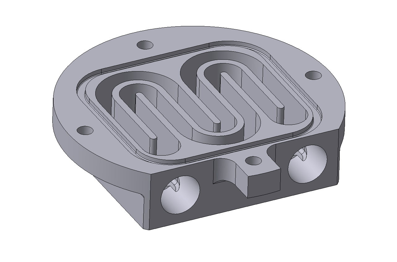

Помпа, радиатор и шланги были успешно куплены. Параллельно проходила проработка водоблока в 3-х вариациях:
Постепенно первые два варианта отпали сами собой из-за худшей эффективности охлаждения, по сравнению с третьим вариантом и в дальнейшем проработка и «вылизывание» чертежей и моделей длилось до ноября 2007 г.

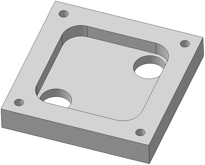

(кликните по картинке для увеличения)
Крышка водоблока типа "GTX"

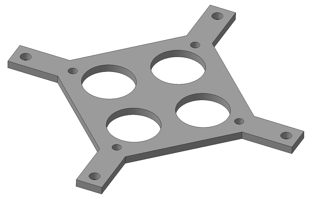

Прижимная пластина

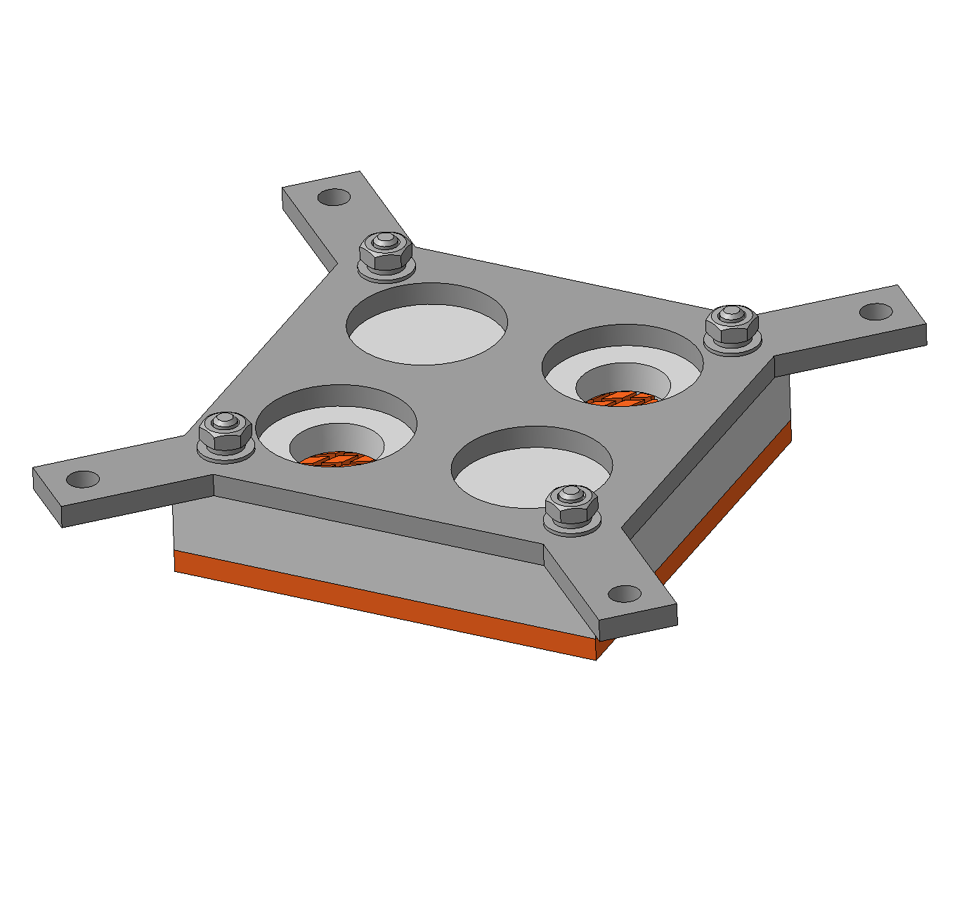

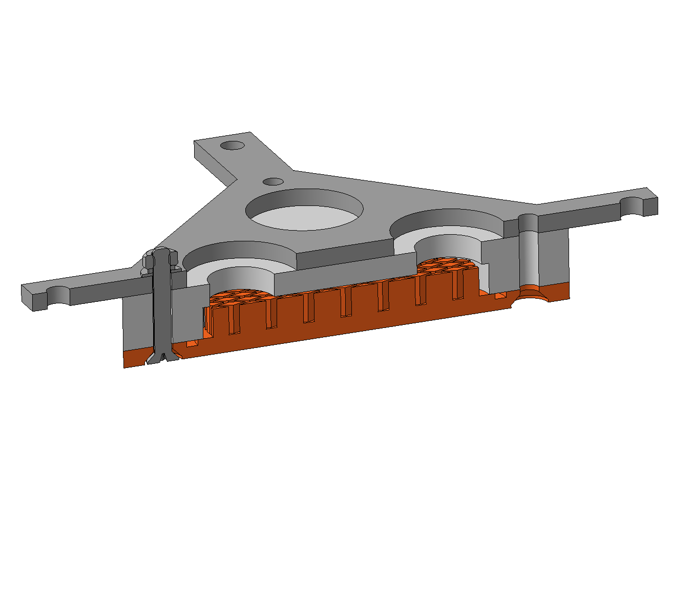

Конечный вариант водоблока в сборе и в сборе-разрезе:
Водоблок типа "GTX" (в сборе)
Водоблок типа "GTX" (в сборе и разрезе)

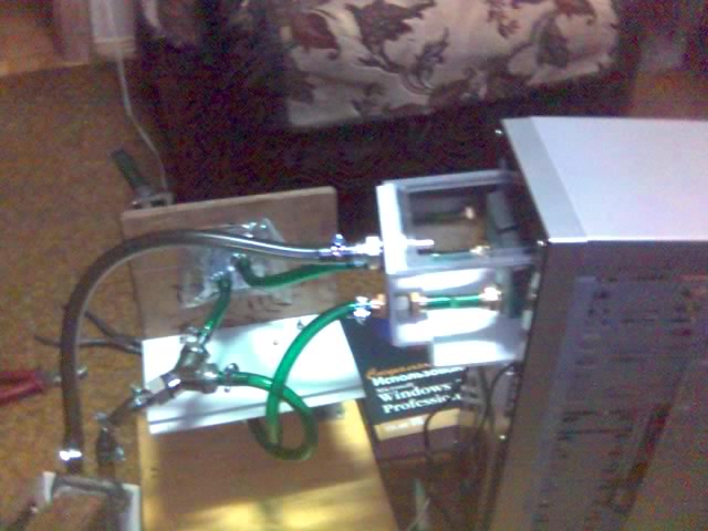

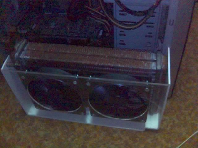

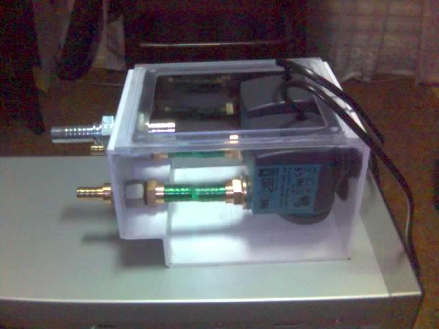

После такого поворота событий, я плюнул на всё и заказал комплектующие в интернет-магазине. К тому времени проект СВО разросся до двух-контурного с бачком на три 5.25" отсека для 2х погружных помп NJ-800. Прошу меня извинить за качество некоторых фоток, не было фотика - снимал телефоном.
Бачок и две помпы NJ-800
Радиаторный модуль

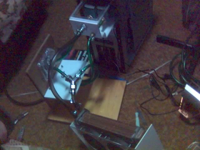

Тестовый стенд (примерка 1)
Тестовый стенд (примерка 2)

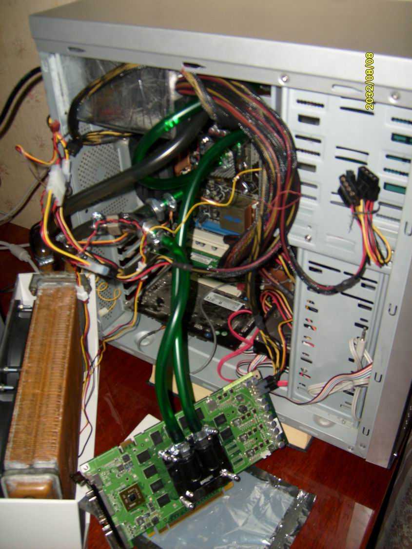

СВО в корпусе (последние штрихи)
Монтаж СВО в корпус и запуск был произведён в середине августа 2008 года. Ну а далее через полгода произошли события связанные с коррозией крышки водоблока.
Основание водоблока типа "GTX"
Прижимная пластина
Радиаторный модуль
