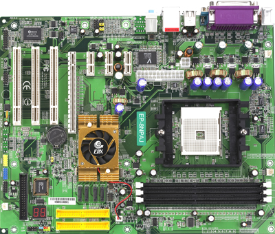

8NPAJ
Имеет на борту:
NF4-4x
4 SATA 1, 2 IDE 133, 1Gbe LAN, 6 ch sound ALC 655, 10 USB 2.0, 1 слот PCI-E 16x, 3 PCI-E 1x, 3 PCI
Из возможностей по разгону:
регулировка напряжения на процессоре - 0.1В до + 0.35В
регулировка напряжения на памяти 2.5 - 3.2В
регулировка напряжения на чипсете 1.5 - 1.8В
частота НТ 200-450МГц, множитель 1х-5х
делители на память 100\133\166\200 для любых процессоров, 216\233\250
для Е3\Е6

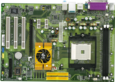

8NPA7L
Имеет на борту:
NF4-4x
4 SATA 1, 2 IDE 133, 100Mb LAN, 6 ch sound ALC 655, 10 USB 2.0
От 8NPAJ отличается упрщенным дизайном, отсутсвтвием 1 слота PCI-E 1x и сетью 100Мбит вместо 1Гбит у NPAJ. Так же ограничены возможности по регулировке напряжения на процессоре: всего +0.05В

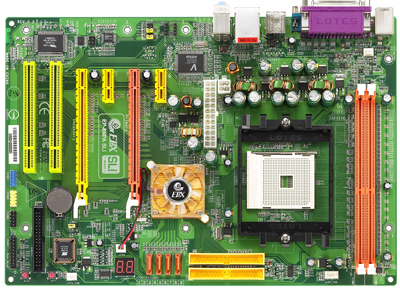

8NPA SLI
Имеет на борту:
NF4 SLI
4 SATA 2, 2 IDE 133, 1GBe LAN, 6 ch sound ALC 655, 10 USB 2.0

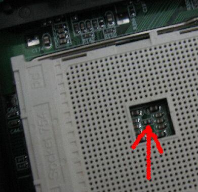

Плата меряет 2 температуры: CPU и System
Термодатчик CPU расположен здесь
Термозащита работает с этим же датчиком. Есть еще аппаратная - срабатывает при достижении процессором 90С, использует термодиод в проце.
Термодатчик система здесь

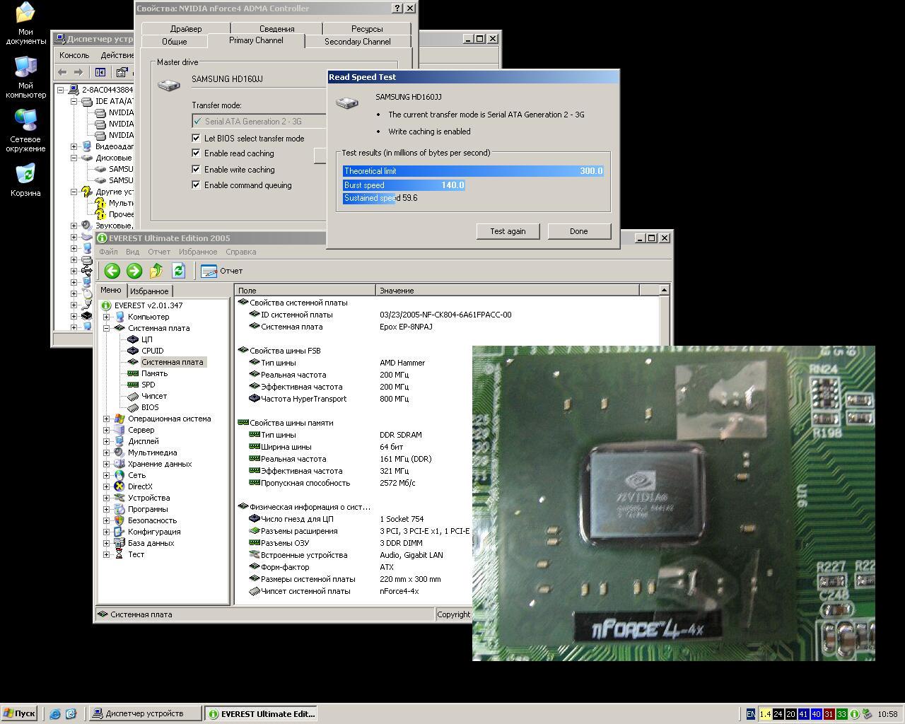

Включение SATA 2 и SLI на NF 4-4x
Посмотреть можно тут
После модифкации выглядит вот так
цитата:
Пришли новые материнки. На них перемыки залиты какой-то дрянью типа плекса.
Но ведь нам это не помешает?
