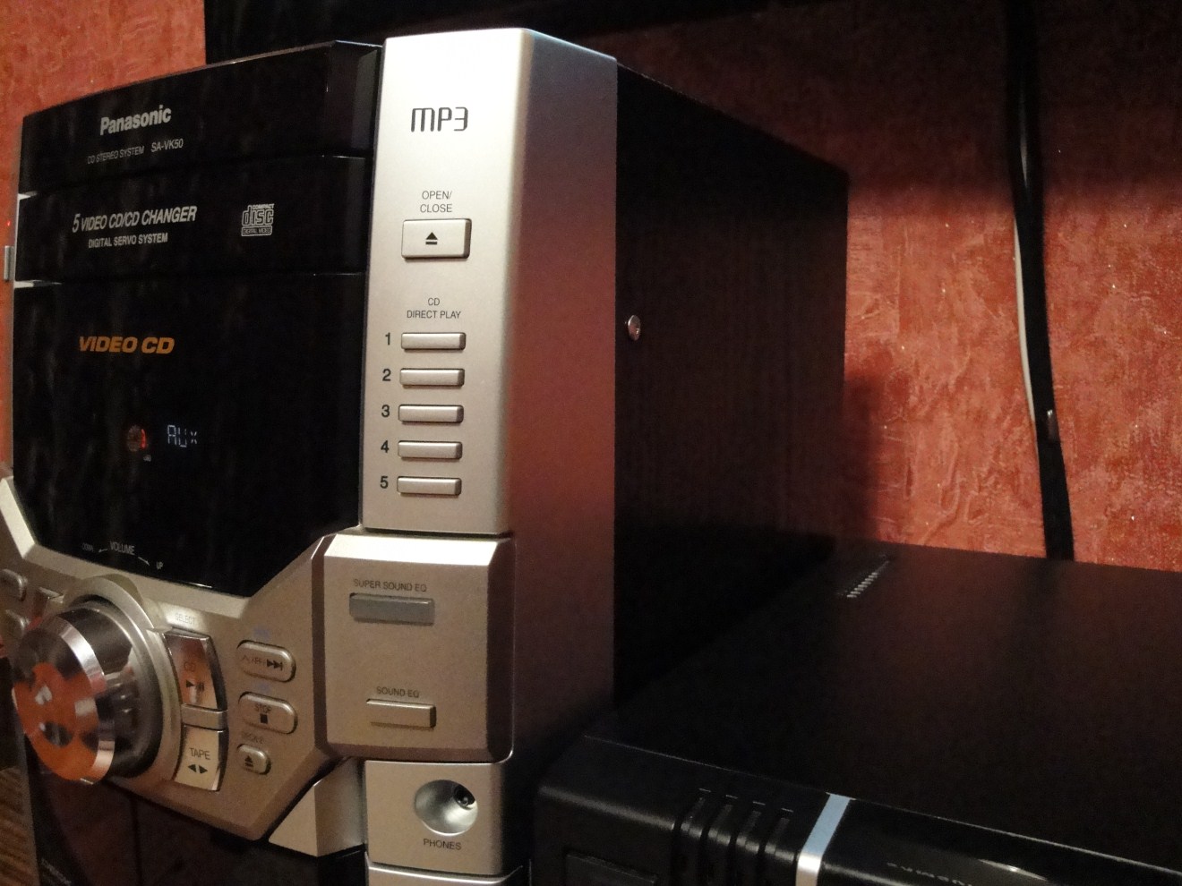

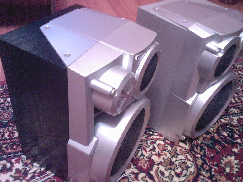

Сегодня напишу вам заметку о моддинге, а точнее будет сказать о клейке самоклейкой всё что попало под руку
Дело было вечером, делать было нечего (с) решил обклеить колонки от своего музыкального пленкой-самоклейкой, которую используют для обклейки мебели и прочего. Сходил в магазин и прикупил последние 2 метра пленки под черное дерево (1 погонный метр 75р) ширина пленки 45 см.
Обклеил 2 основные колонки.
(кликните по картинке для увеличения)
Колонки от музыкального (допосле)
Итог очень порадовал и тем более осталось еще куча пленки и я решил обклеить еще 2 маленькие колонки от того же музыкально, а затем и сам музыкальный
Музыкальный
Маленькие, боковые колонки

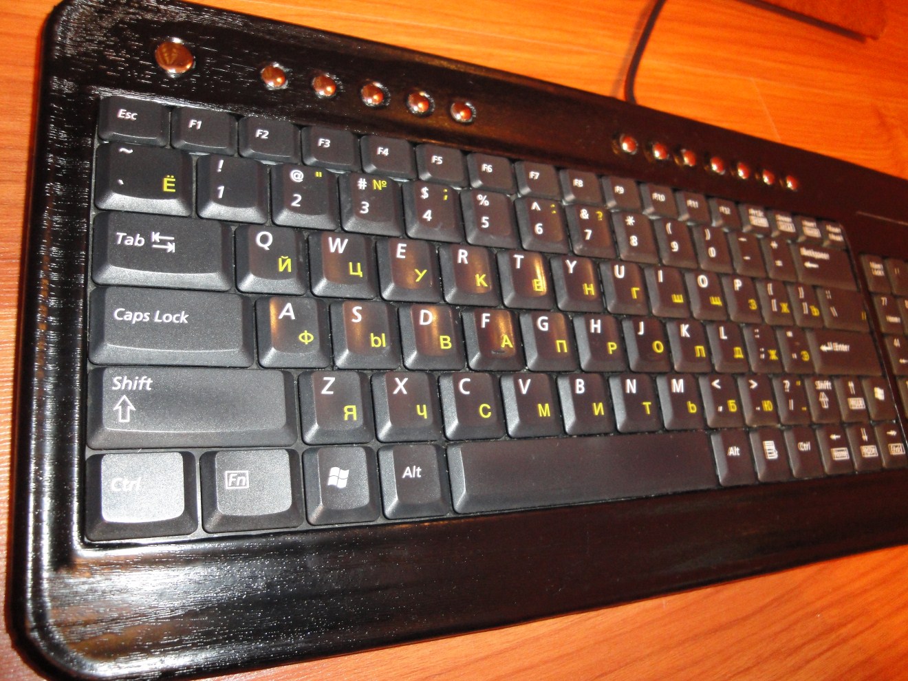

Так как пленки осталось еще около метра думал что бы обклеить еще и под руку попалась клавиатура и мышка беспроводная
модель м9515 defender с серебрянной вставкой на клавиатуре и мышке.
До обклейки
Клавиатура и мышь беспроводные после обклейки

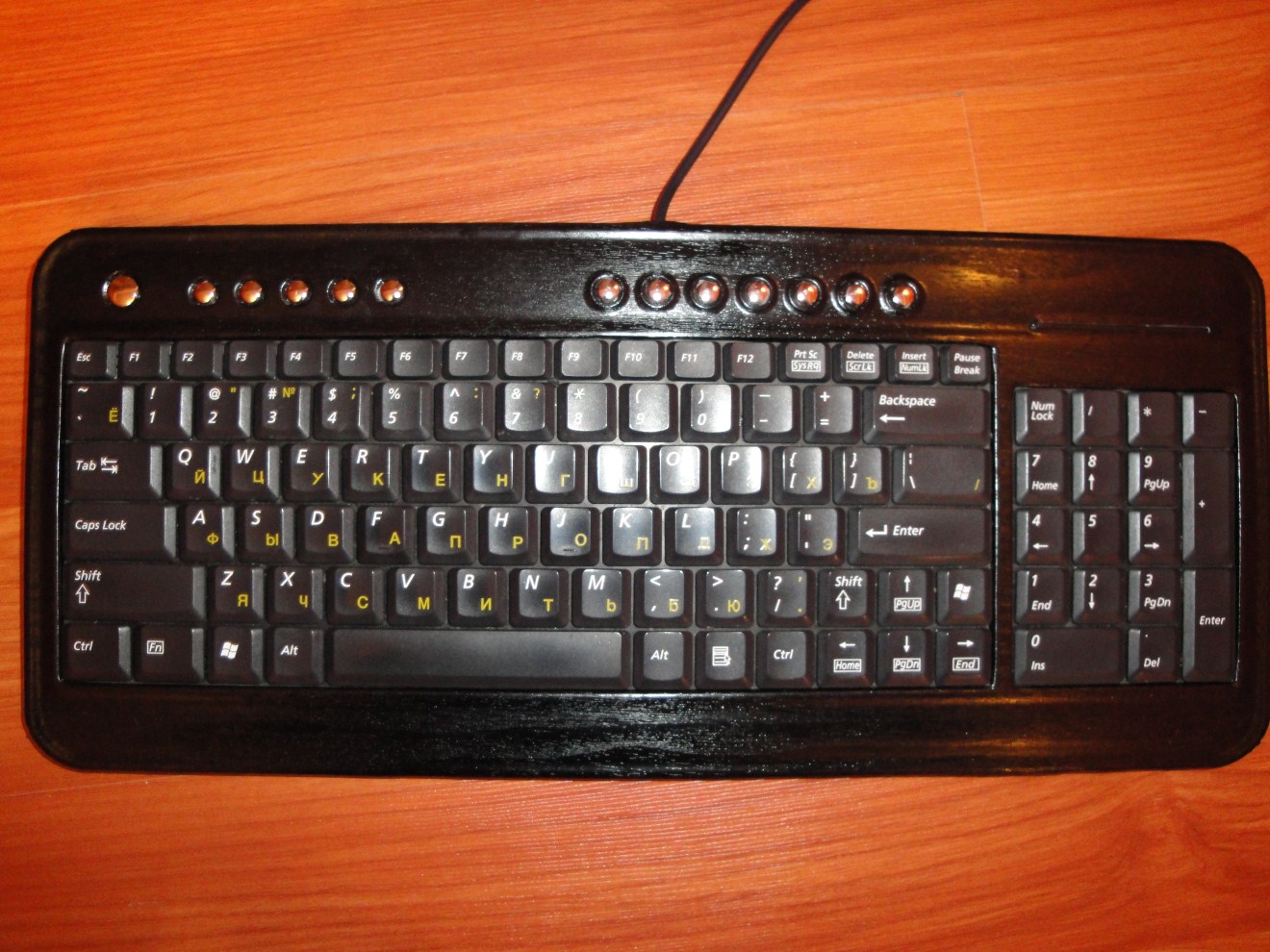

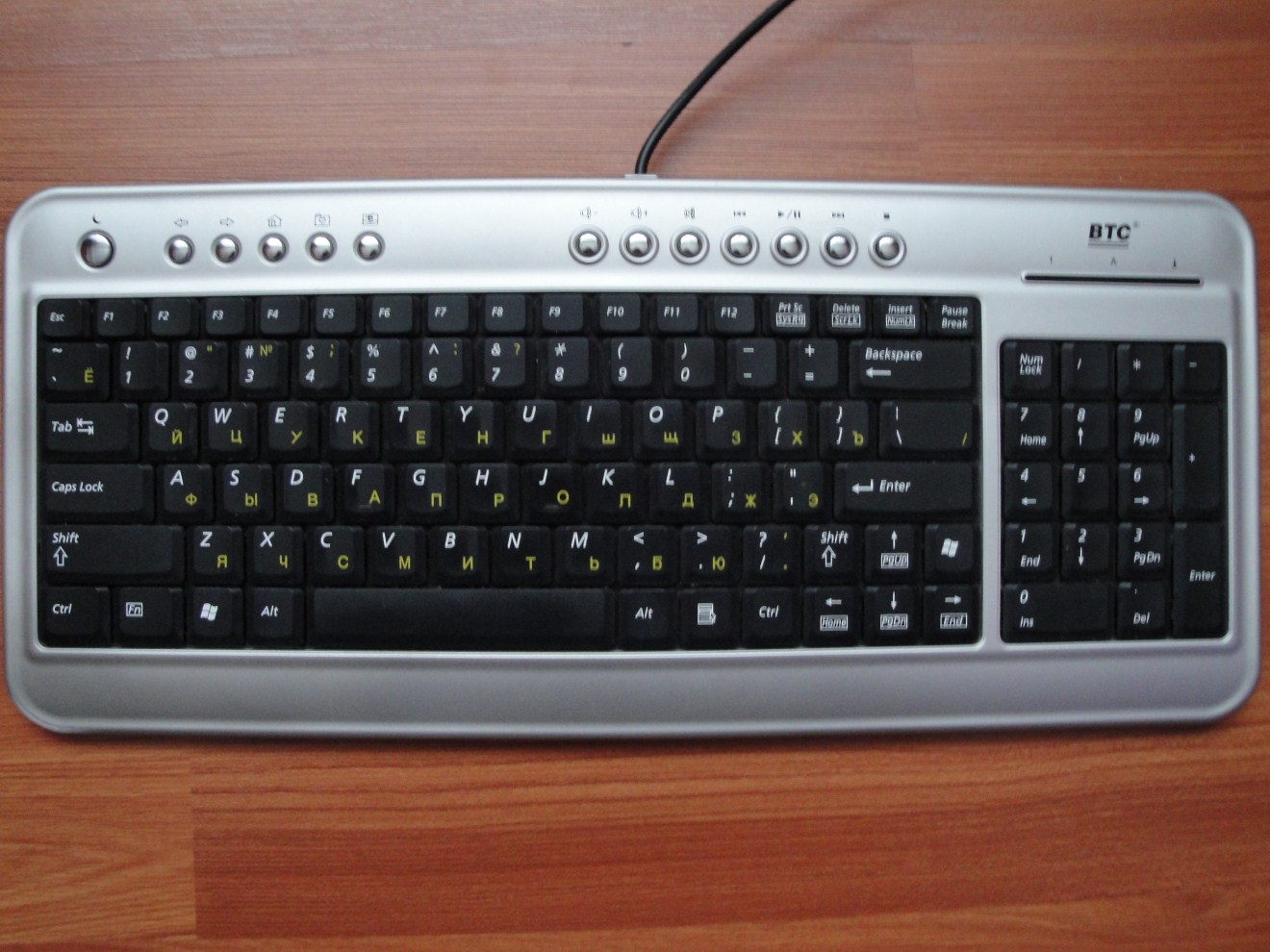

НО даже на этом я не остановился! Пошел взял клаву от второго компьютера, она меня всегда смущала, т.к. была серебристой, а мышь и монитор черные, так что не долго думаю обклеил и её
BTC до обклейки
BTC после обклейки

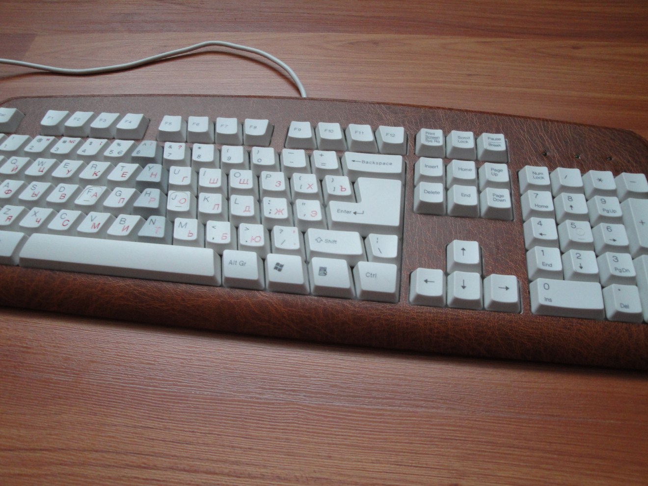

Берём клавиатуру, в моём случае клавиатура A4Tech самая простенькая
клавиатура A4Tech до обклейки
Вскрываем её и вынимаем все внутренности, дабы не мешало и кнопки с основной частью стали на уровне
A4Tech разобранный
Далее берём самоклейку и вырезаем прямоугольник по размерам клавиатуры, учтите захлесты и прибавьте на всякий случай пару сантиметров с каждой стороны.

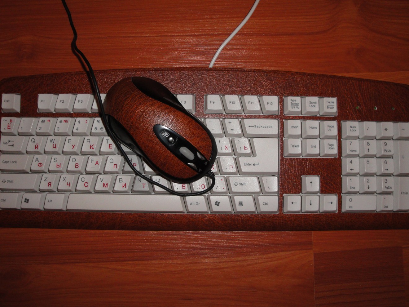

Кладем самоклейку на всю клавиатуру (само собой защитную пленку снимаем) начинаем с одного угла не спеша разглаживаете каждый изгиб корпуса, там где есть проёмы как в моём случае пользуетесь "углом" чего либо, после того как разгладили по всей поверхности сверху, загибаете пленку на бока, самое сложное если бока у клавиатуры полукруглые, а не 90 градусов, для этого придётся порезать пленку в виде лучей отходящих от угла клавы и накладывать их друг на друга частично с учетом угла.Вот так должно получиться если сделаете правильно
а вот так если не порежете на лучи
Затем берёте фен и проходите все изгибы и углы, одновременно приглаживая. Будьте внимательны, так как от большой температуры от фена пленка становиться очень мягкой и эластичной, но как остывает затвердевает частично и липучесть её пропадает
Обработов все углы и убедившись, что всё чётко берём в руки строительный нож и аккуратно вырезаем пустоты под кнопки, галвное не спешить и постоянно очищать лезвие, так как на нём собирается клей от пленки, что в свою очередь может испортить линию отреза, затем ровняем и опять проходим феном.
собираем клаву. В итоге должно получиться что-то вроде этого
Клавиатура A4Tech после обклейки

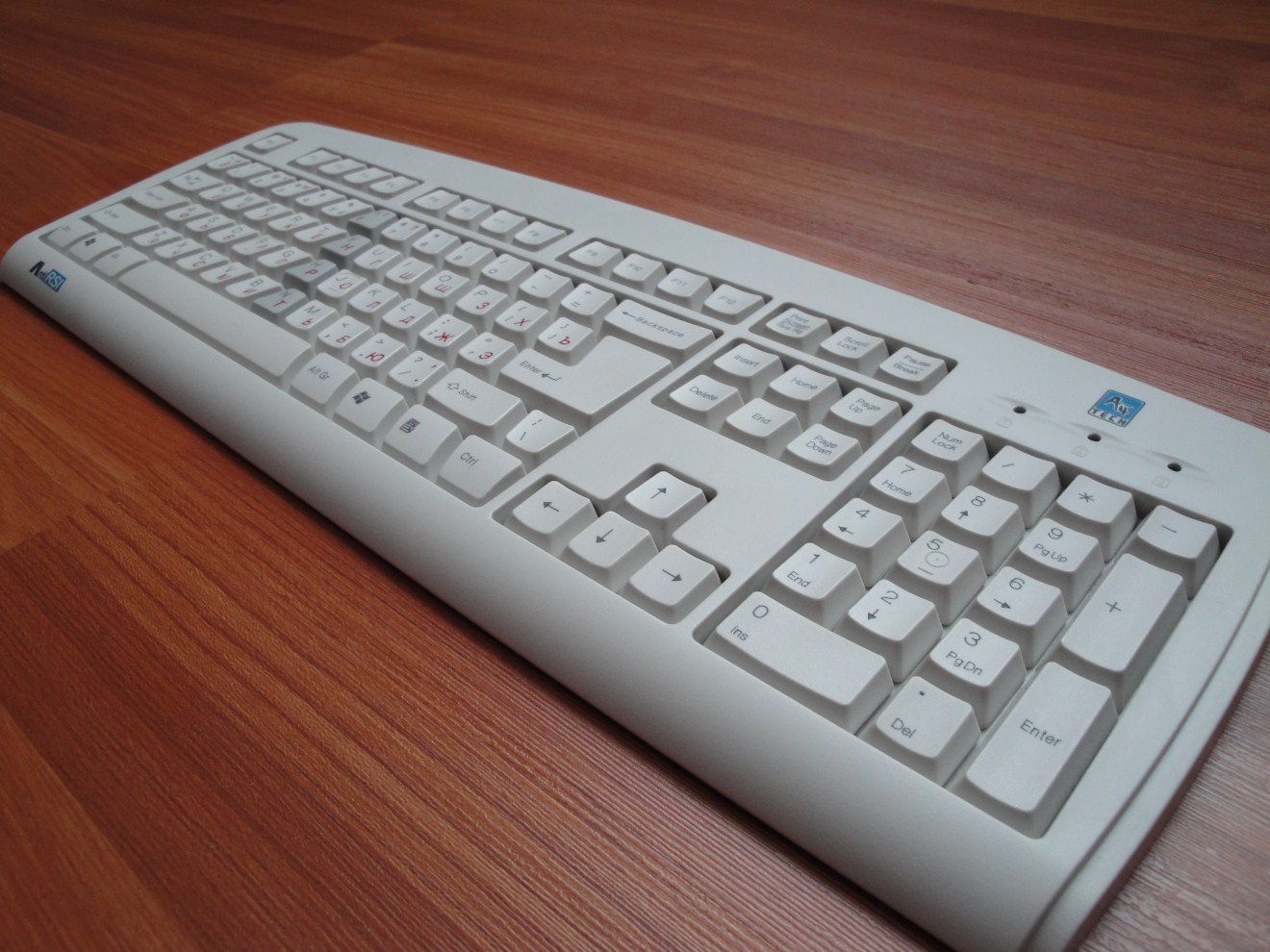

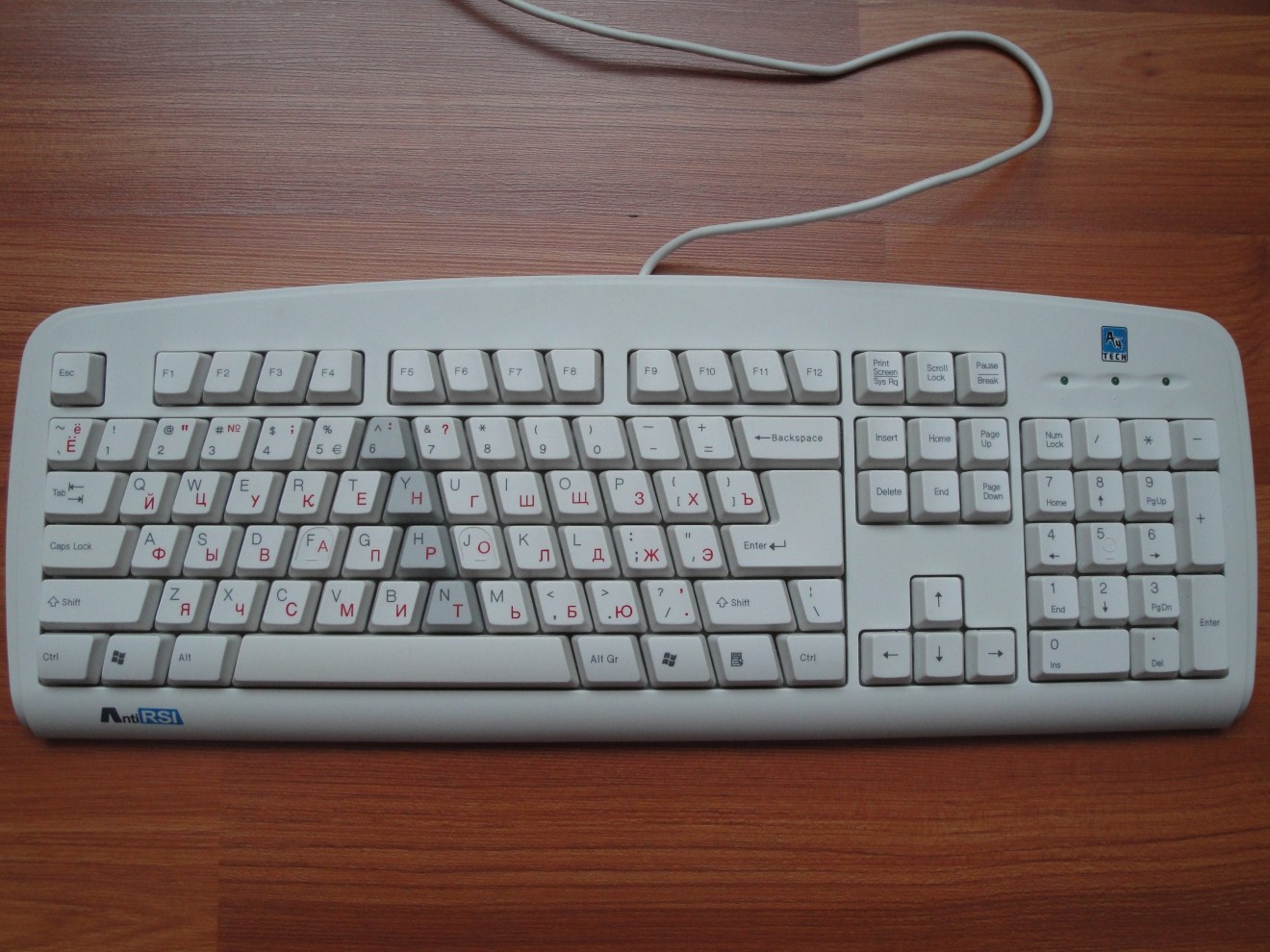

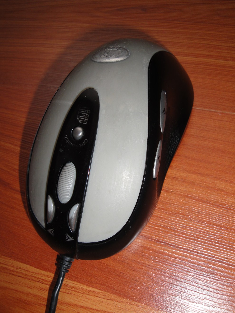

С клавиатурой разобрались теперь берём мышку, в моём случаи подопытной мышкой стала A4Tech купленна несколько лет назад, но уже давно краска на ней стёрлась(под серебро) пробывал красить но не получилось, так что стёр краску окончательно в итоге вот она
Мышь A4Tech до обклейки

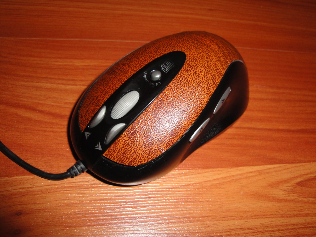

Так же как и клавиатуру разбираем, оставляем только каркас кнопок, берем пленку и накладываем на самое выпуклое место на мышке, берём фен направляем и разглаживаем, направляем и разглаживаем... всё делаем быстро так как пленка быстро становится жесткой, так что лучше всего что бы вам кто нибудь помог например держать фен, а то держать фен,заготовку и разглаживать двух рук не хватит
Должно получиться примерно так
Мышь A4Tech после обклейки
