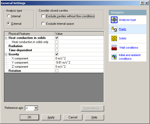

202. Как посчитать пассивное охлаждение?
Для внешней модели расчетов добавьте пункт "Gravity" в настройках расчетных моделей в "General Settings". Проверьте что компонента ускорения свободного падения проходит в нужном векторе. Т.е. положение модели в пространстве соответствует требуемому.

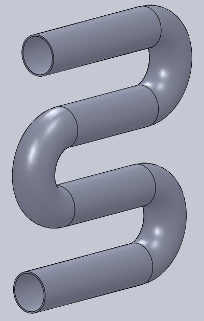

Для примера взят простой фигурный кусок трубы.
Главное отличие такой схемы расчетов в том, что в расчетной модели должны присутствовать две текучих среды.

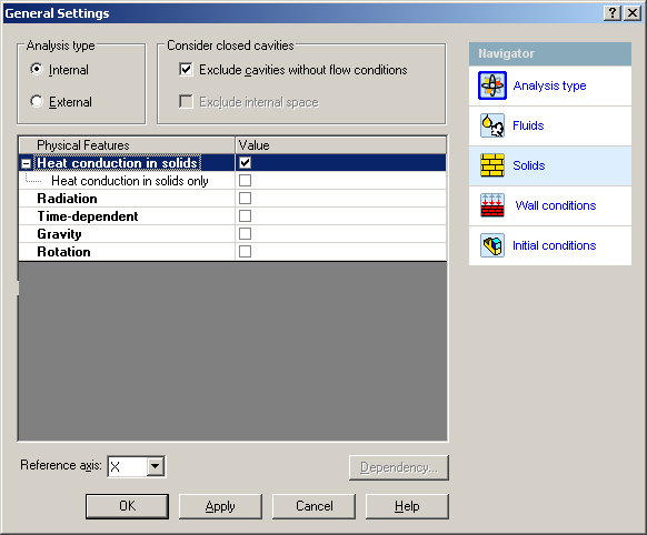

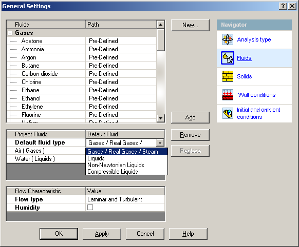

В основных настройках проверьте включена ли внешняя расчетная модель, включен ли расчет теплопроводности в твёрдых телах и включено ли воздействие гравитации, если оно необходимо. В настройках текучих сред по умолчанию установлена вода. Добавьте среду "воздух" и выбеите его средой по умолчанию. Если требуется расчёт свободной конвекции больше ничего добавлять не нужно.
Так как по умолчанию установлена внутренняя расчетная модель, расчетный объем будет ограничен только самой трубой.
Зайдите в его настройки и сбросьте кнопкой "reset".

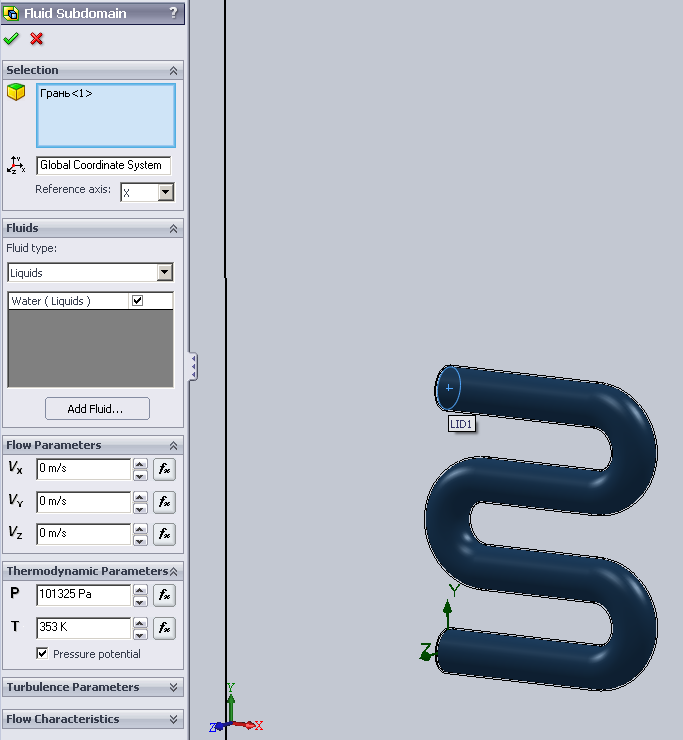

Закройте водяные патрубки модели заглушками, после чего добавьте "Fluid subdomain". В качестве опорной поверхности укажите любую поверхность, граничащую со средой. В примере это внутренняя сторона заглушки.
Не забудьте указать начальные параметры жидкости. Чем ближе они будут к реальности, тем быстрее сойдётся расчёт.
Добавьте граничные условия по жидкости и, при необходимости, по воздуху.

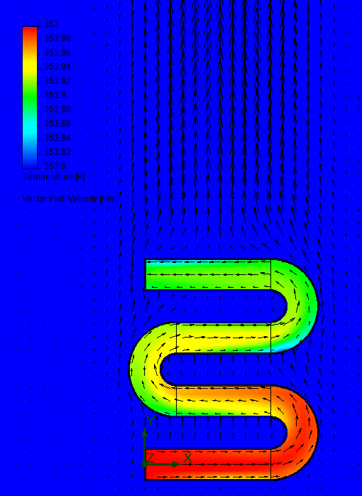

После окончания расчета картина распределения температуры выглядит следующим образом:

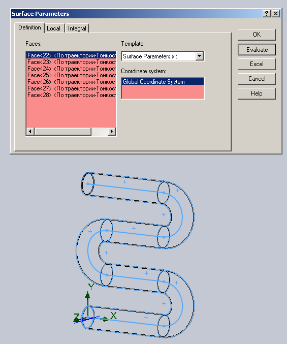

Чтобы посчитать какое колиество тепла было отдано воздуху необходимо воспользоваться инструментом "surface parameters".
C зажатым Ctrl выберите те поверхности, теплообмен с которых нужно посчитать. Можно также просто выделить все элементы, попавшие внутрь рамки выделения.
После вбора нажмите кнопку "Evaluate" и, если в системе до установки SW присутствовал MS Office 2003 и выше, нажмите OK. Иначе переходите ко вкладке "Integral" - в пункте "Heat Transfer Rate" читаем знаение итогового теплосъема с поверхности.

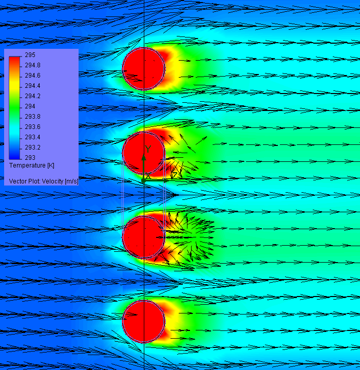

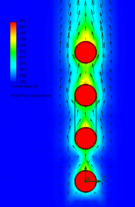

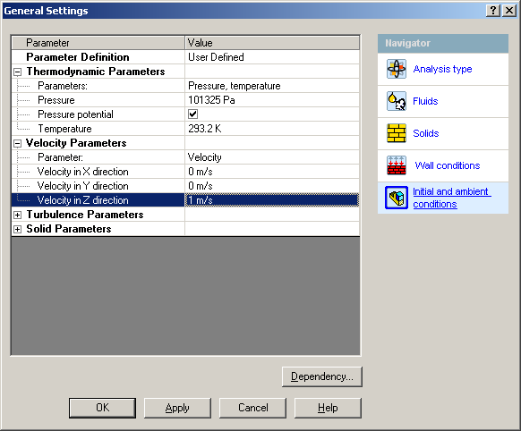

Для первого приближения можно задать скорость воздушного потока глобальной переменной в общих настройках:
Убедитесь что направление обдува совпадает с планируемым.
В этом случае картина сечения будет примерно следующей.
После вывода данных о теплопередаче, легко видно что даже 1 м/с обдува увеличивает коэффициент теплопередачи в несколько раз.

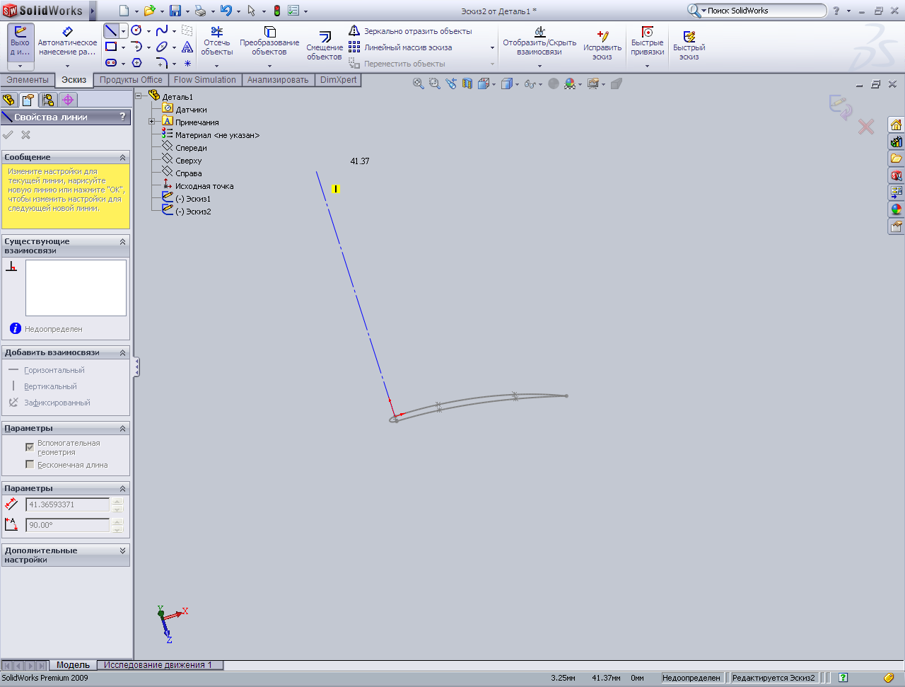

Создайте с помощью сплайнов и элемента "дуга по трем точкам" сечение одной лопасти вентилятора на виде "спереди".
Теперь создайте второй эскиз на плоскости "сверху" и проведите на нём осевую линию, начинающуюся от одной из точек сплайна и идущую перпендикулярно плоскости первого эскиза. Выставьте длину лини чуть больше чем редполагаемая длина будущей лопасти.

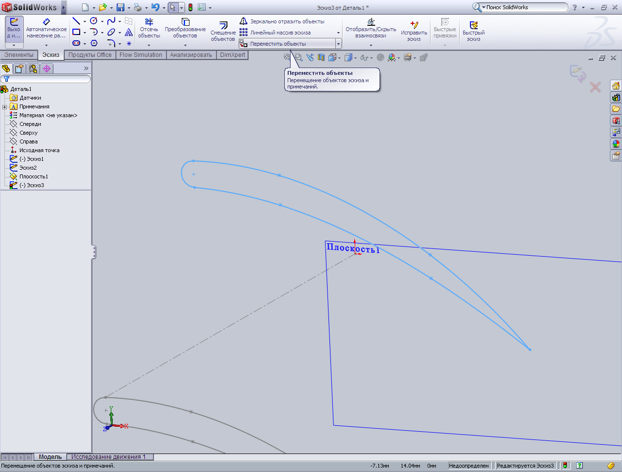

Откройте первй эскиз и скопируйте в буфер обмена оба сплайна и дугу.
Теперь создайте эскиз на вспомогательной плоскости и вставьте эти элементы. После чего переместите их, используя для привязки ту же точку сплайна, что использовалась для создания осевой линии.

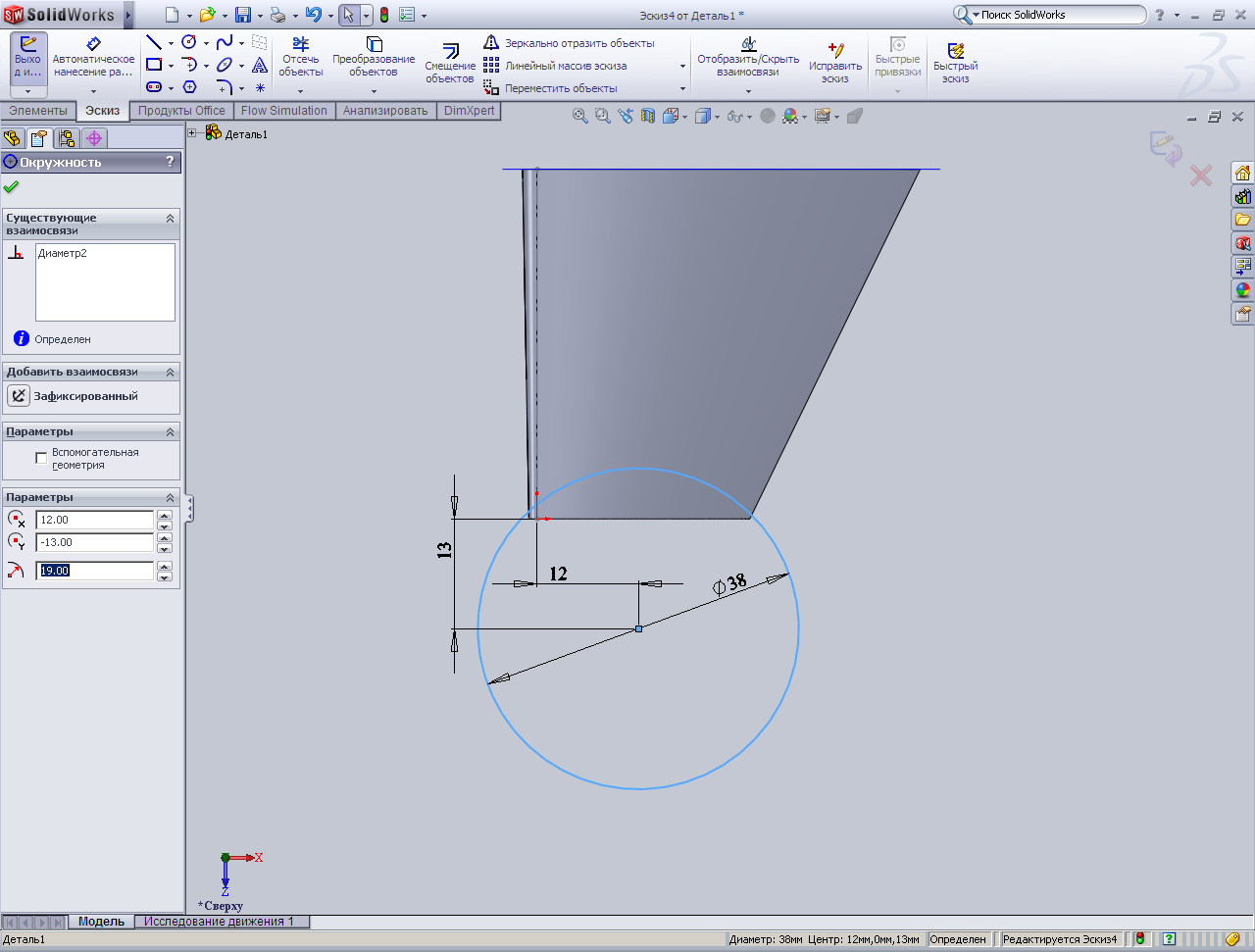

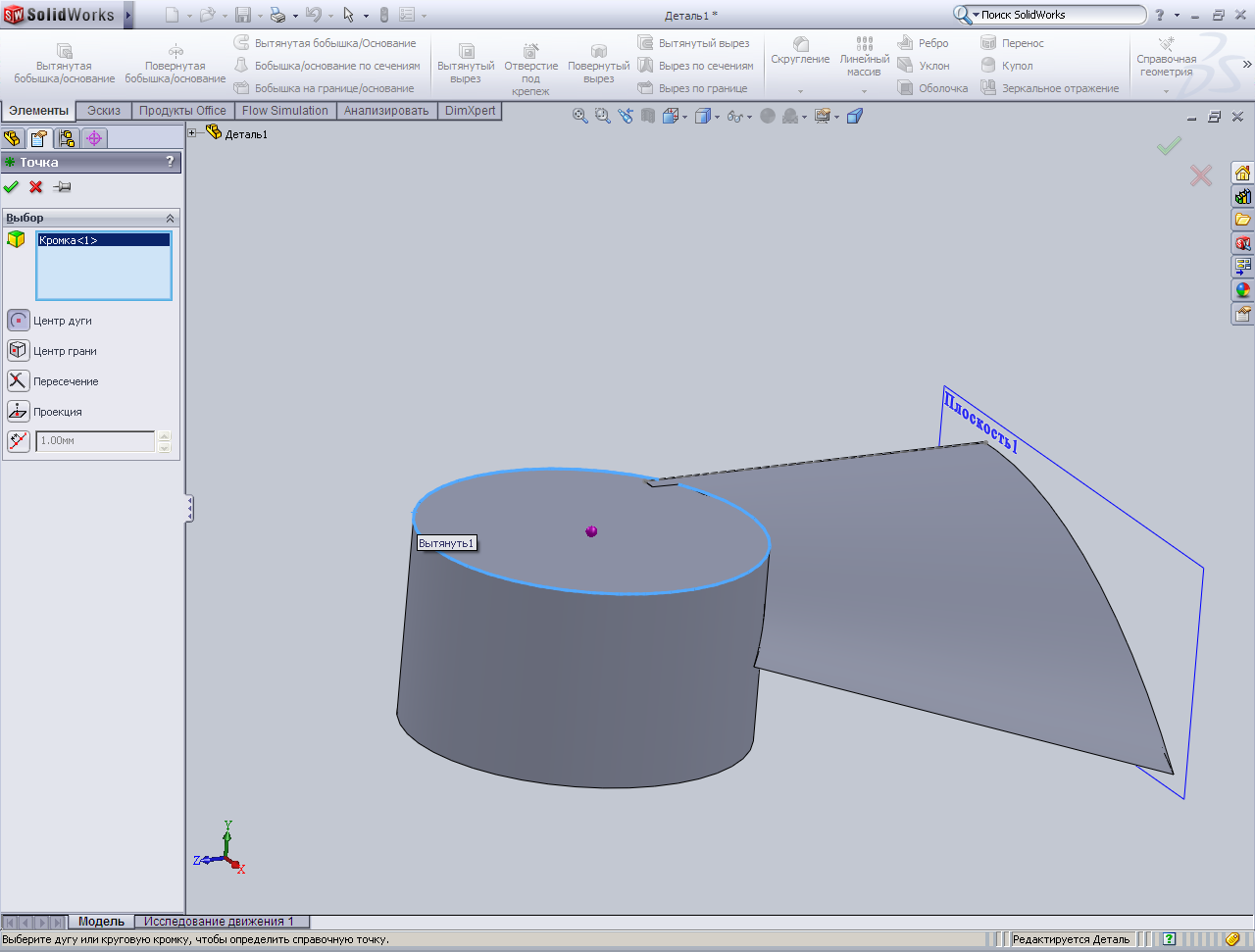

Выдавите окружность на достаточную глубину и добавьте точку справочной геометрии на торцевую поверхность в центр дуги.

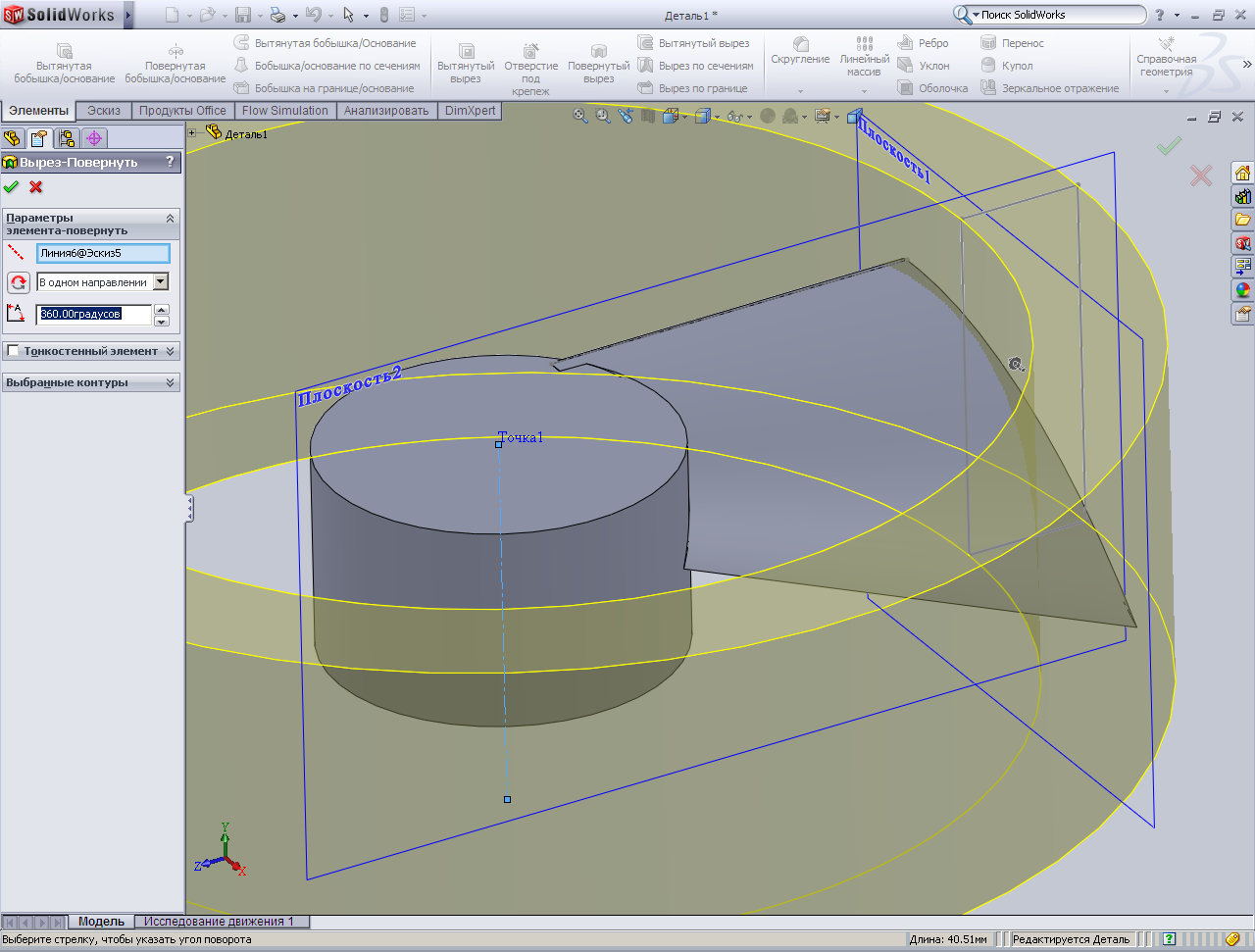

Через эту точку создайте справочную плоскость, параллельную плоскости "справа". На плоскости создайте эскиз - прямоугольник перекрывающий по высоте существующую лопасть с обеих сторон. Расстояние от вспомогательной точки будет определять диаметр будущей крыльчатки. Также проведите вертикальную осевую линию через вспомогательную точку.
Используя элемент "повёрнутый вырез" обрежьте лопасть крыльчатки.

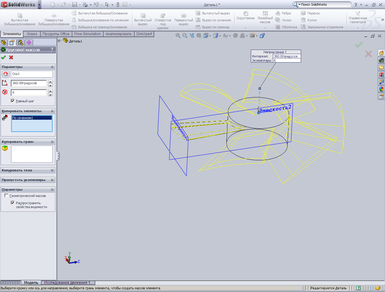

Создайте вспомогательную ось через плоскость и точку, выбрав в качестве плоскости торец оси и вспомогательную точку на противоположном торце.
Создайте круговой массив, выбрав вспомогательную ось и элемент лопасти. Важно выбрать также и торец лопасти, иначе остальные элементы будут скопированы необрезанными. Либо, следует сперва скопировать элементы и после этого уже обрезать их через "повёрнутый вырез".
Крыльчатка вентилятора готова.

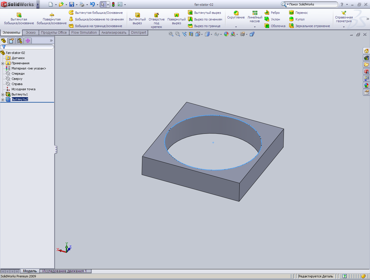

Создайте ещё две детали - корпус вентилятора, если нужен, и "объем вращения" - элемент, либо созданный из окружности либо объект вращения, который укажет FS какие области детали будут вращаться.
Корпус вентилятора создавайте с зазором относительно крыльчатки, а объём вращения с размерами большими чем кыльчатка, но меньшими чем корпус.
К примеру - диаметры 104-105-106 для крыльчатки, объекта вращения и корпуса, соответственно, будет достаточно неплохо.

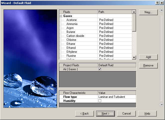

Запустите мастер нового проекта в FS. Укажите внешнюю расчетную модель, вращение локальных участков, воздух в качестве рабочей среды.

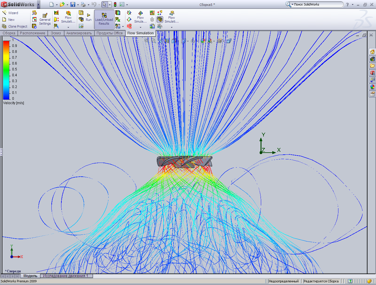

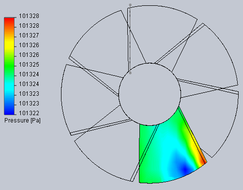

По результатам расчета можно построить как схему воздушных потоков, так и сечения по плоскостям или, к примеру, посмотреть распределение давлений по кромке лопасти.
