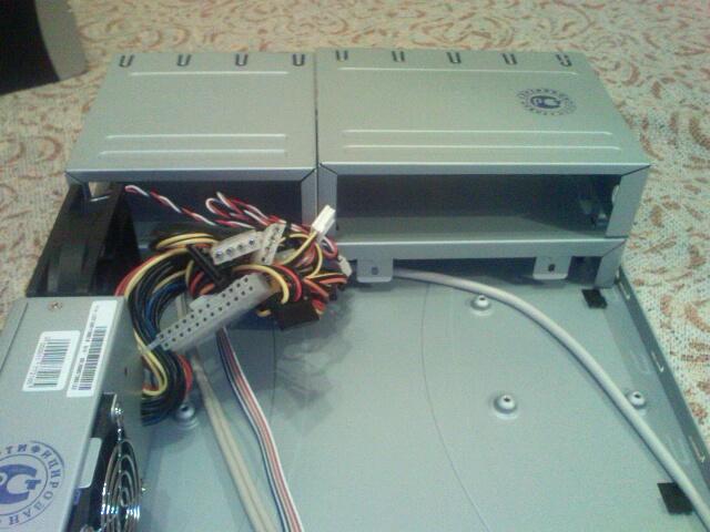

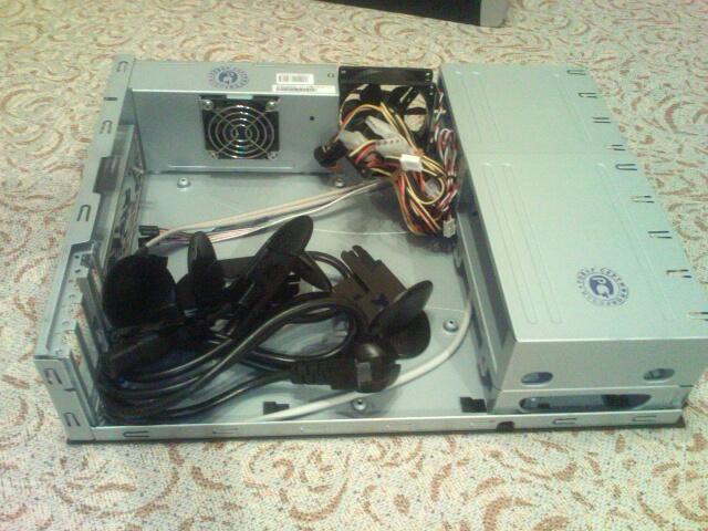

Верхняя крышка сдвигается на себя без особых усилий, но никакого люфта нет. В ней видны отверстия для доступа холодного и выброса нагретого воздуха. От проникновения корпус можно защитить навесным замком. Ни о какой звукоизоляции речи не идет, приводы прикручиваются к стойкам винтами без каких-либо изолирующих прокладок, так что все вибрации прекрасно передаются на корпус.
Комплект поставки достаточно скромный : сам корпус с блоком питания, сетевой шнур, 80мм вентилятор, 4 ножки для установки корпуса в вертикальное положение, комплект низкопрофильных заглушек, штук 20 винтиков. Вот и всё.
Теперь остановимся на блоке питания. Размеры самые скромные, охлаждается 60мм вентилятором толщиной 10мм, никакой автоматической регулировки, конечно, нет. Но и без нее шум еле слышен на расстоянии 1 метра. Длина проводов – в пределах корпуса. В наличие 20+4 основной разъем, дополнительный разъем Р4, 2 SATA, 2 MOLEX, 1 floppy. Не густо, но для систем скромного потребления возможностей достаточно. Кстати, следует особо отметить качество оплетки проводов – оно желает лучшего, при перегибе конечно она не лопается, но при снятии крышки блока питания я повредил оплетку на 3-4 проводах, хоть и снимал с большой осторожностью.
