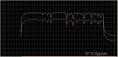

Тестирую zalman 9500.. Hа АМ2 ставится через пятую точку, повернут вниз.. Вроде все ок, хотя на графике температуры временами странные провалы..

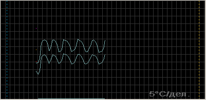

Устанавливаю ТТ Sonic, результат не лезет ни в какие ворота, странные провалы +- 10 градусов,
при том что температура ядра намного ниже чем у залмана..
