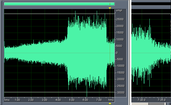

Запись шума БП с микрофона
шум БП
график из обзора на fcenter

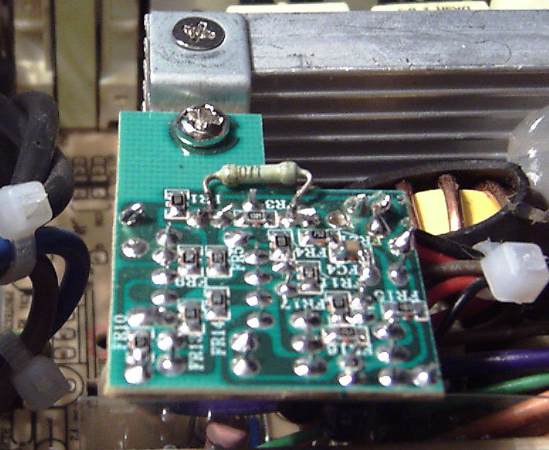

Примерно через пол года мне это окончательно надоело, и я решил наконец что-то предпринять.Контроллер вентилятора находится на маленькой отдельной платке с питанием от 12В + управляющий провод,что по идее должно означать регулировку оборотов в зависимости от потребляемой компом мощности, тем более что деталей похожих на терморезисторы видно не было:
Однако запуск без нагрузки со снятой в сторону крышкой быстро убедил меня в том что скорость вентилятора меняется в зависимости от температуры в БП- почти сразу он раскрутился до максимальных оборотов,причем напряжение сначала плавно повышалось с 5 вольт до 8, а потом скачком до 12 с соответствующим шумом.
Изучение схемки показало что скорость вентилятора зависит от напряжения на проводе с управляющим сигналом- при раскрутке вентилятора оно уменьшалось. Для замедления я решил подключить переменный резистор между ним и контактом +12В, то есть параллельно FR3. При сопротивлении 5К тест с открытым БП показал что напруга менялась с 5(как и раньше)до где-то 10 вольт (дальше мне уже лень было ждать) причем без скачков и температура радиаторов была примерно 60-70 градусов.
Не долго думая я припаял уже постоянный резистор, собрал блок обратно. Включил, все работает
шум БП
