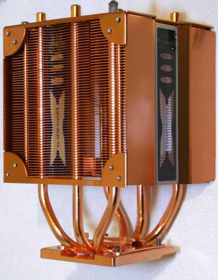

<br/><img src="//st.overclockers.ru/legacy/v1/31096.jpg" border="1" vspace="3">
<br/><br/>Итак, очередной монстр кулеростроения...судя по обзорам в инете с
<br/>переменным успехом рвёт всех и вся... Радиатор 90х90х140 мм(кстати- везде,начиная
<br/>от официального сайта,дна коробки и до многочисленных обзоров- указан размер радиатора 60*60*145 )
<br/>, вес по разным источникам 700-1.3кг;), но по ощушениям намного тяжелее 700-граммового
<br/>ICE-HAMMER.Три тепловые трубки запаяны серединой в основание и при...
ICE-HAMMER.Три тепловые трубки запаяны серединой в основание и припаяны(как утверждает ТТ,
на самом деле сложно сказать
) к пластинам. Материал радиатора- чистая медь,
59 пластин - больше 4000 квадратных сантиметров

Ну ладно, все собрал-прикрутил, поставил 2 вентиля 90х90 на
1700 оборотов..запускаю S&M - волосы встают дыбом
- по сравнению со старым кулером - абсолютно идентичные результаты градус в градус..
Решил что перекосился кулер, откручиваю гайки, кладу сверху гирю - ноль реакции.
Когда возвращается способность соображать, думаю что возможно дело в термопасте-
кaк раз кончилась Arctic silver Ceramique.. и я
использовал КПТ8 из тюбика непонятного производства:
(кликните по картинке для увеличения)
кпт
Я сменил пасту на ту что шла в комплекте-
судя по обзору
/lab/show/15873/termopasta-1-ili-testirovanie-thermaltake-thermal-grease-1-a2014
она должна быть неплохой..- действительно выйграл 2-3 градуса..
Следущее что показалось подозрительным-температура подошвы радиатора.
У Айс-Хаммера при загрузке S&M она была почти горячей,
тут же - еле тёплой...Я подумал что дело в обработке подошвы
и решил отполировать основание. Для начала погонял кулер минут 5 по нулёвке,
переворачиваю:
без комментариев..
еще через полчаса :
полированая подошва
Все,дальше я не выдержал
Дальнейшие подозрения вызвали трубки..вернее место спайки
с основанием- припоя было очень мало ,
и пропаяно от силы пара сантиметров в центре радиатора:
Как мне показалось,не используется минимум половина доступной длины трубок.
Тест на утюге подтвердил что слабое место именно в контакте
трубок с основанием - оно было очень горячим,а трубки и
ребра гораздо меньшей температуры... Решено - заливаю основание припоем.
Каким? Греть кулер до запредельной температуры совершенно не хотелось,
поэтому выбора остобого не было. В магазине Чип-и-Дип к тому-же не
было сплава Розе, который я было собрался использовать, пришлось взять сплав Вуда,
температура плавления - порядка 65-70 градусов.
Теоретически на ином процессоре кулер может расплавиться раньше
чем сработает троттлинг
Как выяснилось для этого процесса понадобится:
Сплав вуда: полпакета
сплав вуда
флюс и шприц для него:
флюс
Рамка для рамка для расплава:
рамка
плита: 1 комфорка.
пинцет для подкладывания припоя, может забыл еще какую мелочь.)
Заливка формы.
Сначала нужно смазать флюсом все места где должен находиться припой,
в особо труднодоступные места заливал из шприца.
Потом подогреваю всю конструкцию на слабом огне до готовности,
понемногу подкладывая припой.
В результате запаяным оказалось практически все основание тепловых трубок:
После всех махинаций температура с учетом шливования дна упала
где-то на 8-10 градусов на не экстремально горячем процессоре.
уже заметная разница по сравнению с прошлым кулером.

Однако, в итоге все не так плохо - кулер держит под нагрузкой S&M 52°С при 1.7В,
в обычных программах и играх- максимум 50.
Это при 1700 оборотах, то есть очень тихо, в простое не слышно совсем
Выглядит понтово, разгон прибавился на 50 мгц,
теперь на 2750 без глюков
однако тем кто думает покупать такой-же есть о чем призадуматься...
