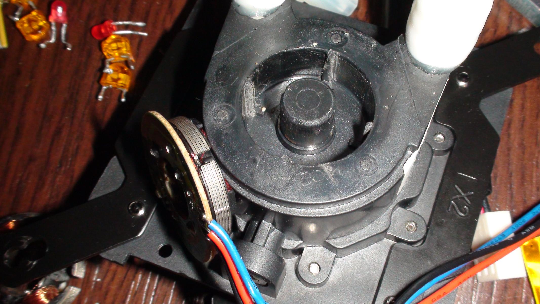

Если же у вас кончилась гарантия, неудобно и дорого возвращать купленное за границей или вы купили СВО как я, чтобы сразу переделать ее, то САМОЕ ПЕРВОЕ, что нужно сделать, это проверить: не заклинило ли крыльчатку. Для этого необходимо открыть мокрую часть помпы, открутив подошву водоблока (может понадобится отвертка типа torx). Добраться до крыльчатки и попробовать ее покрутить пальцами. Крыльчатку может заклинить при появлении посторонних примесей в результате взаимодействия хладагента с компонентами СВО, химических экспериментов с хладагентом, которые вы проводили при самостоятельной заправке, попадания посторонних предметов из контура в результате производственного брака. Если она крутится свободно, приступаем к третьему этапу.
После того, как вы убедились, что крыльчатка крутится свободно, или же вы все почистили и освободили, но помпа при подаче напряжения все равно не работает, приступаем непосредственно к нашему ремонту.

Первым делом извлекаем плату управления и статор из сухого корпуса помпы. Сухой и мокрый корпуса полностью разделены, что исключает попадание воды на электронику помпы.

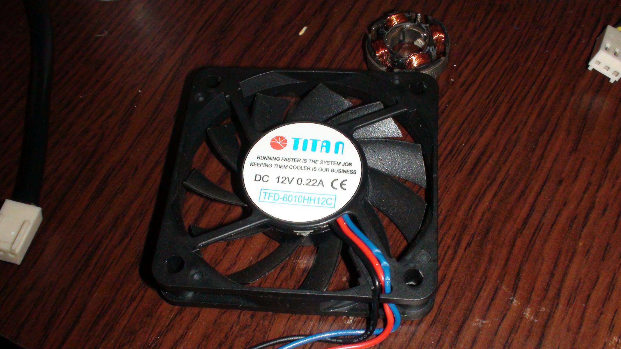

Смотрим на габариты статора и достаем из завалов, кои есть у любого нормального железячника, все имеющиеся вентиляторы охлаждения. Для моей «мороженки» подошел вентилятор 60х60.
80х80 уже на 1 мм больше и не влезает. Хочу заметить, что у старого статора и нового разная толщина, и как следствие они «развивают» разную индукцию. Я бы предпочел лучше воткнуть 80х80, так как он «мощнее», но, к сожалению это не возможно.

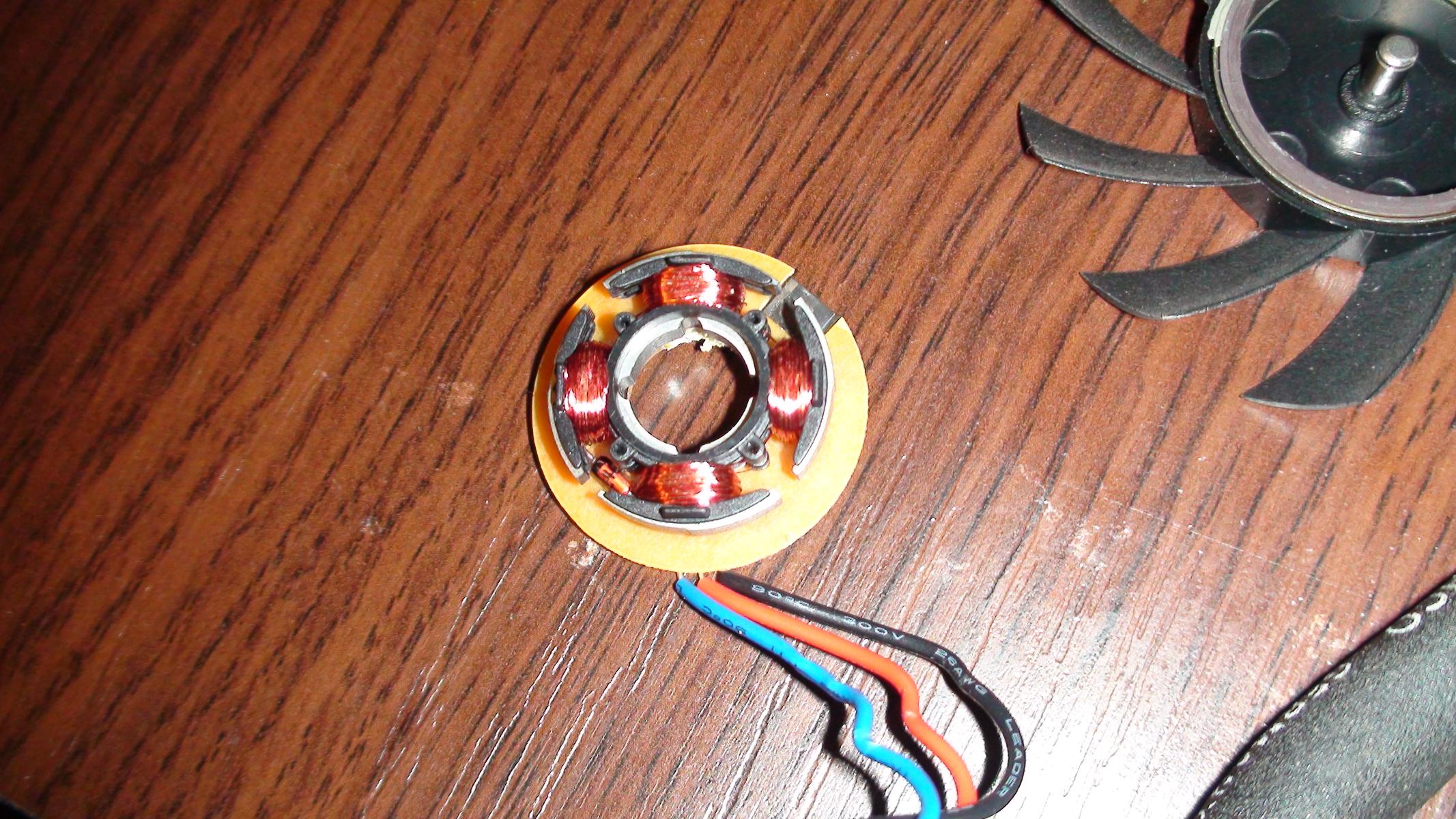

Извлекаем из него статор с платой управления.
Немного подпиливаем надфилем направляющие под новый статор
и с небольшим усилием устанавливаем его на место.
Вам не кажется, что они созданы друг для друга? :)) Встает как родной, остается только закрепить термоклеем провода, чтобы не болтались, и можно собирать. Желающие еще могут добавить светодиодов по желанию любого понравившегося цвета. Я просто напаял сверху родную плату управления, с работающими светодиодами.
