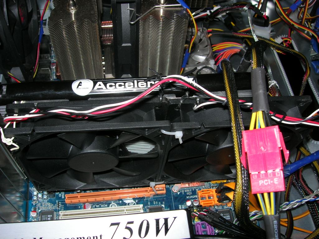

6. После всех злодейств вешаем Accelero S1 (родными винтами, без Backplate)
Я вешал ее на АлСил-3.
7. На Accelero S1 я повесил 2*120 вентилятора Lian Li 1200 rpm, их на реобас.
Почему 2*120?, т.к. ни 2*80, ни 1*120 не сможет обдуть ВСЕЙ платы, плюс к тому через ребра радиатора должен проходить поток воздуха на радиаторы памяти и мосфетов.
(кликните по картинке для увеличения)
2*120 на Accelero S1
Вот как выглядит система в сборе с вентилем обдувающим ПСБ:
С обдувом ПСБ
Собственно теперь я спокоен за видюшку, в Furmark радиаторы на питании немного теплые
С обдувом ПСБ
