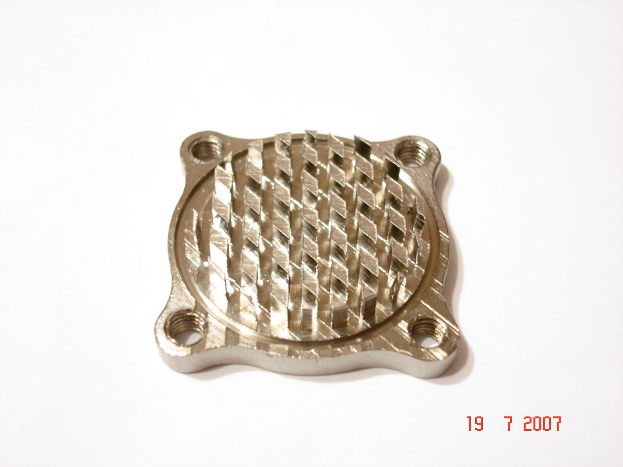

Открыв вожделенную коробку, приходишь в восторг от увиденного. Но... Первая радость, сменяется недоумением от некачественно обработанных поверхностей.

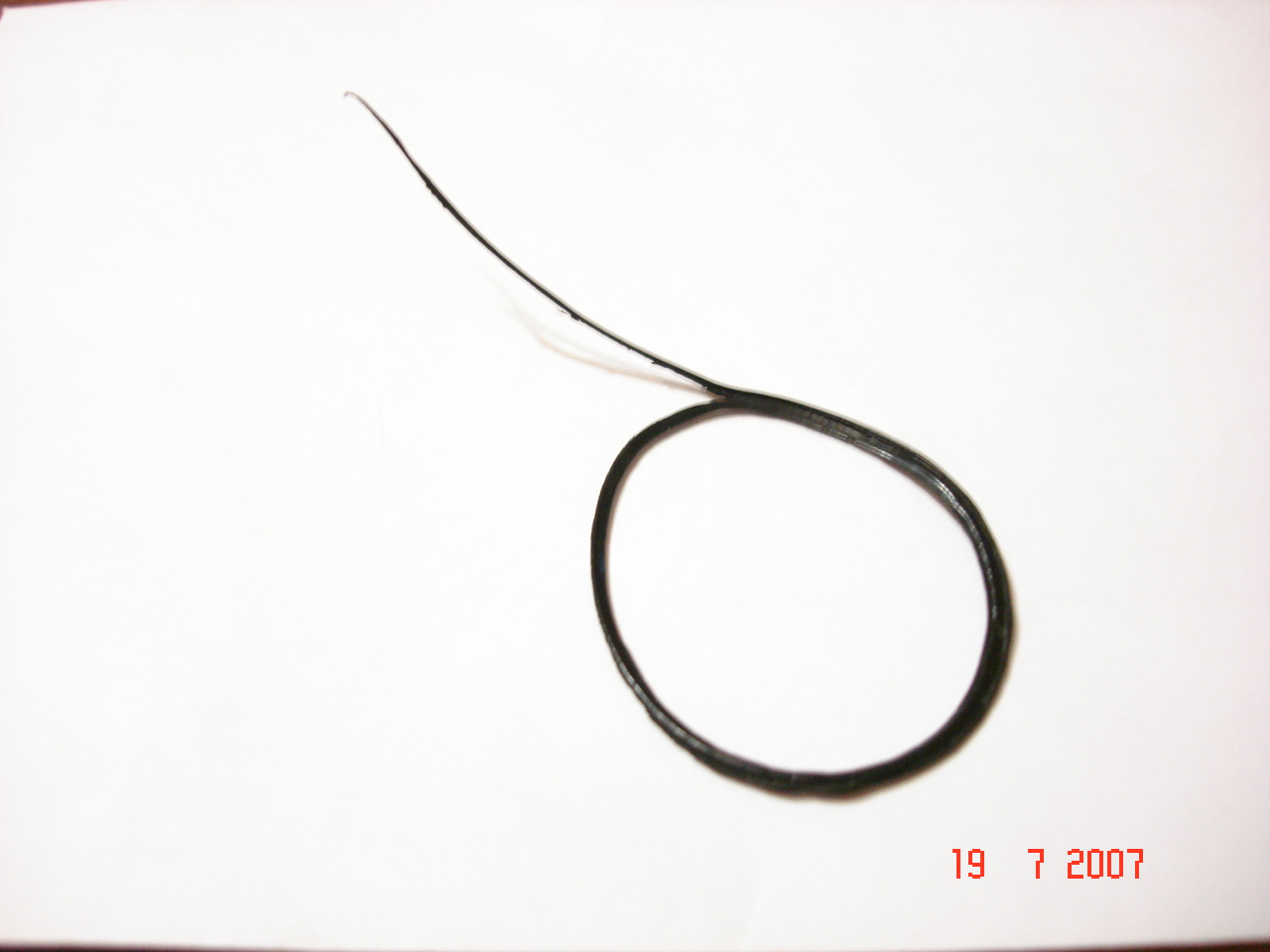

После полного разбора выясняется, что канавка под уплотнительное кольцо имеет острые углы, которые при затягивании винтов, просто напросто разрезают и деформируют резиновое кольцо
(кликните по картинке для увеличения)
(а так как у меня "проточная" водянка, обязательна доработка, если конечно нет желания "повеселить" соседей снизу потопом
Также, без особой заботы о качестве, сделаны и иглы теплосъёмника, имеющие заусенцы и проточки оставленные при обработке.
Дно водоблока имеет далеко, не зеркальный вид, что соответственно влечёт его доводку до зеркального состояния.
