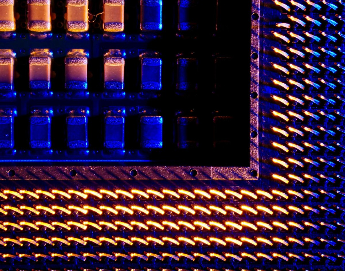

Как отмечают специалисты, повреждённые контакты материнской платы можно попытаться выровнять, однако существует опасность, что контакт сломается из-за усталости металла. Часто повреждённые контакты в сокете рассматриваются как приговор, однако ремонтные мастерские восстанавливают такие платы: если восстановить сами контакты не получится, сокет меняется целиком.
Источник изображения: 木子文, bilibili
У материнской платы, ремонт которой показан на видео, был повреждён только один из контактов, поэтому было целесообразно попытаться его восстановить, а не менять весь сокет. Повреждение контакта привело к неработоспособности одного из слотов для установки оперативной памяти.
