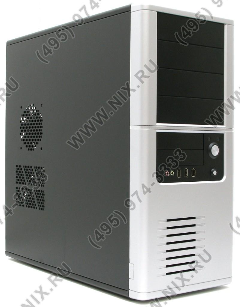

Всем доброго времени суток!
Имею корпус ASCOT 6AR6, много он чего уже пережил, приютил в себе уже кучу разного железа. Но не так давно припёрло мне, что хочу корпус с нижним расположением БП, и эта мысль так и не отпускала. Как-то зашёл на любимый сайт и обнаружил статейку. Корпус по нутру у меня точно такой же, различается только мордой. Плюнул на всё и решил сделать так же, сам корпус мне очень нравился, вместительный, толстое железо и строгий дизайн. По переделкам уже была убрана нижняя корзина для 3.5" устройств, изнутри покрашен в чёрный мат, HDD стояли в корзине от CoolerMaster, а на боковой стенке разместилось четыре 120 мм вентилятора на вдув. Разобрал всё, корпус под мышку и в гараж, пилить, варить, сверлить.
анонсы и реклама
Итак. Корпус с внутренностями раньше выглядел так:
Старый вид
Дрель в руки, высверливаем заклёпки поддона материнской платы и снимаем его (сори, забыл телефон и не сфоткал), разметил, распилил его на 2 части, прикинул всё обратно, срезал лишнее и сварил точками, теперь верхняя часть стала нижней, как ни странно, но всё получилось достаточно ровно, стенки закрывались.
Стало выглядеть примерно так:
6AR6
Блок питания решил расположить вентилятором вниз, чтобы забирал всегда забортный воздух. Заодно рядом с ним поставить вентель 140мм на вдув, для подвода холодного воздуха к видеокарте.
Для этого опять же вырезал болгаркой дыру в днище. А раз уж пошла такая пьянка, ещё и для вывода нагретого воздуха дыру в потолке корпуса (туда со временем возможно тоже поставлю 140мм вентиль)
Ножки сделаны из 5ти слоёв резины, в высоту около 3 см.
Ну и фото в процессе сборки и в собранном виде.
Собираем
Собрали
верхнее окно
Готов
Так выглядит боковая стенка (сори за качество, фото очень старое)
Плюсы такой конструкции:
1. Сильное понижение уровня шума под нагрузкой (обе стенки корпуса глухие, поэтому основную часть горячего воздуха выводил БП, отчего сильно повышал обороты) Собственно для этого и делалась модификация. Теперь что в простое что в нагрузке шум одинаковый.
2. Немольшое понижение температур под нагрузкой.
Проц 48С против 50С в Линпаке
Видео 65С против 69С в Фурмарке.
Минусы:
Невозможность установки очень длинных видеокарт (хотя можно снять корзину для флопа, тогда хоть 6990 влезет)
Чего хотел - добился.
Делалось всё это в далёком 2011 году, а последнее фото было сделано ещё раньше (поэтому такое качество). Корпусом этим пользовался очень долго, потом были ещё раз покрашены внутренности, всё проварено, на верхнее отверстие вентиляторы вешать так и не стал, закрыл его вентиляционной решёткой и покрасил в чёрный цвет, с таким количеством вентиляторов на вдув создавалось неплохое избыточное давление, как в серверах, и пыли накапливалось немного, хотя никаких фильтров не стояло. Естественно были убраны провода, но, к сожалению, фоток не сохранилось, все пропали при смерти харда. Пользовался этим корпусом с 2006 года по 2016.
