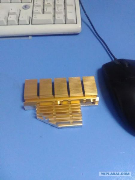

стал прикидывать чего и куда тут приладить, короче 2 часа со строительным феном и вроде припаял трубку к основному радиатору, но как обычно всё через жопу пока паял основной от трубки отпаялся тот который был на ней, ещё пол часа и вроде всё готово
вот такой красавец получился
ещё пару часов примерок , подточек и т.д. и всё встало
